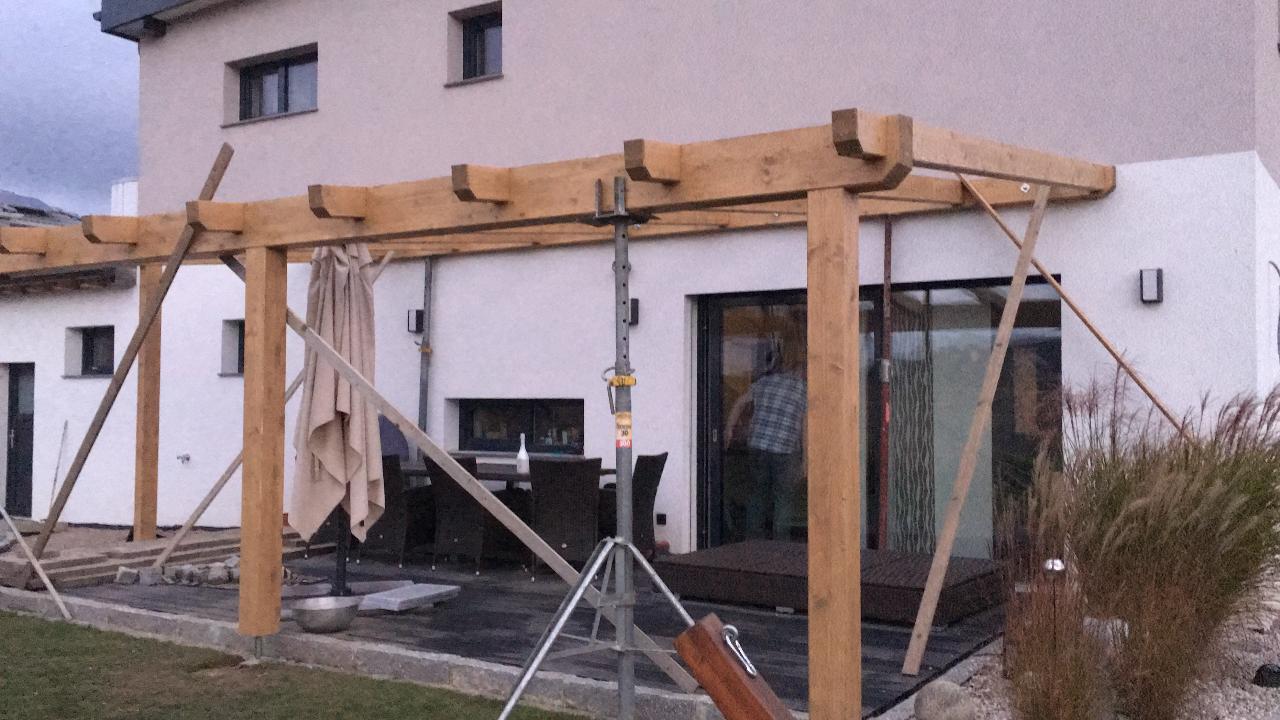

Wir bekamen heute unsere terrassenüberdachung montiert. War sehr spontan, gestern Abend haben wir Bescheid bekommen das die heute kommen.... zu kurzfristig das jemand von uns daheim sein konnte - brauchen sie auch nicht hieß es ... voller Freude kamen wir heim und begutachteten die Überdachung (nur Holz Gestell, Glas kommt später durch jemand anderen)...
Ich fiel aus allen Wolken.......

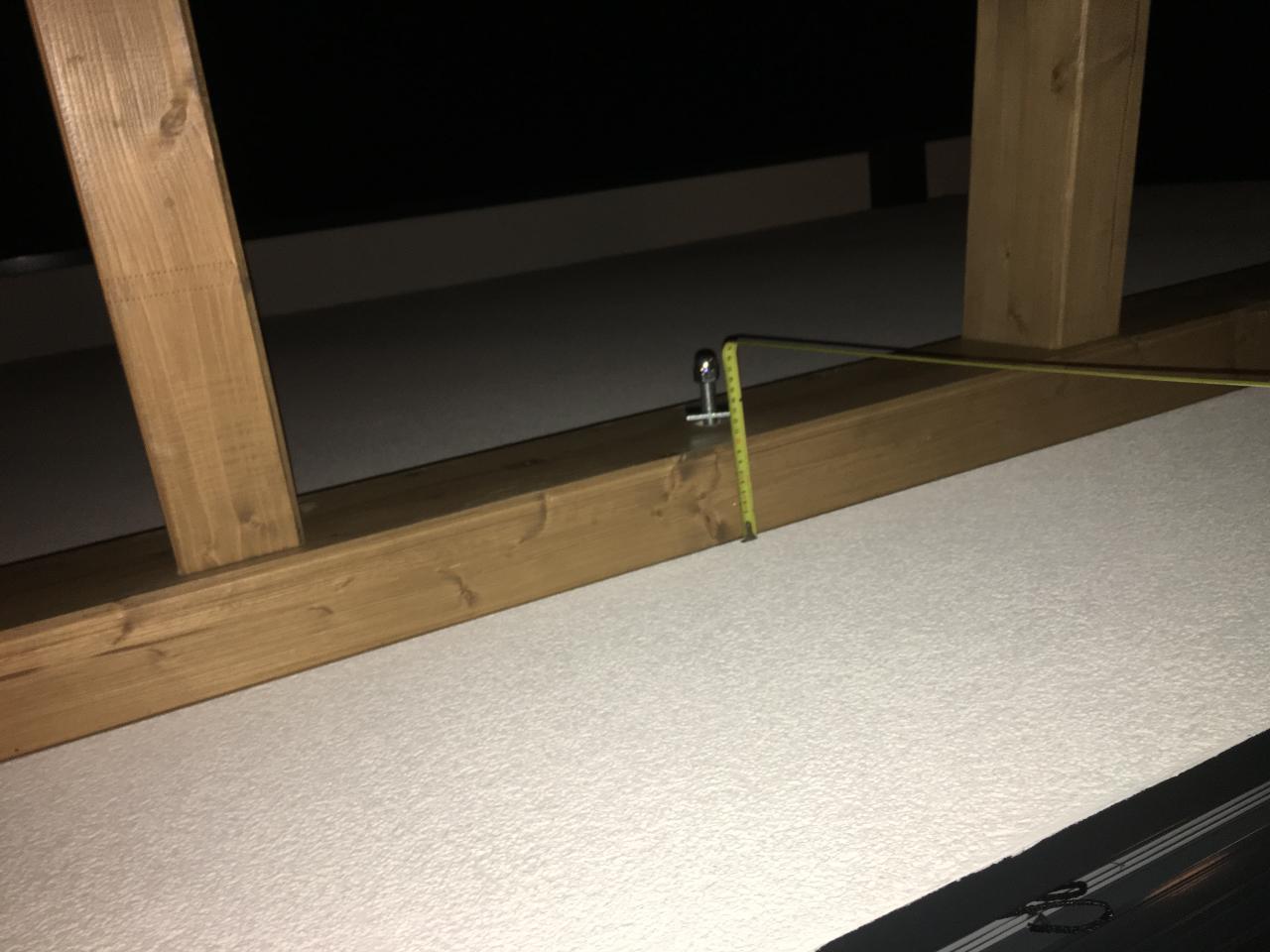

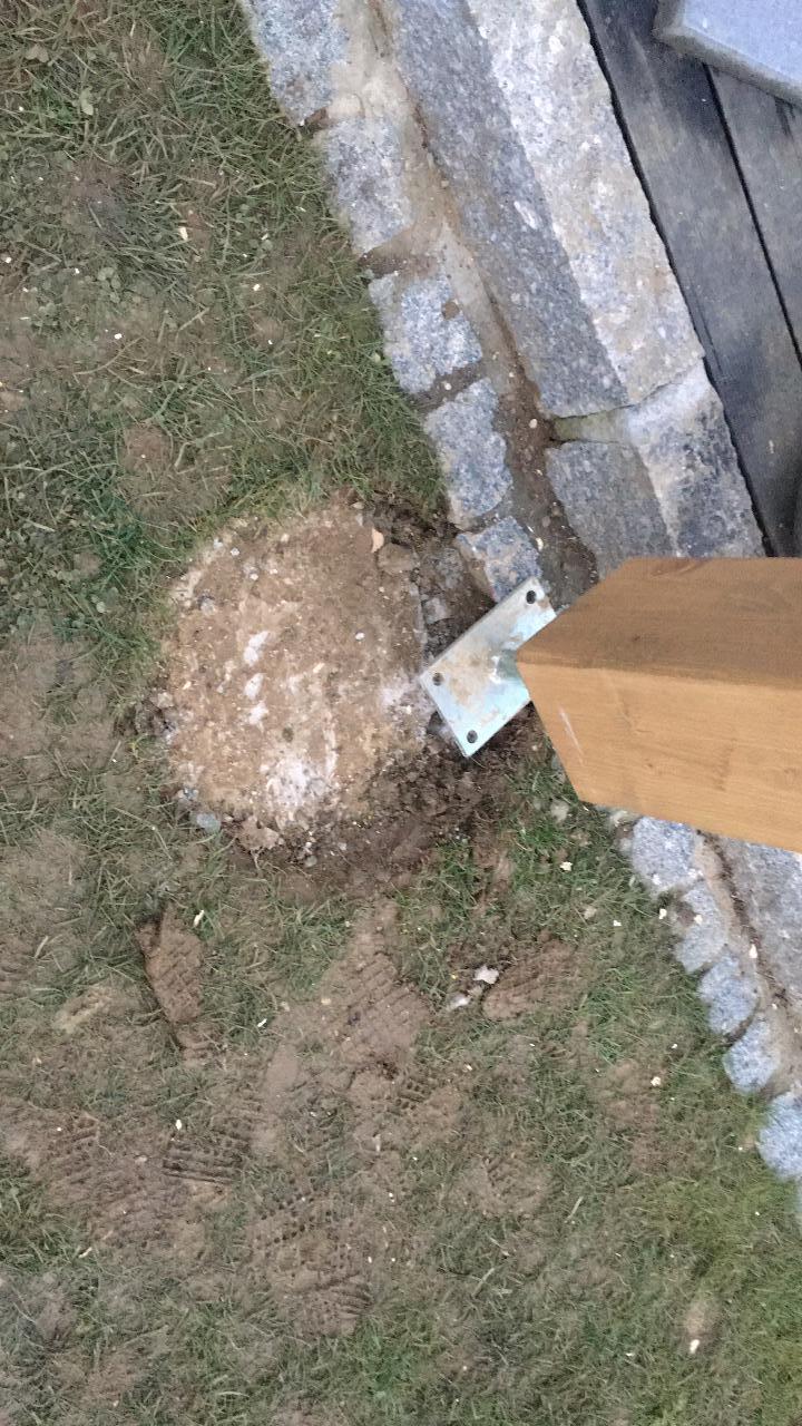

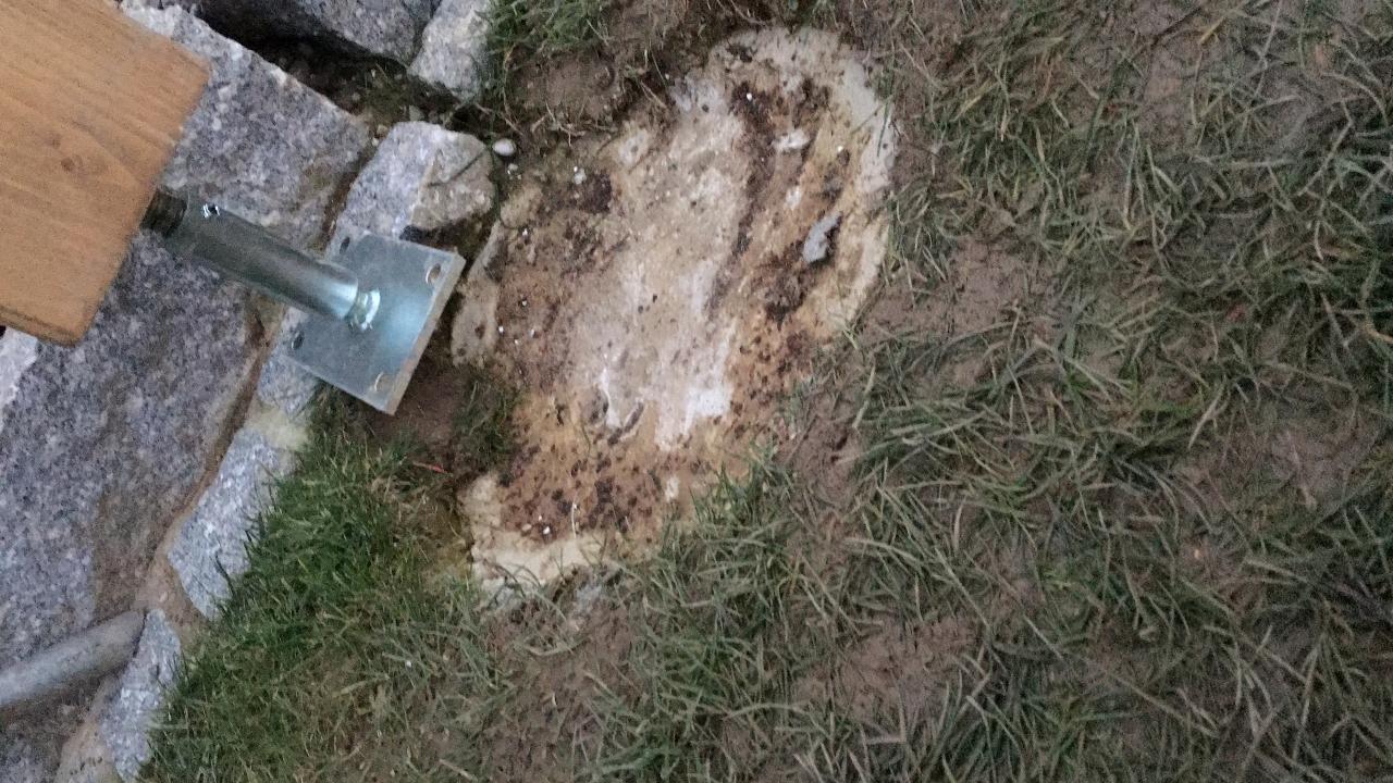

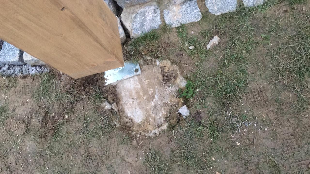

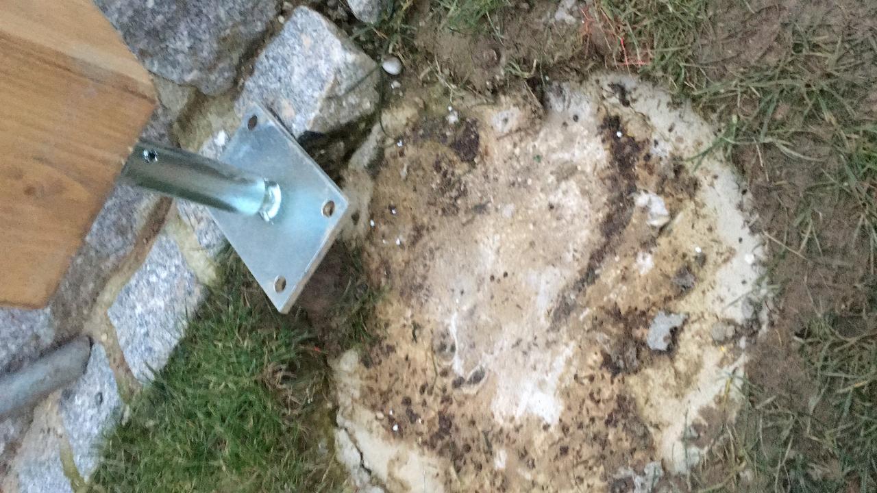

Wir hatten die Fundamente extra 90-100 cm tief gemacht weil wir vor einem Jahr ca 45 cm aufgeschüttet haben... der Chef der firma war nach der Fundament Fertigstellung bei uns und hat naturmaß genommen. beim Plan erstellen zum abbinden lassen ist ihm ein Fehler passiert und alle sparren sind 16 cm zu kurz!!
Nur das die Monteure nichts gesagt oder besser angerufen haben sondern alles fertig montierten.... die Last der Steher ist nicht in die Fundamente abgeleitet sondern die liegen zum Teil halb auf de Granit nockerl auf, halb hängen sie in der Luft.

Ich bin echt schockiert....
Hab dort angerufen und gefragt ob das so deren ernst sei? Der Chef wusste davon noch nichts, kam aber sofort vorbei nachdem ich ihm Fotos gesendet habe.
Lösungsvorschläge hatte er folgende:
1) Metall Platten unterlegen (wären dann etwa 5 cm stark) - er meinte das ginge auch so, und mit den Metall Platten wäre die Last auf dem Fundament und es passt. Dann müsste ich halt dort ein Schotter Beet machen? Irgendwas um die Füße zu verstecken... und die Platten... dafür Preisnachlass - wie viel keine Ahnung
2) leimbinder hausseitig aufdoppeln, dh der was jetzt dort ist ist 10 cm und den gleichen nochmal dahinter montieren. Dann wären wir überall am Fundament - jedoch is des scho a prigl dann bei der hausseite. Gefällt mir gar nicht. ..... und dann zwei hintereinander des schaut a nach Pfusch aus.... Fertigstellung Ende dieser Woche

3) alle Sparren neu - dauert mindestens 3-4-5 Wochen ..
Ich hab keine Ahnung. Gott sei dank hab ich das Glas noch nicht bestellt..... aber wir sind unter Zeitdruck, wollten vorm Winter dicht werden auf der Terrasse. Bei stark regen etc. haben wir nämlich ein Problem mit der Schiebetüre wo wir seit 3-4 Monaten diskutieren und nix raus kommt -.....

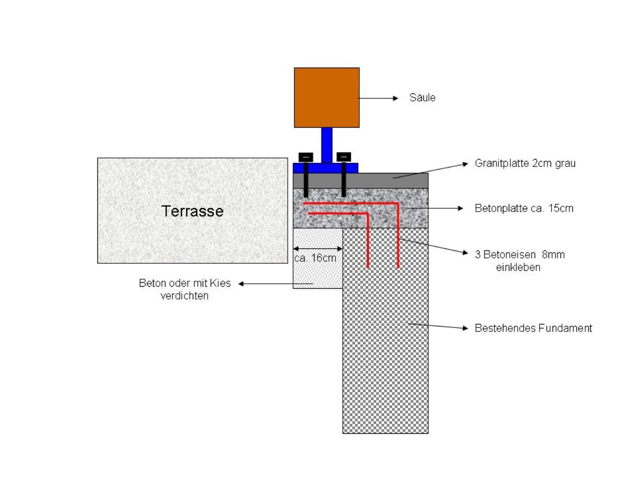

Wenn die bestehenden Fundamente 30iger Betonrohre sind, die ca. 80 cm tief in der Erde stecken, dann würde ich diese ca. 20cm kürzen und eine Betonplatte darauf betonieren. Auf diesen würde ich dann eine schöne graue Granitplatte kleben und die Metalllaschen befestigen. Dafür würde ich diesen Herrn ca 1K abziehen - muss ja schon ein wenig weh tun! Von der Statik her ist das keine so große Sache.
2016/20161107656456.jpg

Pfusch korrrigieren - Wenns dir momentan von der Position her gefällt würde ich die Fundamente beibetonieren, sofern die Granitumrandung ein stabiles Fundament hat und nicht beschädigt wird.
