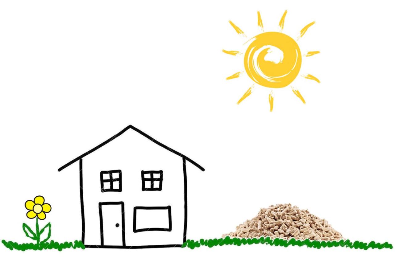

die sonne schickt unerschöpflich energie zur erde - ohne daß jemals eine rechnung kommt...
man kann sich das so vorstellen daß jedes jahr ein silo voll pellets aufs grundstück rieselt - die kann man nutzen oder liegen lassen...

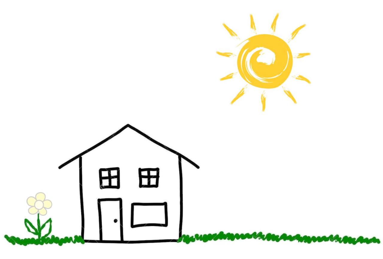

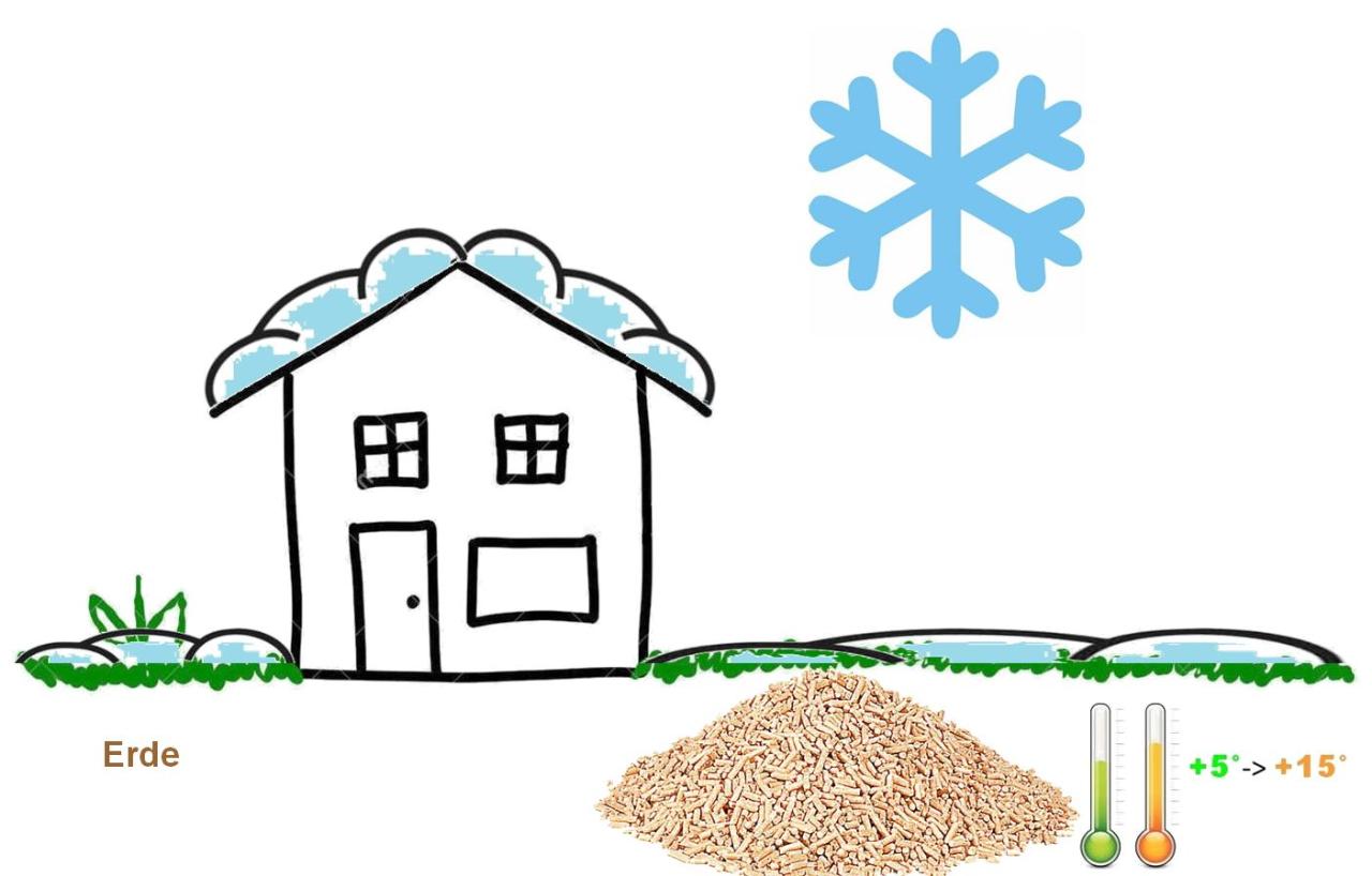

schon ewig träumt man von einem pufferspeicher der die sommerliche wärme in den winter rüberrettet. die erde ist genau so ein speicher.
im winter sind die 'pellets' die die sonne geschickt hat im erdspeicher angekommen. dort werden zu beginn der heizsaison die höchsten temperaturen erzielt...

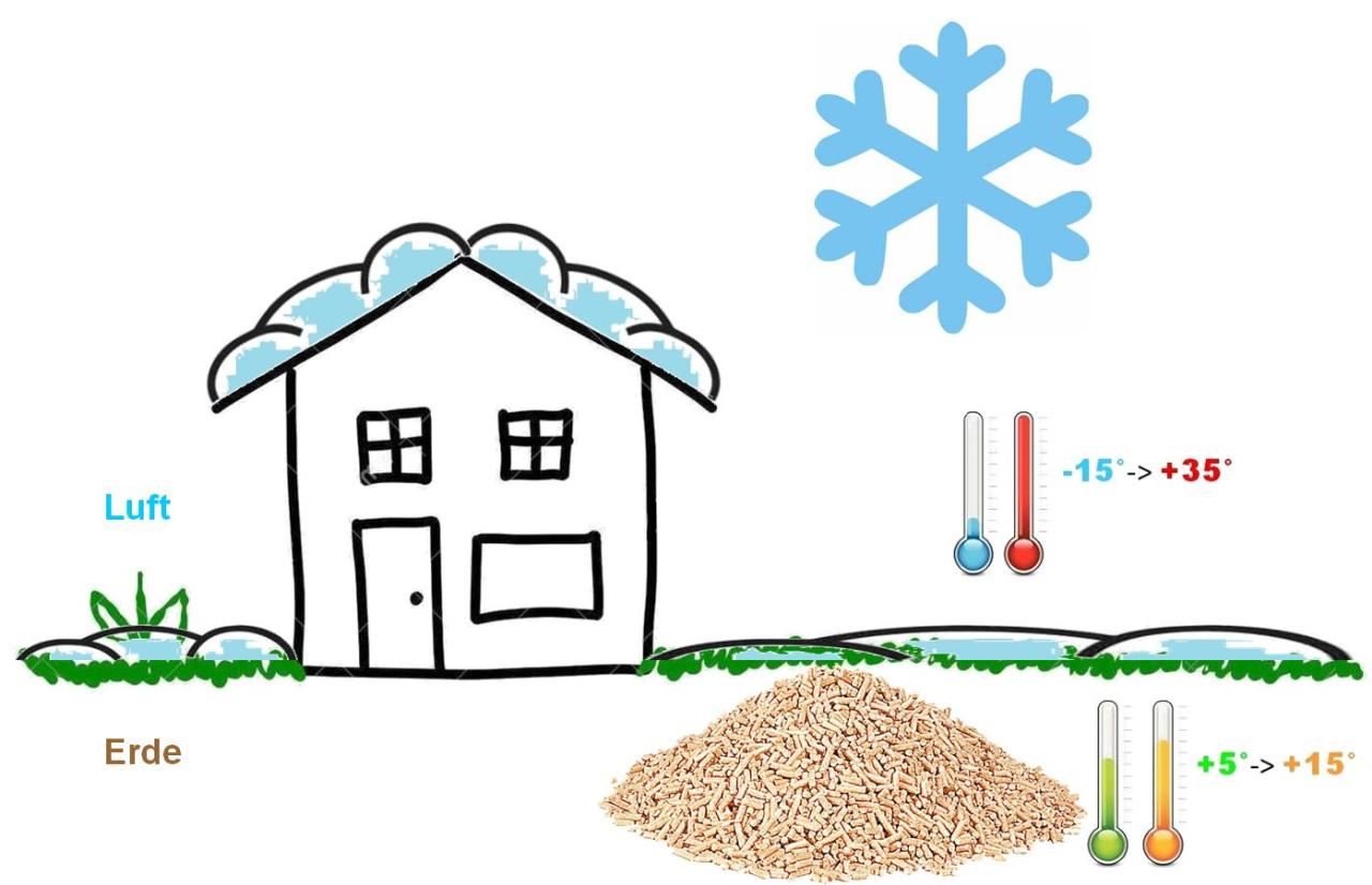

im gegensatz zur erde ist die luft kein pufferspeicher. ihre temperatur schwankt um 50°, die der erde nur um 10°
