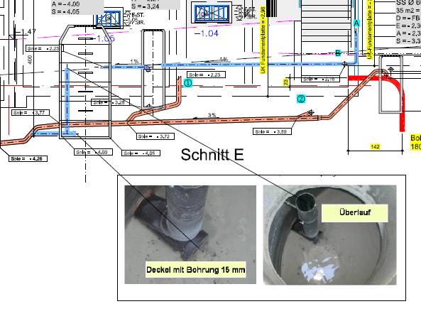

Regenwasserzisterne m red Ablauf - Vielleicht hilft Dir dieses Schema weiter.
Der Rückhalteschacht wird auf Grund der maximal erwarteten Regenwassermenge (m2 x Regenmenge pro m2) dimensioniert. Bei diesem System wird eine Öffnung am Fuss der Überlaufleitung (in diesem Beispiel eine Bohrung im Reinigungsdeckel) an die gewünschte Ablaufmenge angepasst. Funktion: Der Schacht füllt sich bei Starkregen und gibt das Regenwasser - verzögert - an die Kanalisation wieder ab. Gruss HDE |
nein.
der überlauf erfolgt über ein dünnes drosselrohr... die untere hälfte der zisterne dient der speicherung von regenwasser (wc, waschmasch, garten...), die obere der funktion des temporären rückhaltevolumens, damit der regenplatsch nicht überall gleichzeitig in die kanalisation schießt. ähnlich wirkt ein gründach... da stimmt aber die umsetzung nicht. wahrscheinlich nutzt du das volle volumen mit gedrosseltem überlauf, oder? |
