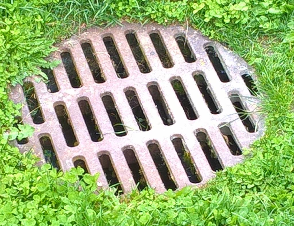

Bei den fertigen Ringen brauche ich min. 60cm oder vielleicht sogar 80cm, damit man drinnen bei Bedarf arbeiten kann. Als Abdeckung könnte ich mir folgenden Deckel vorstellen (Hab ich auf einem Spielplatz fotografiert):
2016/20160531191768.JPG
Weiß jemand wo man sowas bekommt und wieviel die ungefähr kosten. Gibt es sowas in "leichter" Ausführung für den Garten. Also nicht die extrem schweren Dinger von der Straße.

Hmmmm... Ich hab auch ne Wasserstelle aber würd da nie nen Ablauf brauchen. Das bissl überschüssige Wasser versickert über paar Kieselsteine in den Mutterboden. Bei euch nicht möglich und der Boden kaum versickerungsfähig? Würd sonst den Schacht "verschließen" und verdecken. Bei Wartungsbedarf kannst dann noch immer ran.
Oder den Schacht tiefer setzen und darüber Steine. Dann wärs zumindest optisch egal was da reinbaust.
Wozu sind die anderen Leitungen? Ich mein wozu dient der Schacht generell? Soll er auch das Oberflächenwasser generell ableiten?

haben bei unserer Gartenwasserstelle - auch keinen Abfluss. Obwohl Lehmboden, staut sich da nix.
