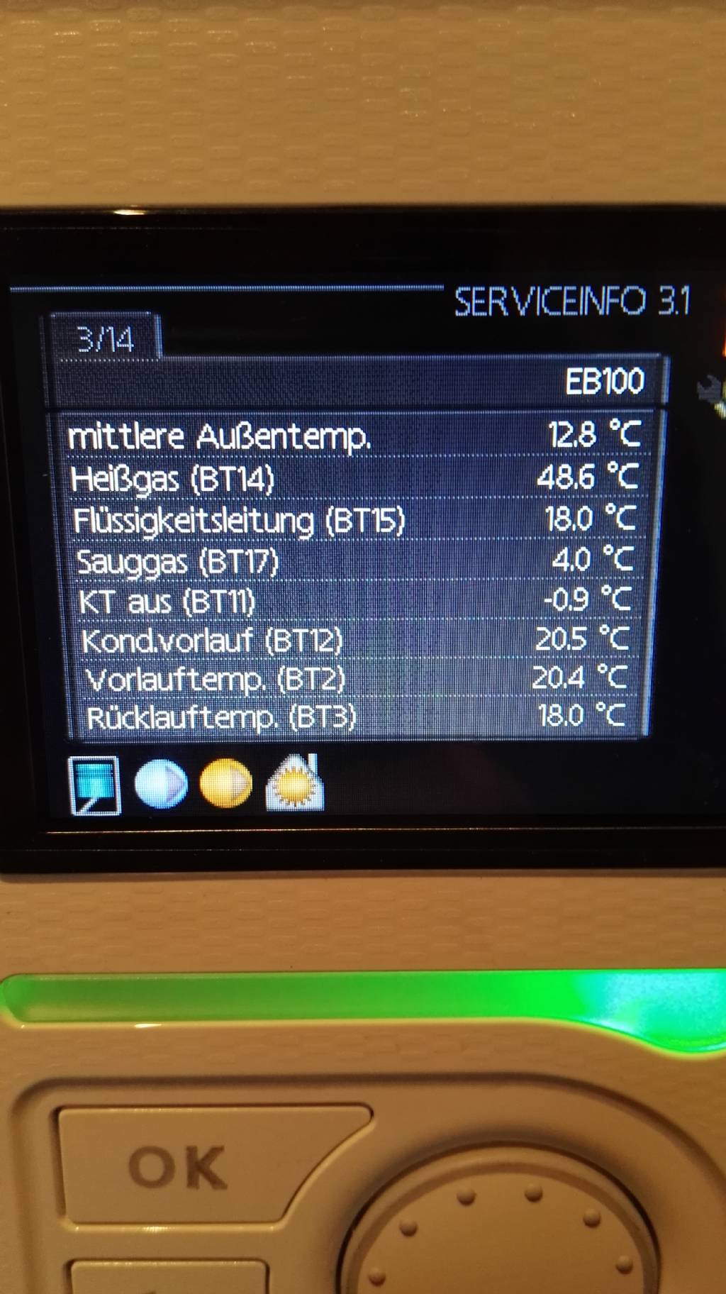

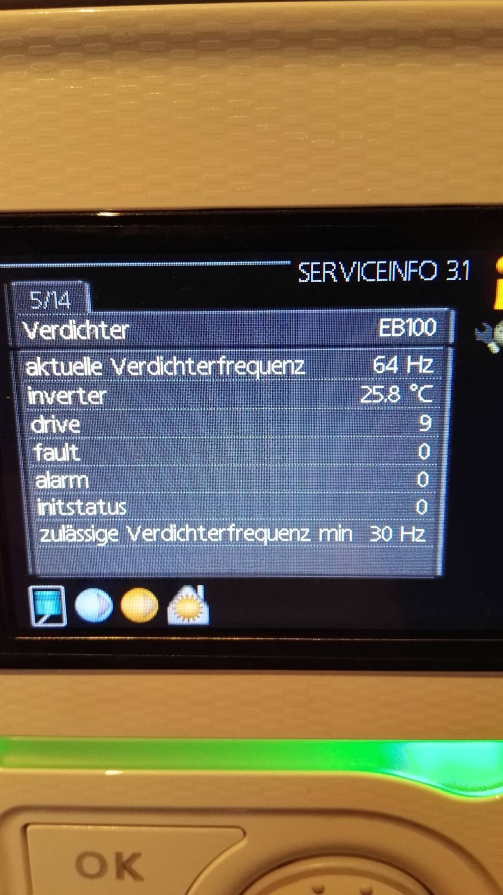

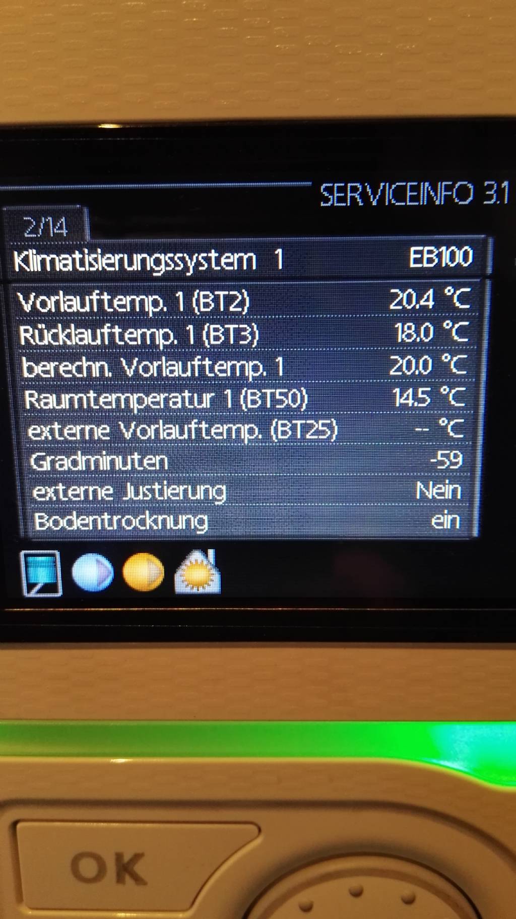

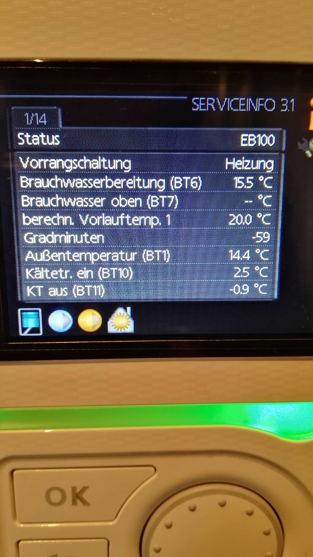

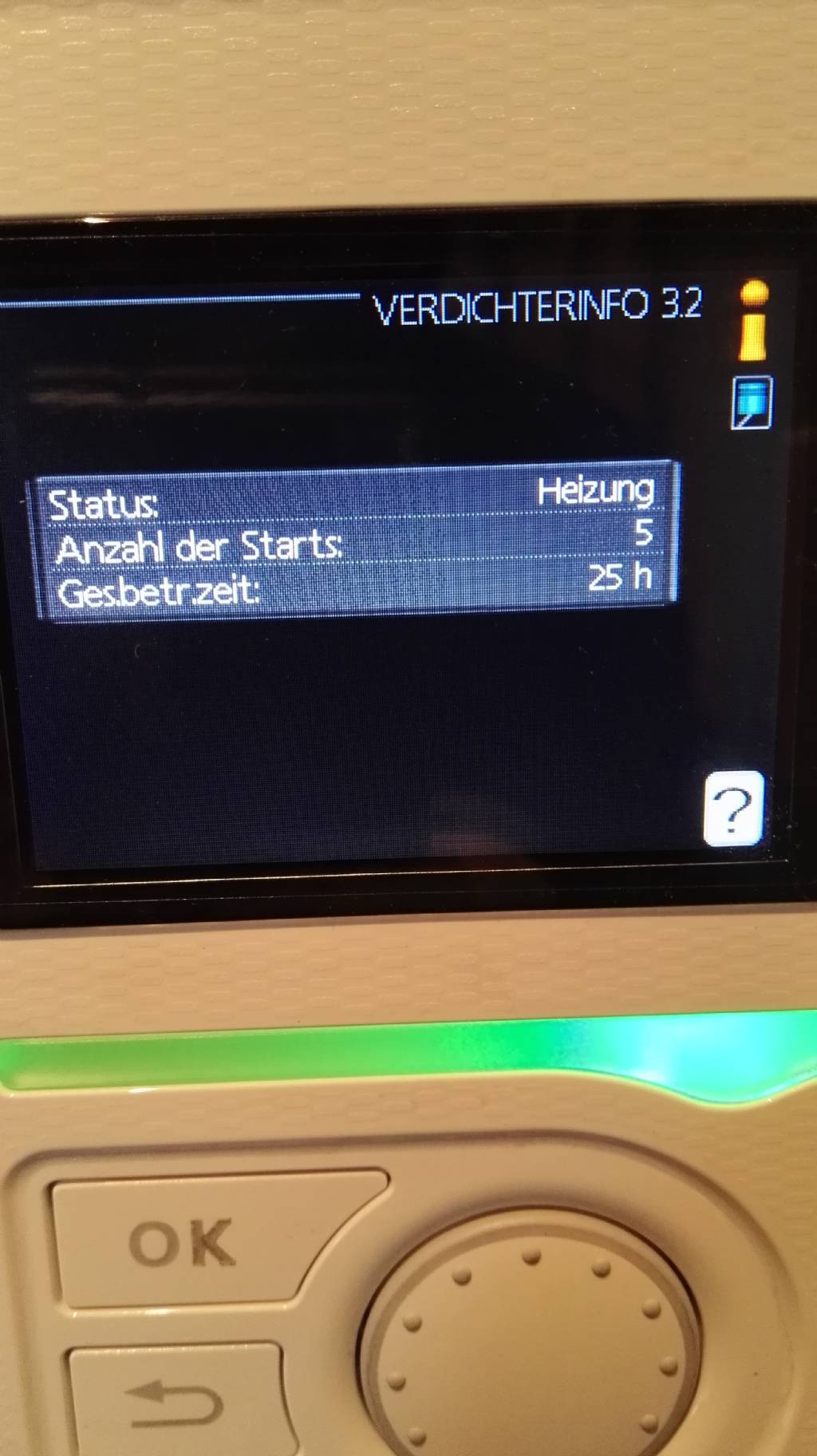

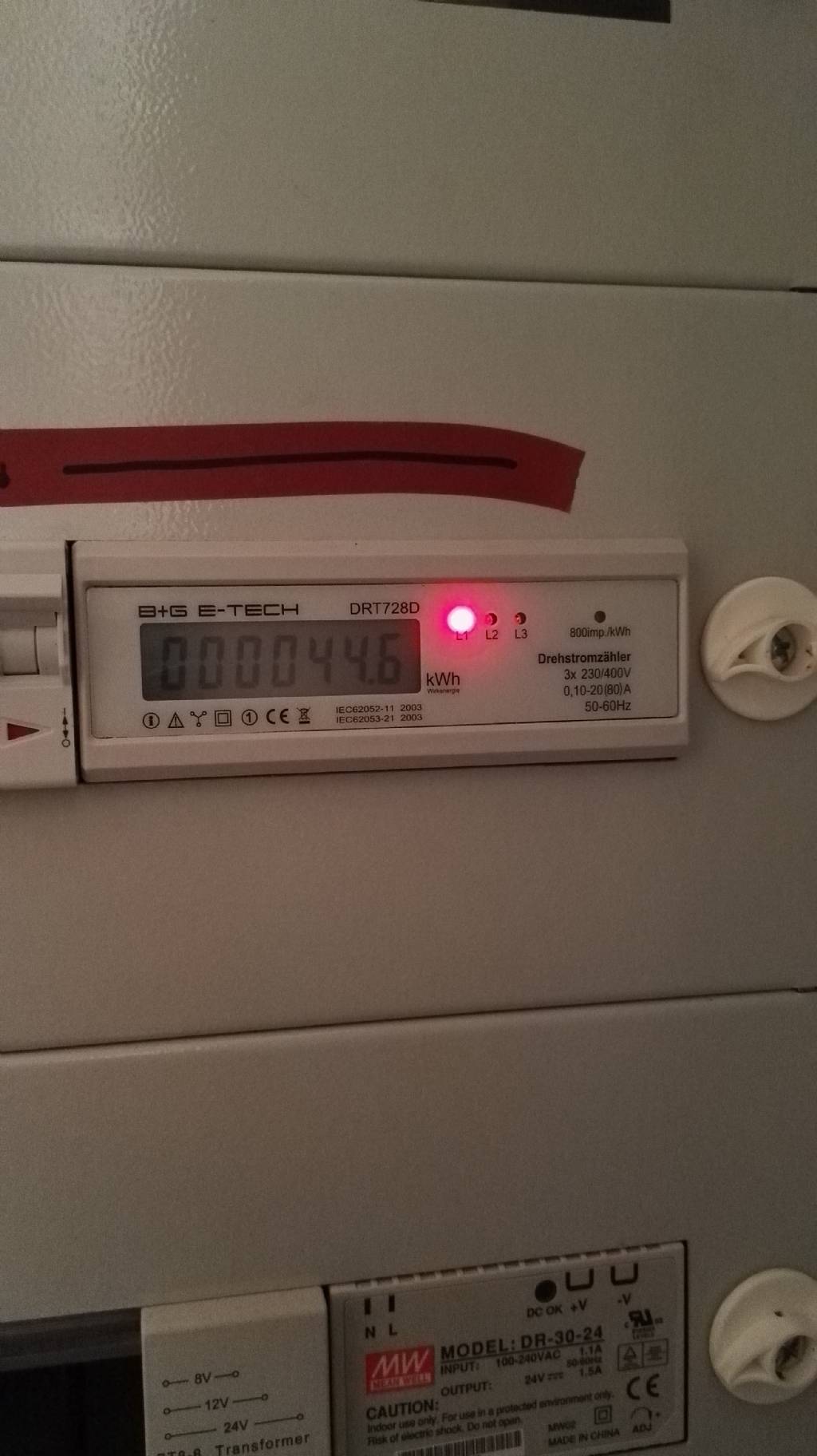

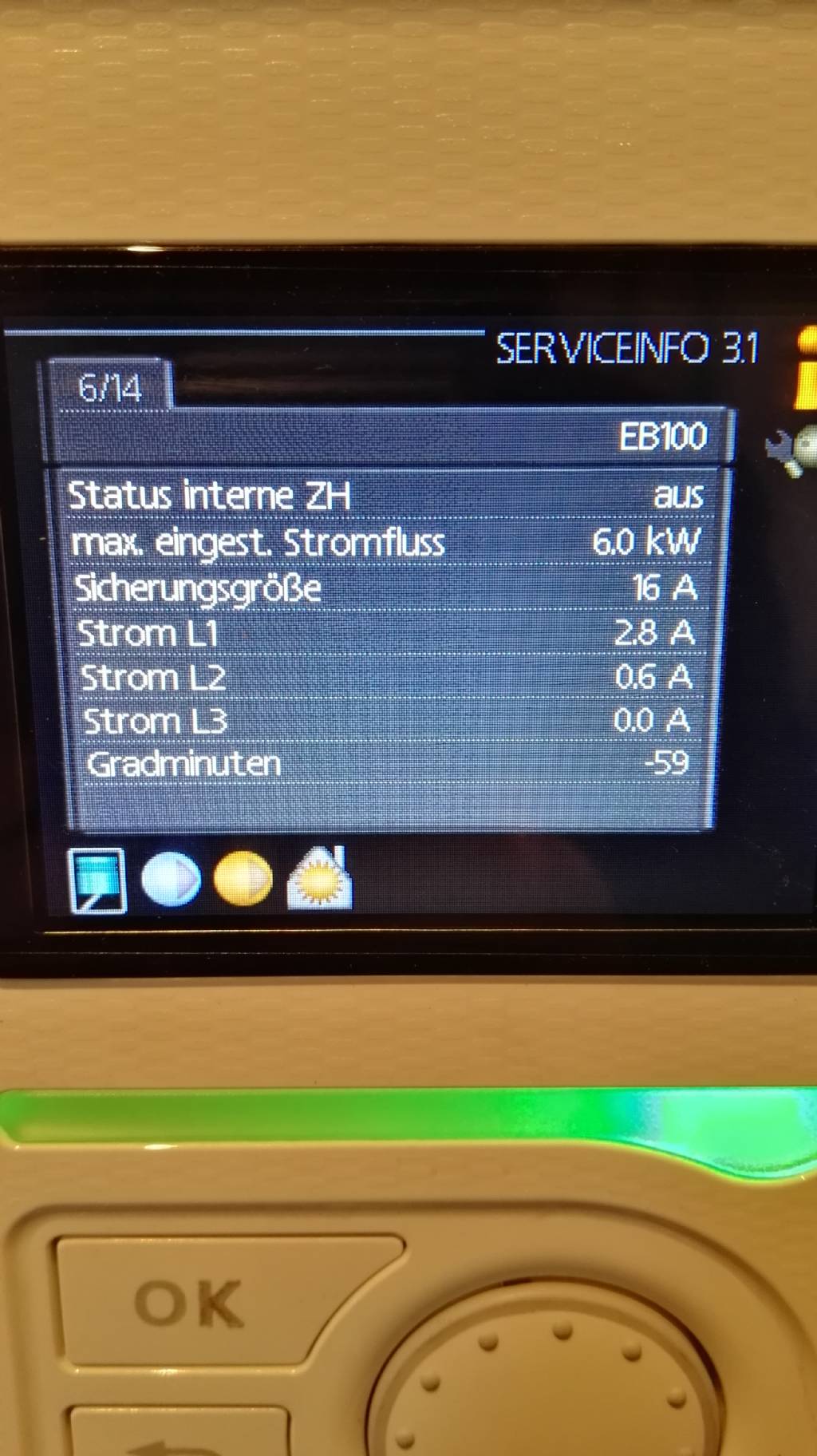

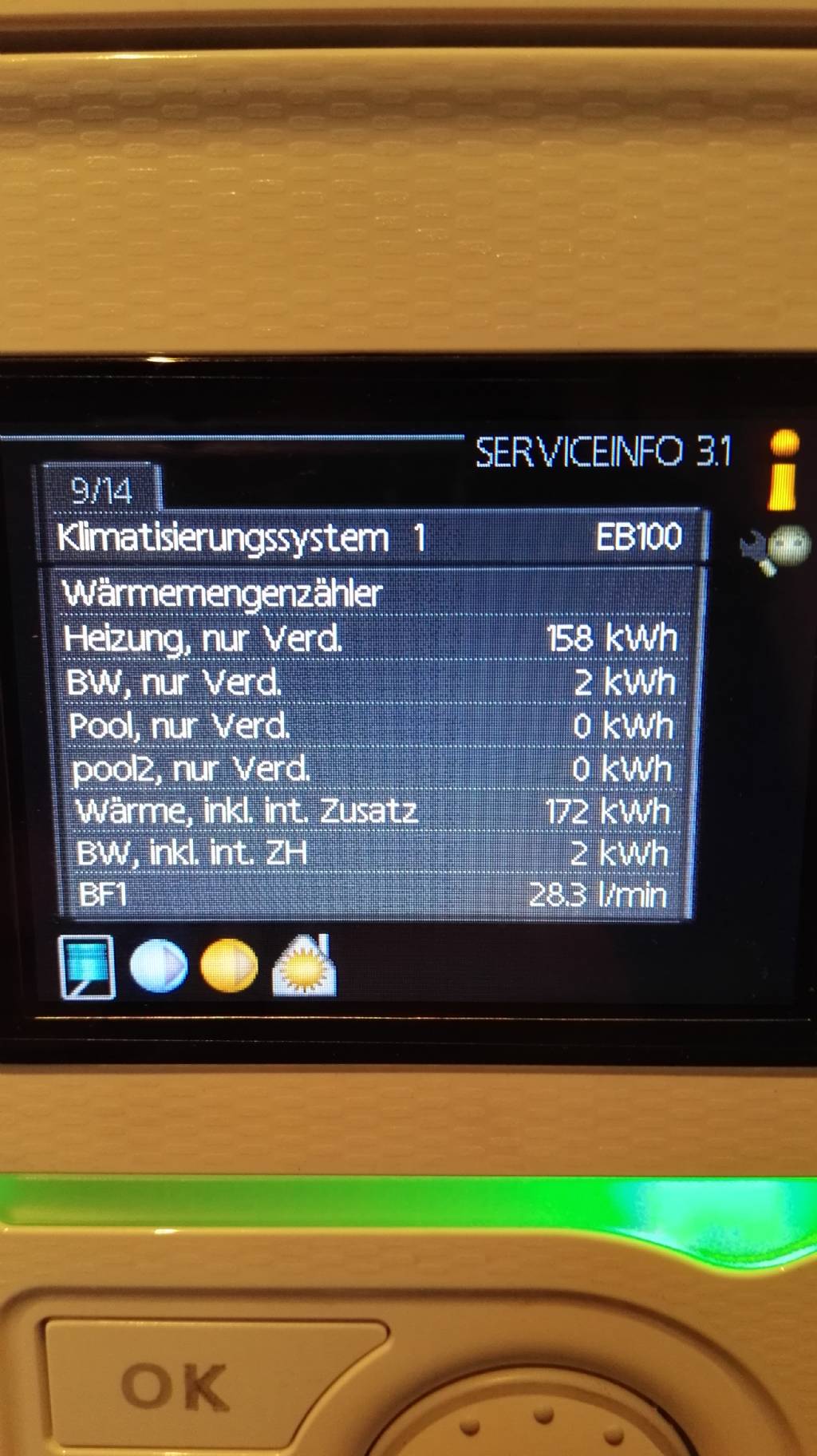

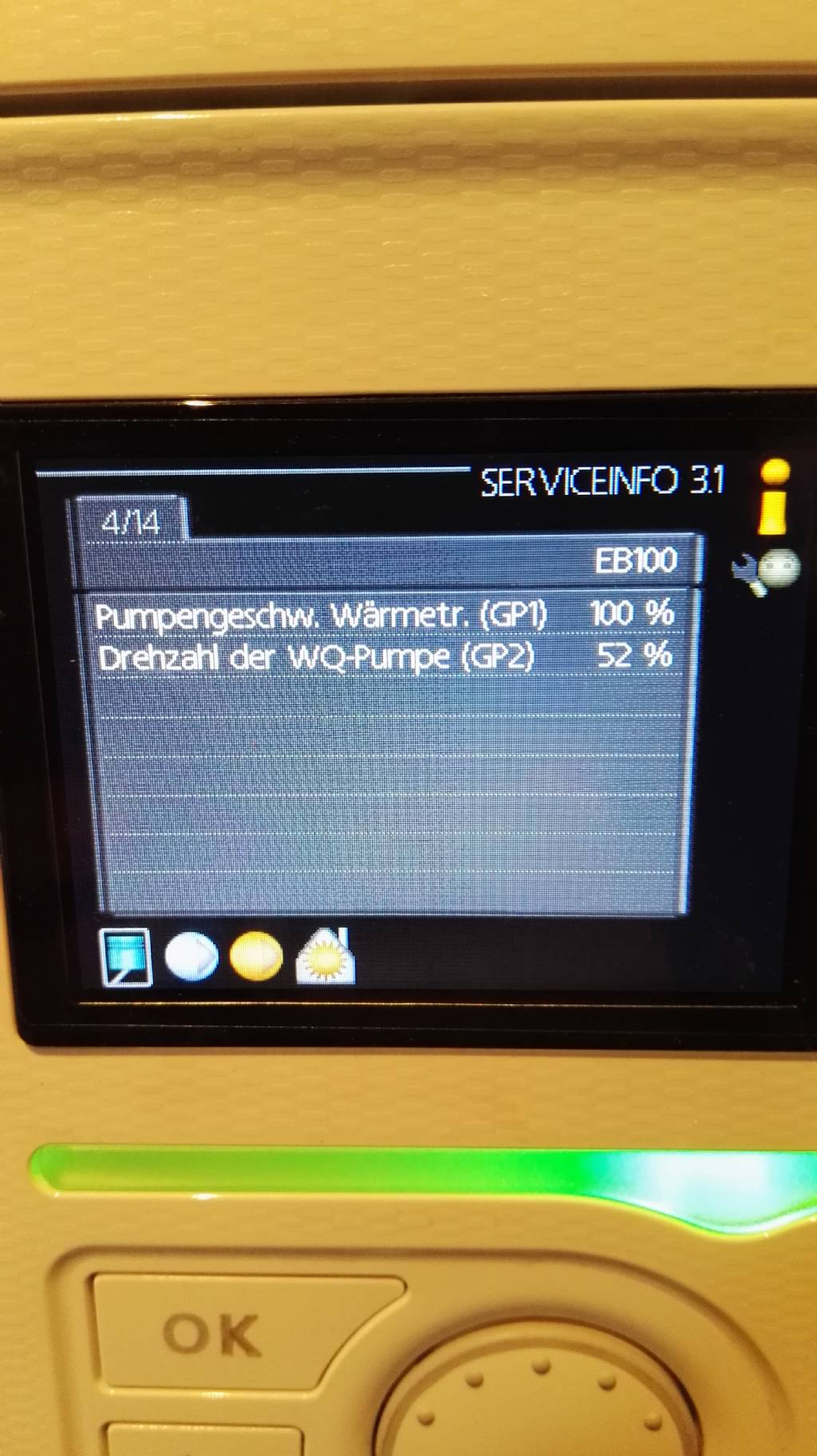

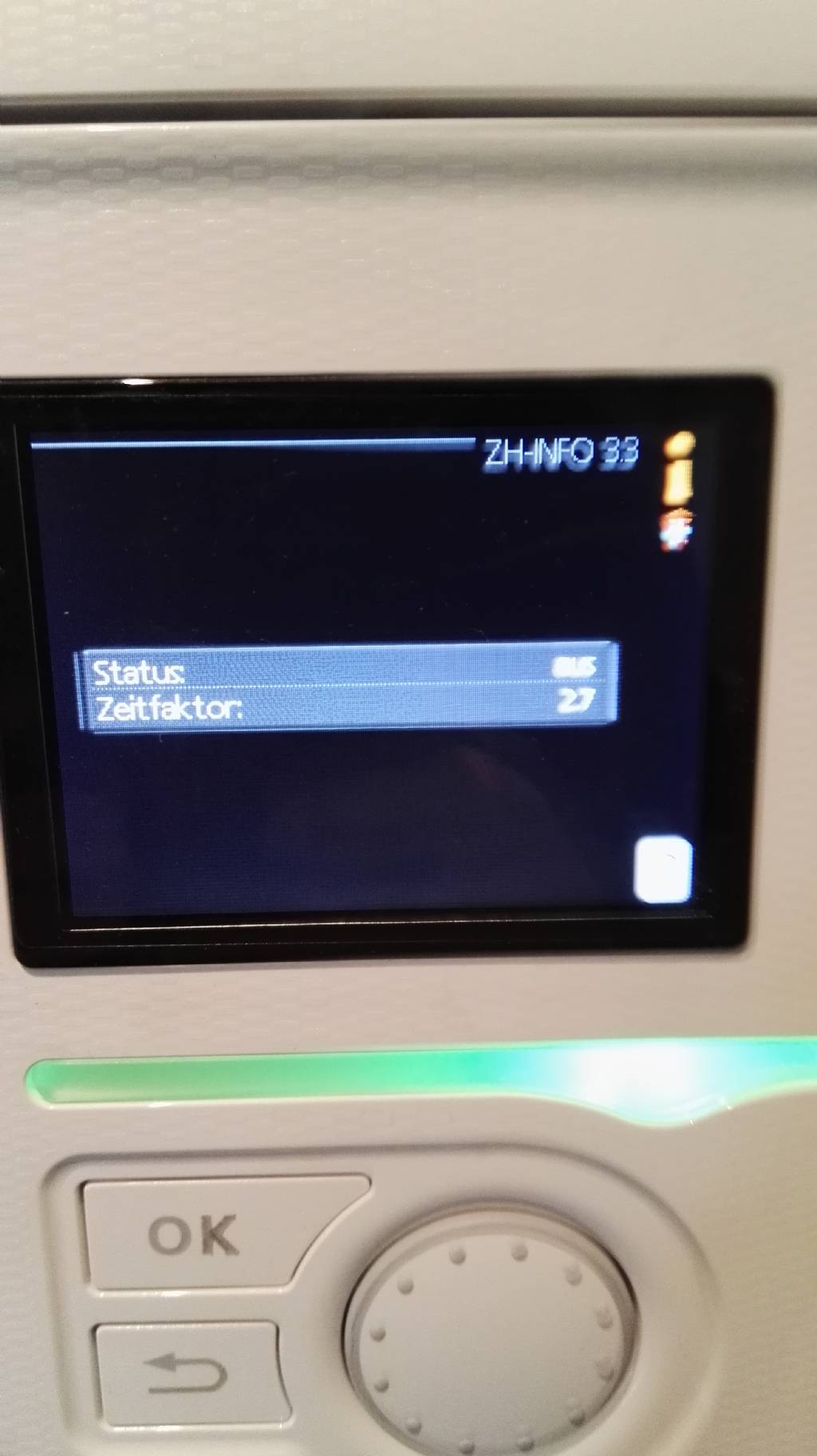

so war gerade auf der Baustelle.
stromverbrauch die ersten 24 stunden knapp 45kwh leider!
innentemperatur ist von 12 auf 15 grad gestiegen.
habe auch ein paar fotos gemacht der einstellungen
sind die werte ok?
was sagt doktor arne?

Also ich finde das nicht ungewöhnlich, der etwas zu hohe Stromverbrauch ist auf den Heizstab zurück zu führen den witst du morgen vermuzlich nicht benötigen. Selbst wenn dein Haus ist doppelt so groß wie meines, und es werden bei diesrn schnitt die doppelten Kosten.

Puh heute wieder mal nachgeschaut, die Vorlauftemperatur ist auf 27 grad und Rücklauf auf 23 grad erhöht worden. Leider sind die soletemps auf sole ein 0 grad und sole aus -3 grad gerutscht! Ist das schon bedenklich? Habe im Service Menü nachgeguckt, da steht bei kältetr. Ein Alarm wert -8 grad. Stromverbrauch ist von fr Nachmittag (60kwh) auf heute Sonntag Nachmittag (160kwh) in die Höhe geschossen. Soll ich das ausheizprogramm stoppen?. Habe echt Angst um die sonde

ich hätte auch angst um die sonde. mit zu tiefen temperaturen machst du sie kaputt
http://www.effiziente-waermepumpe.ch/wiki/Dimensionierung_Erdw%C3%A4rmesonden
Werden die Sonden überbeansprucht (zu kurz dimensioniert, stärkere Belastung als geplant, z.B. Bauaustrocknung) kann die Soletemperatur einige K unter den Gefrierpunkt sinken. Nicht nur die Effektivität der Anlage leidet, es besteht auch die Gefahr des Einfrierens der Sonde. Je nach verwendeter Hinterfüllung kann diese beschädigt werden. Feine durch das Eis aufgesprengte Risse verschlechtern die Wärmeleitfähigkeit der Verfüllung und die Leistung der Sonde nimmt ab. Rücklauftemperaturen von vorübergehend -2 bis -3°C sind noch kein Grund zur Sorge, sinkt jedoch auch die Vorlauftemperatur der Erdwärmesonde ein paar Grad unter Null sollten die Alarmglocken läuten.
muehlviertler schrieb: sole ein 0 grad
ist gerade so grenzwertig - d.h. die sonde friert noch nicht. jetzt sollte es aber schluss sein. sonst beginnst langsam die sonde zu zerstören..

das ausheizprogramm ist zeitlich eine minmalanforderung, statt den temperatursprung um 5° in einem tag zu machen kannst du ruhig auch 3 oder 4 tage dafür brauchen, tut dem estrich bloß gut, braucht nur ein bissl mehr zeit.
ich würde ganz ohne heizstab ausheizen und die leistung der wp so begrenzen (ist ganz simpel) daß die sole be- aber nicht überlastet wird.
sole ein/aus 0/-3 ist perfekt, genau so würde ich sie betreiben, da bist du von einer beschädigung deutlich entfernt.
das ist exakt der auslegungspunkt auf den dimensioniert wird. vereisung findet erst später statt, da du von der sole aufs rohr und weiter vom rohr aufs erdreich 2 übergänge hast.
ich würde also die leistung genau so anpaßen daß die sole da stehen bleibt.
sperrbereich menü 5.1.24
bsplw sperrbereich 1 von 90-120hz auf 70-120hz ausdehnen, die maschine dreht dann nicht mehr über 70hz.
falls die sole steigt kannst du mehr freigeben, falls sie sinkt weniger freigeben.

muehlviertler schrieb: Ein Alarm wert -8 grad.
paßt für eine tiefenbohrung natürlich nicht und sollte höher eingestellt werden - aktuell wird hier nur die maschine geschützt (frostschutz) und nicht die bohrung...

Also heute wieder mit knv telefoniert wegen der soletemps. Sie standen jetzt seit dem 2ten Tag des ausheizens auf ein -0,2,aus -3. haben jetzt die gradminuten für ZH auf 200 verringert. Und die Abstufung der ZH auf 30. das Gute ist: die Drehzahl des Verdichters ist von dauerhaft 90hz auf 60hz gefallen. Die solepumpe auf 55%. Der Heizstab auf 4,5kw gestiegen. Dafür ist die sole wieder leicht im plus. Stromverbrauch der ersten 6 Tage 380kwhemoji Vorlauf wird ab morgen von 32 auf 38grad steigen und 5 tage so bleiben. Paar Tipps zum Einstellen oder soll ich es noch so lassen bis der Berg überwunden ist?

darum würde ich das ausheizprogramm nachjustieren, mindestens 3 tage für jeden sprung um 5° zeit geben.
ich persönlich würde auch nicht über 35°vl ausheizen.
das ausheizprogramm paßt du unter menü 5.9 an, geht ganz ganz einfach, du kannst für jede periode (= temperaturschwelle) die dauer in tagen und die temperatur angeben...
alternativ eben geschoßweise ausheizen...
