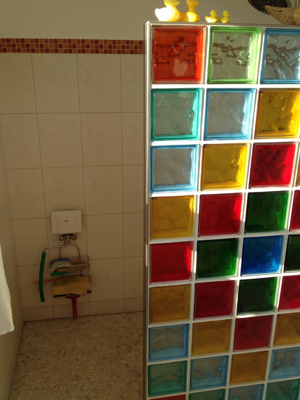

30.3.2016  (#9)
Altromondo schrieb: weil Bekannte es ohne Tür ausgeführt haben und sagen, dass sie unter der Dusche frieren...
den effekt hatte ich nicht bedacht.
'frieren' ist bei uns übertrieben, aber etwas weniger warm als eine kleine geschlossene dusche ist es.
vermutlich habe ich die ww-zieltemp darum etwa höher als zuvor geschraubt ... emoji
spritzen ist kein thema...

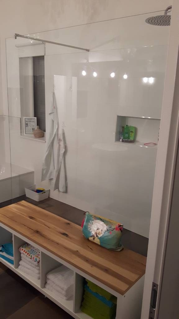

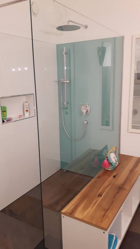

5.4.2016  (#17)
2016/20160405833812.JPG
2016/20160405652247.JPG
Hier nachträglich Bilder unserer dusche
LG stecri
