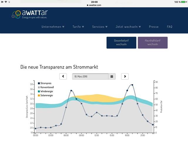

aWATTar hat dazu als erster anbieter den stromtarif der zukunkt auf den markt gebracht, mit stündlicher abrechnung und stündlich variablen preisen, je nach überschuß- bzw spitzenzeiten.
ähnlich wie mobilfunkbetreiber finanzieren sie sich über die grundgebühr, dafür wird der börsepreis 1:1 weiter gegeben. so sind sogar in manchen nachtstunden negativpreise möglich.

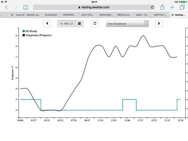

so sieht ein typischer wochentag aus...
2016/20160314459819.JPG
und das ist mein daraus abgeleiteter fahrplan für die wp...
2016/2016031426668.JPG
die türkisen blöcke sind die smartgrid-aktiv zeiten, in denen die wp den ww-speicher lädt und/oder wärme ins haus einlagert - für schlechte zeiten quasi ... emoji

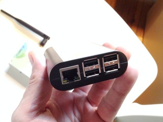

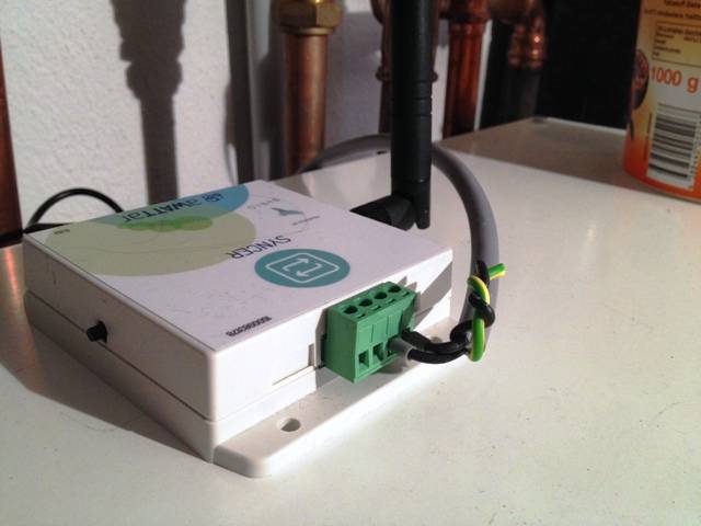

so sieht die hardware aus,
das gateway, das im netz hängt...
2016/20160314405681.JPG
und das relais, daß die wp schaltet...
2016/20160314760737.JPG

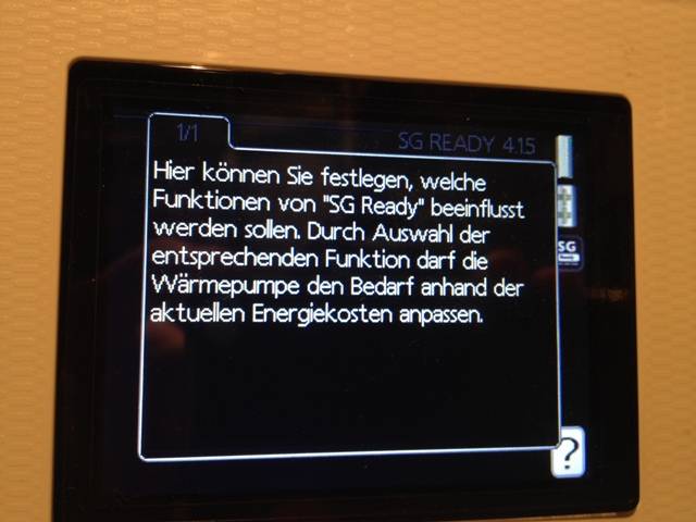

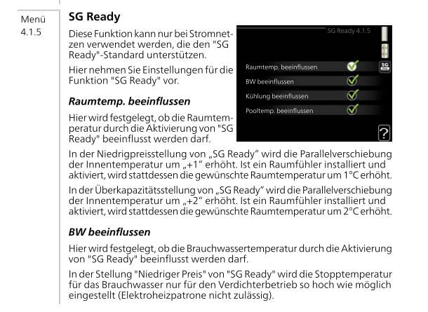

smartgrid ready ist ein industriestandard, der (theoretisch) von allen wp-herstellern gleich umgesetzt sein sollte.

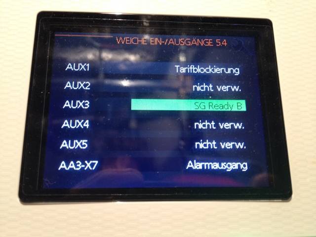

bei meiner regelung (KNV/Nibe) gibt es weiche eingänge, denen dann funktionen zugeordnet werden...
2016/20160314181438.JPG

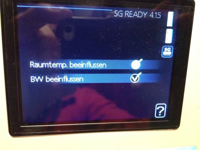

im smartgrid menü kann dann die funktionalität parametriert werden...
2016/20160314774440.JPG
2016/2016031462587.JPG

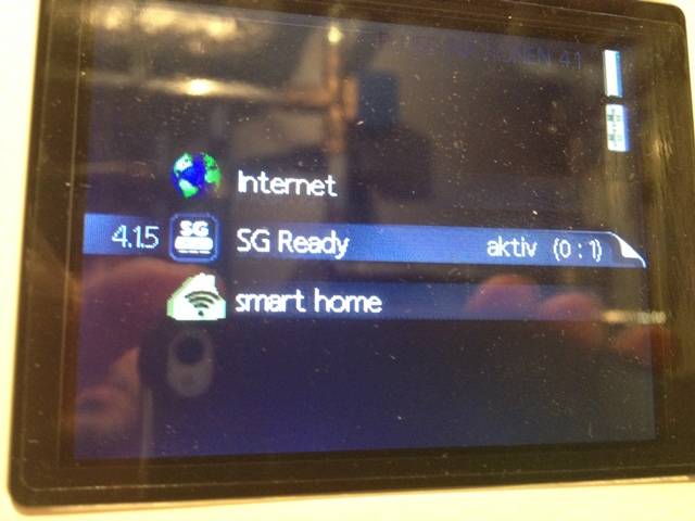

so wird dann angezeigt wenn smartgrid aktiv ist ...
2016/2016031441210.JPG

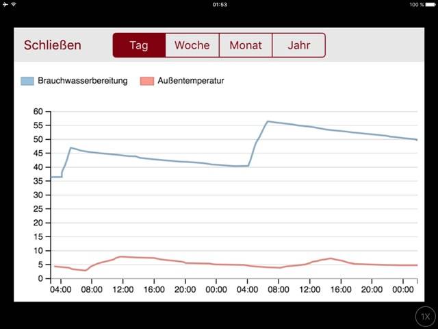

und so wirkt es sich aus:
hier wird die ww-speicher temperatur erhöht - ich könnte dann einen tag mit dem ww-laden aussetzen...
2016/20160314843333.JPG

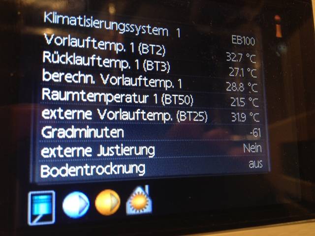

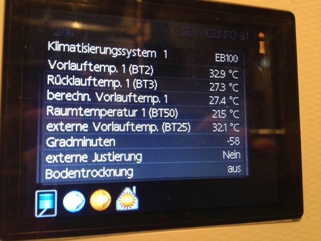

hier wird der vl-soll (berechnete vorlauftemp 1) um 1,5° erhöht. dadurch wird wärme ins haus eingelagert und die wp kann während der teuren spitzenzeiten ausgeschaltet bleiben...
2016/20160314209636.JPG
2016/20160314702311.JPG

Der Strompreis in dem Diagramm geht von 20 bis 38 Cent/kWh.
Ich dachte der liegt irgendwo bei 17 Cent/kWh?
20.3.2016  (#14)
von 2,0 bis 3,8 Cent/kWh ... emoji
aWATTar gibt die bei Hourly 1:1 weiter und lebt von einer monatlichen Grundgebühr...

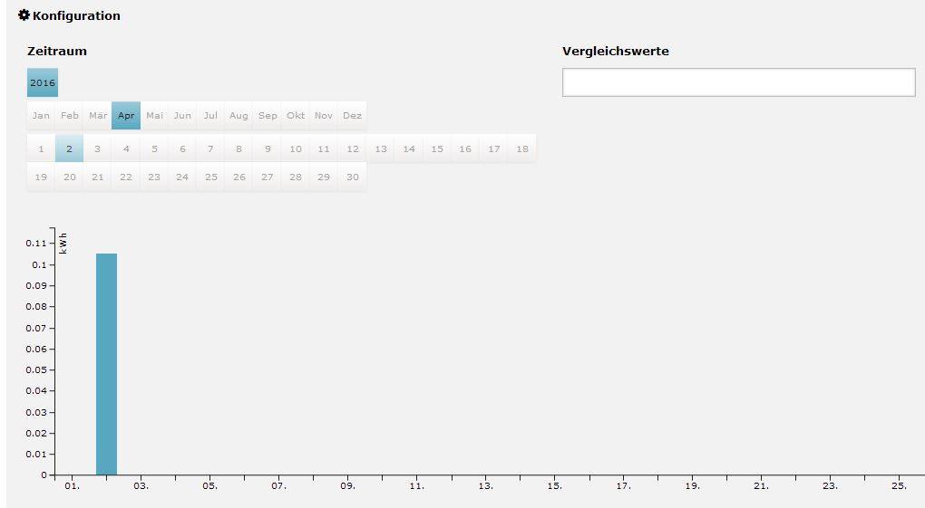

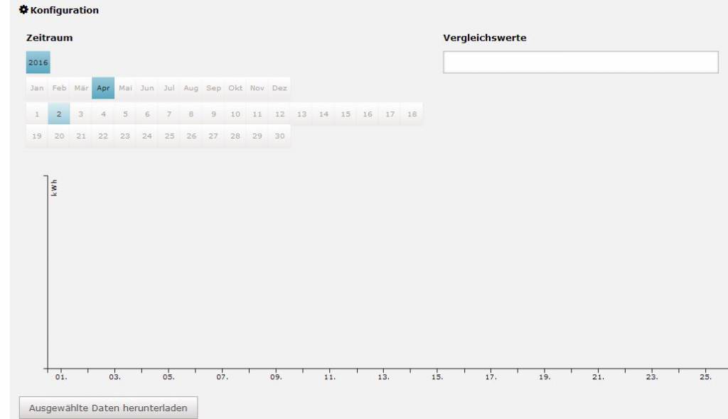

2.4.2016  (#16)
endlich .......... emoji
2016/20160402445537.JPG
hausstrom...
2016/20160402795985.JPG
wp zähler...
ist noch jungfräulich, es wird derzeit nur einmal in der nacht ww gemacht...
2016/20160402903987.JPG

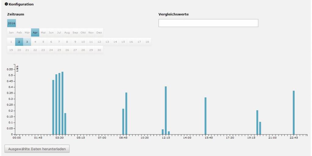

3.4.2016  (#17)
unsere ersten verbrauchsprofile...
hausstrom...
2016/20160403987956.JPG
wärmepumpe...
nächtlicher ww-takt und ein bissl temperieren
2016/20160403459254.JPG
zeitliche auflösung ist 15 minuten.
der stündlichen abrechnung mit aWATTar steht nix mehr im weg ...emoji

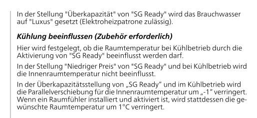

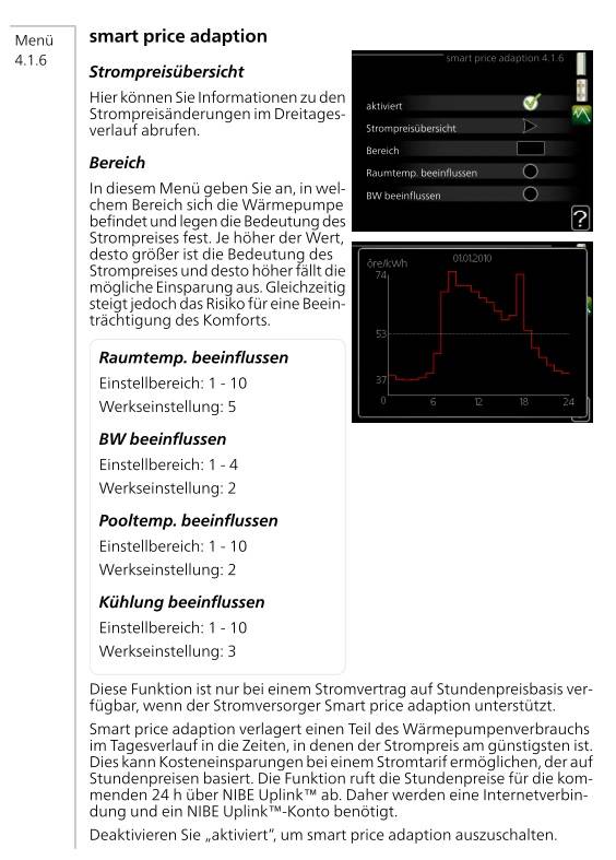

auch für die weniger smarten wie mich gibt es gute neuigkeiten, hier ein paar auszüge aus dem aktuellen knv/nibe benutzerhandbuch ...
2016/20160404798716.JPG
2016/20160404965159.JPG
zusätzlich gibt es die funktion smart price adaption, die ohne hardware direkt über die webanbindung der wp arbeitet.
in schweden läuft dieses system schon rund 2 jahre.
hier ist der einfluß der verschiedenen smartgrid-zustände auf die wp variabel einstellbar.
auch bei betrieb über raumfühler, das brauchen bsplw heizkörperheizer wie ich...
2016/20160404914408.JPG
da kann man einstellen in welchem strompreisbereich die wp reagiert, und wie stark sie reagiert.
alles individuell variabel für heizen, ww und kühlen...
