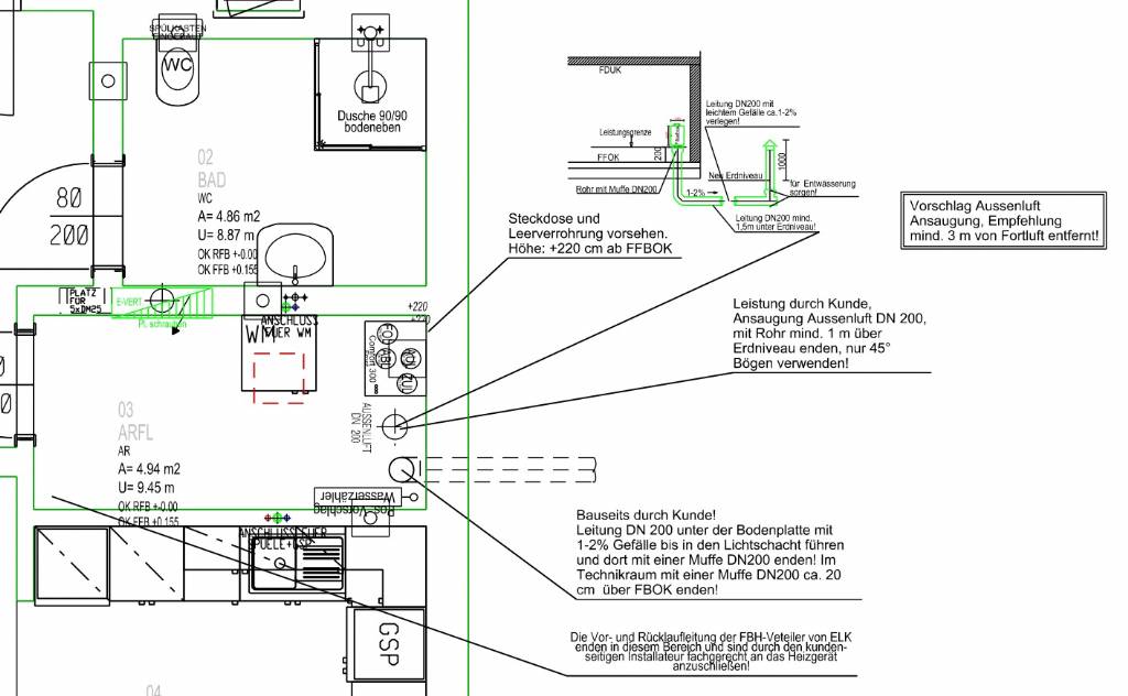

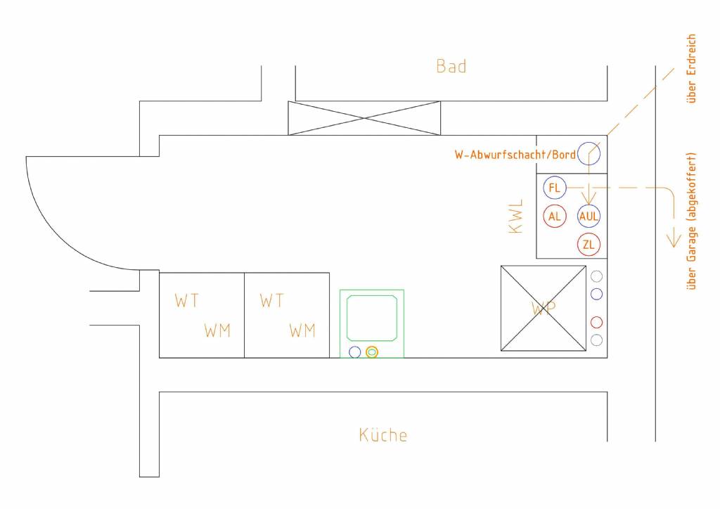

zwicken tuts im technikraum, der macht mir etwas kopfschmerzen, vielleicht haben die elk-ler oder kwl-tüftler hier tipps für mich?
2016/20160414148.JPG
die WM samt abwurfschacht wandert (leider) ganz richtung außenwand (wo jetzt die nilan steht), dort wo sie jetzt steht kommt wohl der trockner hin.
der schaltschrank ist leider nicht disponibel, weil dahinter der elk wandverbund stattfindet.
rechts an den technikraum grenzt die garage (grenzbebauung, siehe kollektorplan oben).
- AUL wird durch ein erdrohr kommen, außen nach unten verzogen -> gartenseitig
- FOL geht oben rechts durch die wand in die garage und dann nach unten -> gartenseitig
ja, und eine knv/nibe 1255 mit integriertem ww-speicher sollten wir auch noch reinbekommen... emoji

@dyarne - ich kann dir nur nochmal den Tipp geben, die KWL KWL [Kontrollierte Wohnraumlüftung] extern zu vergeben.
Das kostet in der Regel echt nicht mehr und du bekommst ein Topprodukt.
Die von Nilan und deren Verlegung spielt da nicht mit.
Lass mich raten...die KWL KWL [Kontrollierte Wohnraumlüftung] kostet >10k, ist dezentral ausgeführt, hat Flachkanäle usw.
Frag mal den Leitwolf...der macht dir das min. um den gleichen Preis.
Was is jetzt konkret dein PRoblem im TEchnikraum?
Die WaMa braucht 60x60, Trockner auch, KWL auch.
Über der WaMa wird anscheinend der Wäscheschacht geplant.
Schieb den Trockner einfach unter die KWL KWL [Kontrollierte Wohnraumlüftung] und du hast alles auf 120x60 cm untergebracht.
Zusatztipp...
Lass die Innenwände mit Holz beplanken als Installationsebene.
Hat den Vorteil, dass du ned alles mit Spezialdübel in die Gipskartonwände reinfummeln mußt und obendrein ist wegen Geräuschpegel in einem Leichtbauhaus sicher auch von Vorteil.
Und besteh drauf, dass du überall Leerschläuche für die E-Installation hast...bei Elk ist das standardmässig nur in den Wänden.
D.h. du kannst nie mehr irgendwas nachträglich einziehen, weil in der Decke das lose Kabel liegt.

gdfde schrieb: Was is jetzt konkret dein PRoblem im TEchnikraum?
daß eine wp auch noch reinsoll und der schaltschrank noch größer ist und wg dem elk wandaufbau (verbinder) nicht ri türe rutschen kann.
so hätt ich es jetzt hingebogen...
2016/20160513717997.JPG
gdfde schrieb: Leerschläuche für die E-Installation
gdfde schrieb: mit Holz beplanken als Installationsebene
danke für die tollen tipps!
