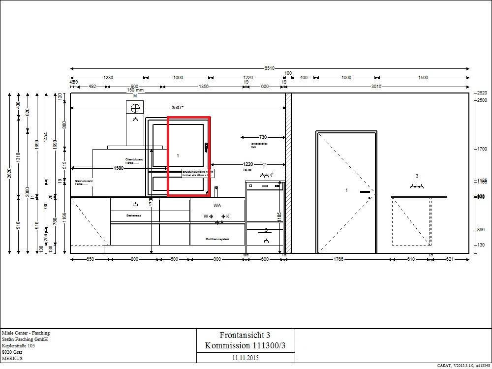

Also wir sind nun drauf gekommen dass unser Fenster in der Küche falsch gemacht wurde.
Laut Polier Plan ist es richtig, aber unser Polierplan sollte nach dem Küchenplan gerichtet sein, da der vor allen Einreichplänen oder Polierplänen fix stand.
Nun haben die alles beherzigt aber das Fenster nicht.
Der Soll-Stand:
2015/2015111192113.JPG
Nun kommt das Fenster, welches nicht ganz passt
Der Ist-Stand:
2015/20151111825267.JPG
Tja, wie wäre eure Reaktion auf so was?

join dem fall wurde der küchenplan nicht richtig oder gar nicht in den polierplan eingearbeitet? wer da schuld ist kommt auf die umstände wie du baust an? ich denke du musst das fenster versetzen, oder wenn die küche noch nicht gemacht ist, diese ändern!

heinzi schrieb: in dem fall wurde der küchenplan nicht richtig oder gar nicht in den polierplan eingearbeitet? wer da schuld ist kommt auf die umstände wie du baust an? ich denke du musst das fenster versetzen, oder wenn die küche noch nicht gemacht ist, diese ändern!
So ist es, die haben schlicht nicht geschaut wo das Fenster hin soll.
Die Küche ist nicht gebaut, aber eine Änderung ist keine Option für uns, da wir zuerst die Küche hatten und die nur einen einfachen Plan lesen sollten.

Richard3007 schrieb: Wenn du die Produktions und Polierpläne unterschrieben hast, dann bist du "Schuld". Du hast Sie ja nicht ordentlich kontrolliert. Wenn dein GU Schuld ist, würde ich in diesem Fall mir eine höhere Gutschrift geben lassen und die Küche etwas umplanen. Das Fenster ist nicht nur anders, sondern auvh anders positioniert. Und Bezonschneiden ist für niemanden lustig...
Bin gespannt was nun kommt.
Das mit dem anderen Fenster ist ok.
Die Position haut natürlich alles zusammen.
Totaler Mist.
Da baust neu und planst die Räume nach deinen Wünschen und nun soll ich beim Neubau die Küche ans Haus anpassen.
Gutschrift ist schön und gut, aber keine wirkliche Lösung.

hmm, geht kleiner machen noch? Bzw. wäre das für euch akzeptabel?
so in der Art. Denke das wäre evtl. weniger Aufwand (muss natürlich Maba sagen) und ein ein möglicher Kompromiss.

Sie räume. ein dass es deren schuld ist.
Angebot 1000€ oder sie machen es laut Küchenplan
sie meine. dass es ihnen 1000€ kostet wenn sie es umbauen.

Mir kommt es schon etwas wenig vor, wenn ich bedenke dass der Elektriker 2 Stunden gestemmt hat im Liapor um ein kleinen Schlitz für 2 Kabelverrohrungen zu installieren.
Und wenn ich so denke dass mich ein Typ gleich mal 70€ die Stunde kostet, dann Material um es wieder zu schließen und so weiter.
Da wird natürlich deren Preis gerechnet. Wenn ich es hätte anders haben wollen würde es wahrscheinlich ca. 10.000 kosten.
Natürlich macht mir Sorge was die dann dort rein-mauern um es wieder zu schließen.
Mag keine material-schwächen haben. Oder schlecht geschlossene Stellen dadurch dann Kältebrücken etc.
Natürlich sind die 1000 Euro ein Witz wenn ich nun anfange Optionen für die Küche zu schauen um den Fehler mittels umstellen/verändern der Küche auszubügeln.
Irgendwie kacke.

BoZm schrieb: Angebot 1000€ oder sie machen es laut Küchenplan
Na dann gibts eh nur eine "richtige" Antwort... nach Küchenplan!

Frau plant gerade Küche um und hat irgendwie Freude dabei.
Wand bleibt.
Ich geh auch das Risiko nich ein dass beim mauern was schief geht.
Dafür kostet das haus Zuviel.
