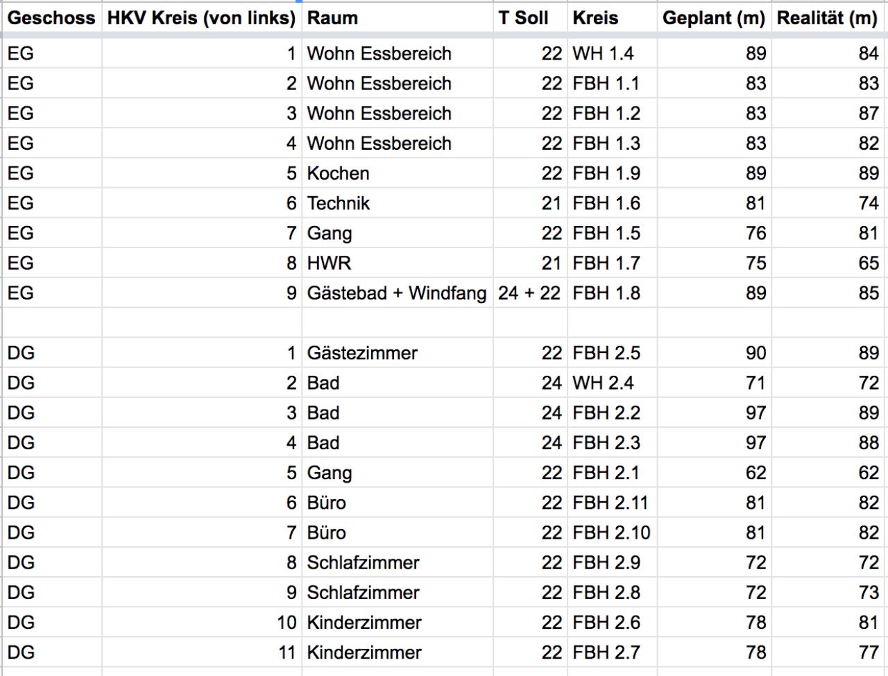

Eine Frage zum hydraulischen Abgleich, nachdem der Heizungsbauer nicht wirklich weiter wusste.
Wir haben eine Auslegung (von skyme) und die damit verbundenen Durchfluss Mengen pro Kreis. In der Realität weichen die Kreise nur minimalist ab. Das ganze (die Theorie) sollte also ziemlich gut passen.
Wie stellt man nun die Wärmeträger Pumpe ein (Nibe 1255) um den Abgleich zu machen? Aktuell hatte ich sie zum testen auf 100%, aber dann muss ich alle Kreise so stark drosseln dass ich auf die Durchfluss Werte aus der Auslegung komme. Das kann ja nicht zielführend sein oder? Die HKVs rauschen nun beide sehr stark, da alle Kreise so stark eingedrosselt sind.
Meine eigene Erklärung wäre nun gewesen, dass es ja eigentlich reicht wenn die WT Pumpe nur so stark läuft dass man nur einige Kreise drosseln muss.
Also aktuell erkläre ich es mir als Laie so dass 100% viel zu viel Durchfluss bringt und damit eingedrosselt werden muss.
Ich bin verwirrt. Wie ist das richtige Vorgehen um die Auslegungs Werte für eine erste Grundeinstellungen zu übernehmen? Vor allem interessiert mich die Rolle der WT Pumpe.
Bei 100% und alle Kreise offen habe ich ca 25l/min Durchfluss.
Wenn ich die Durchflüsse der Auslegung summiere komme ich auf 17,3 l/min.

denis schrieb: Also aktuell erkläre ich es mir als Laie so dass 100% viel zu viel Durchfluss bringt und damit eingedrosselt werden muss.
Zuviel Volumenstrom kanns eigentlich nicht geben, es ist eher ein Kompromiss zwischen höherem WT-Pumpenstrom und höherem WP WP [Wärmepumpe]-Strom. Die Energiemenge die mit Wasser transportiert werden kann ergibt sich aus (VL-RL)*Volumenstrom (l/min) * 60 *1,166. Erhöhe ich den Volumenstrom kann ich dadurch die Vorlauftemperatur absenken. Mit einer geringe Vorlauftemperatur erhöht sich der Wirkungsgrad der Wärmepumpe, aber es erhöht sich auch die Stromaufnahme der WT-Pumpe.
Den Volumenstrom über den HKV zu drosseln ist natürlich Blödsinn. Dies erhöht die Stromaufnahme von beiden Pumpen.

OK also macht das eindrosseln schon mal keinen Sinn. Aber wie würde man nun vorgehen wenn man diese Auslegungs Werte hat? Man möchte also nicht den hohen Volumenstrom drosseln, möchte aber auch auf die berechneten Durchfluss Werte kommen. Nimmt man nun die WT Pumpe manuell zurück und stellt dann die Werte an den Tasco Settern ein? (ich muss dann viel weniger drosseln als mit den 100% WT Träger Pumpen Geschwindigkeit)

Hi Denis, wir beiden haben scheinbar ein ähnliches Fragezeichen. Wenn die Pumpe auf 100% steht und der Heizungsbauer die Durchflussbegrenzer einstellt, dann erreicht das  System den Durchfluss auch nur bei 100% Pumpenleistung, so mein Verständnis. Oder?

Also so schwer ist es ja gar nicht, wie ihr da tut.
Wie regelt ihr beim Autofahren das Tempo? Gaspedal voll durchtreten, und dann per Bremse die Geschwindigkeit einstellen?
Im Auto würde keiner auf so eine Idee kommen....
Bei der Heizung aber schon emoji
(Stell ich mir auch lustig vor, so als inverse Variante vom Heel & Toe Downshift, haha)
Also.... Wenn bei 100% Pumpe zu viel durchgeht -> Dann Pumpendrehzahl runter. Und nicht Ventile zudrehen emoji
Denis hat ja scheinbar eine brauchbare Berechnung als Grundlage.
Dann wie gesagt Pumpendrehzahl für die Auslegung begrenzen. Am Besten wärs, da kannst die meisten Kreise ungedrosselt lassen, und musst nur ein paar Kreise einbremsen, um auf die Auslegewerte zukommen.
Das ist dann aber trotzdem nur eine grobe Ausgangslage. (und auch nur dann, wenn die Berechnung gut war)
Im Betrieb kannst du dich dann mit verschiedenen Pumpendrehzahlen, (oder Auto-Regelung), und Heizkurven spielen. Und dann nach Bedarf noch Kreise drosseln/entdrosseln.

denis schrieb: Bei 100% und alle Kreise offen habe ich ca 25l/min Durchfluss.
Wenn du auf deine 17,3 l/min kommen möchtest, reduziere halt dein Pumendrehzahl. Die 17,3 l/min sind halt genau auf eine Spreizung von 5 K gerechnet. 17,3*5*60*1,166 = 6052 kW, was ziemlich genau der Leistung deiner Nibe entspricht. Der Abgleicht gilt aber dann nur für diesen Volumenstrom, falls die WP WP [Wärmepumpe] diesen reduziert passt dann der Abgleich nicht mehr.

Vielen Dank euch beiden. Welchen Sinn macht dann der WT Pumpen Auto Modus? Damit lässt es sich ja nicht wirklich einregeln oder nicht?
Ich bin schon mal froh dass mich mein Gedanke nicht getäuscht hat dass es unsinnig ist den Volumenstrom komplett einzudrosseln.
2.11.2019  (#829)
denis schrieb: Vielen Dank euch beiden. Welchen Sinn macht dann der WT Pumpen Auto Modus? Damit lässt es sich ja nicht wirklich einregeln oder nicht?
Da ich keine KNV habe kann ich nur mutmaßen. Wenn die WP WP [Wärmepumpe] auf ca. 20% der Leistung runtermodulier, jedoch die Spreizung von 5 K hält, wird auch der Volumenstrom auf ein 1/5 reduziert (3,46*5*60*1,166 = 1210 kW).

   •  die letzten fragen bezogen sich ja auf das problem, daß ein hydraulischer grundabgleich nach stupfer berechnung UND 100% pumpenleistung nicht zielführend ist und durch die turbulente strömung bei 100% WT-Pumpe zu falscher/undefinierter grundeinstellung im laminaren bereich führt.(besonders natürlich bei vollmodulierenden WPs)
würde es folgendermaßen sinn machen ? :
in meinem fall kippen die kreise ab ca.1,1l/min zu turbolent.
aktuell noch 20 kreise ( später kommen noch 6 im DG hinzu).
pumpe also auf höchste stufe, bei der sichergestellt ist, daß die kreise noch laminar laufen.
bei mir also unter 22l/min.
das würde irgendwo unter 70% einstellung WT-pumpe sein, was im realbetrieb nicht erreicht wird, aber eine recht gute ablesbarkeit der tacosetter ermöglicht.
ausgehend von den nun abgelesenen druchflüssen, könnte ich nun die zu drosselnden kreise im verhältniss einstellen.
somit erhält man eine grundeinstellung (wenn denn passend berechnet wurde), die auch bei deutlich niedrigeren durchflüssen im verhältniss passen sollte, da sich alles im laminaren bereich abspielt.
hab ich da wieder massive denkfehler drin, oder sollte das so funktionieren?
danach sollte man natürlich feineinstellung für die gewünschten raumtemperaturen im laufenden betrieb ermitteln.
oder kann man sich das besser ganz sparen, lässt alles offen und drosselt nur räume die zu warm werden und kreise, die zu warm zurückkommen?

4.11.2019  (#837)
servus Dennis,
denis schrieb: Wir haben eine Auslegung (von skyme) und die damit verbundenen Durchfluss Mengen pro Kreis. In der Realität weichen die Kreise nur minimalist ab. Das ganze (die Theorie) sollte also ziemlich gut passen.
 ergänzend zu den kollegen - sind ja alle kompetenzen hier versammelt ... emoji
eine auslegung wie du sie bekomen hast ist 'theoretisch' und außerdem prinzipiell nicht direkt auf modulierende systeme übertragbar.
eine solche theoretische auslegung ist nur 1 arbeitspunkt, der 'worst case', also normaußentemperatur bei einer on/off wp im unbewohnten und beschatteten haus.
gibts also in der realität nie.
du kannst das daher nur als 'relative auslegung' heranziehen, also schauen daß die volumenströme proportional der auslegung folgen...
ziel ist immer handbremsen lösen und dafür vorn (umwälzpumpe) vom gas gehen, wie pedaaa so schön gesagt hat...

Hier wären unsere Kreis Längen:
2019/20191104472286.png
Ich werde nun den Winter abwarten und dann einstellen. Eine Frage noch vom Laien, der gerade versucht im Schnellkurs durch die ganzen Zusammenhänge durchzusteigen. emoji
Auf was achtet man genau, bzw wie findet man die optimale manuelle WT Pumpeneinstellung heraus? Rein über ausprobieren? (also dem Check wie die realen Innentemperaturen mit den gewünschten Innentemperaturen übereinstimmen)
  •  brink
4.11.2019  (#840)
denis schrieb: Hier wären unsere Kreis Längen:
emojiemoji
denis schrieb: wie findet man die optimale manuelle WT Pumpeneinstellung heraus
stell mal 30% oder 35% ein. bei deinen tollen 20 heizkreisen müsstest in bereich von 10 l/min landen.
dann einfach beobachten. emoji
