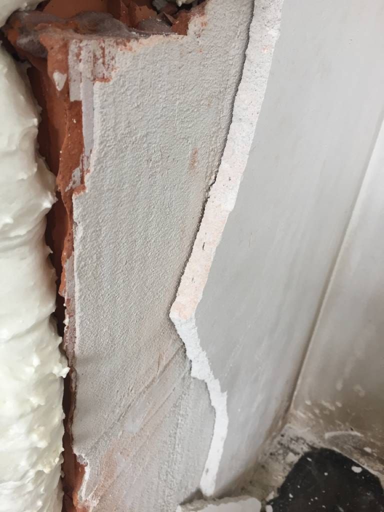

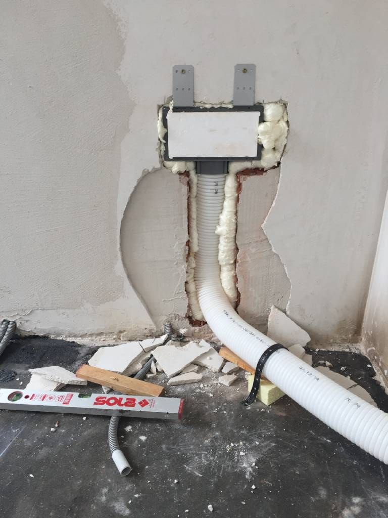

Vor 4 Wochen hatten wir dann unser erstes Problem, der Installateur stemmte ein ca 20cm grosses Loch in die verputzte Wand, wobei unser Innenputz großflächig rundherum abfiel (ca 1m2)
Da wir die Wohnraumlüftung noch etwas abänderten wurden auch dort weitere Stemmarbeiten durchgeführt. Ergebniss - Putzablösungen
Weiters habe ich an einigen Stellen im Haus stellen gefunden wo der Putz hohl klingt wenn man darauf klopft.
Ich habe daraufhin mal so eine Stelle abgeschlagen und auch dort kam mir der Putz großflächig entgegen.

Hast du nicht mit einer Flex zuvor hineingeschnitten, damit du saubere Bruchstellen erhälst?
Wenn du direkt mit dem Stemmer hineinfährst kann es natürlich sein, dass mehr abbricht. Ich habe auch einen Klimaputz und der ist schon empfindlicher als z.B. ein Kalk-Zement-Putz (den habe ich in den Nassräumen).

Bin kein Fachmann auf dem Gebiet, aber was mir auffällt ist, dass hier der Installationsschlitz , zu mindestens auf dem Foto, nicht "zugeworfen" wurde. Bei uns kamen nach dem Elektriker nochmal die Maurer und haben diese Schlitze, in denen sich die Leerrohre befinden, mit Mörtel ausgeworfen (Nicht mit Bauschaum), bevor der Putz kam. Sonst kann es sein, dass sich Dellen im Putz abzeichnen bzw. im schlimmsten Fall der Putz nicht gut hält.

Also wie schon oben geschrieben, das waren nachträgliche Stemmarbeiten an einer Innenwand. Diese wurde sogar mit Hammer und Meisel durchgeführt, ohne Hilti!
Ich habe mir dort das zuwerfen erspart.
Ansonsten wurden alle Schlitze natürlich vorher verputzt.

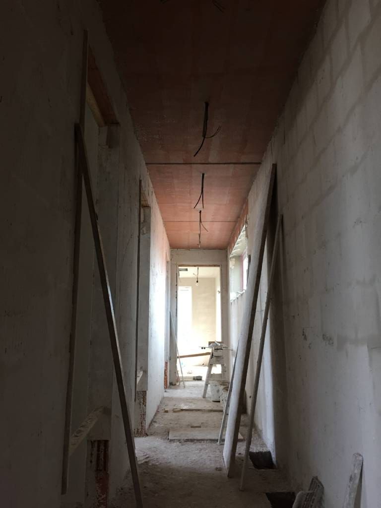

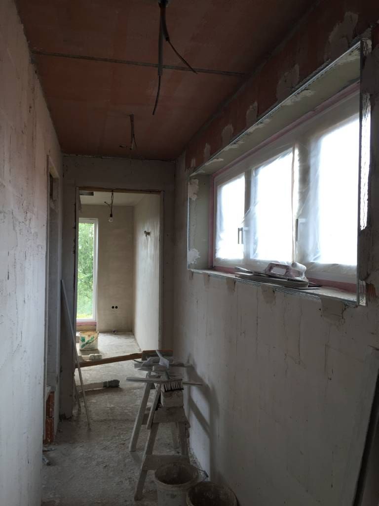

Ja Fotos gibt es. Im Prinzip wurde immer einen Tag vorher vorgeputzt und wo notwendig genetzt, am Tag darauf geputzt und geglättet.
Wie man auf den Bildern erkennen kann neigt der Putz schon dazu Plattenweise abzugehen.

Auf dem Bild oben sieht man den Vorputz, ca3-5mm wurde überall gemacht. Der Vorputz hält auch Bombe auf dem Ziegel.
Mein Haftproblem besteht zw. Vorputz und Glättputz.

Hier ein Bild, wo man den "Vorputz" sieht, am Tag darauf kam dann der eigentliche Glättputz.
Material war das gleiche.

Am ersten Bild sieht man ja das es hinter dem putz hohl ist. Das ist auf keinen Fall normal.
