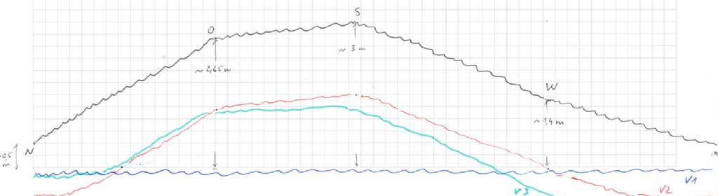

Hi, nochmals zum Kollektor. Diesmal eine Frage zur Tiefe.
Im Bild habe ich das Gelänge als vertikalen Schnitt an den Grundgrenzen mit ca. 1,5m Abstand eingezeichnet. Bei den Ecken O/S/W gehts eben 90° im Uhrzeigersinn.
Welche Kollektor-Tiefe ist sinnvoll V1, V2 ode V3?
V1: gleiche Höhe, verläft waagrecht, egal wie das Gelände drüber ist.
V2: immer gleiche Tiefe vom Gelände-Oberkante.
V3: = V2, nur dass die Tiefe leichtfügig zunimmt.
Wenn ich dyarne / 6.8.2015 13:48 richtig verstanden habe, sollte es V3 sein?

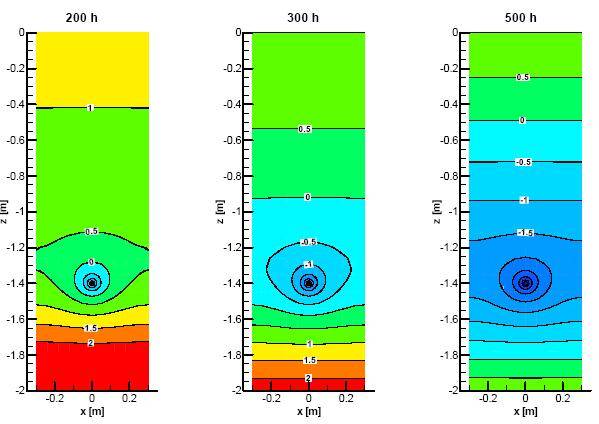

das hat überhaupt keinen einfluß. rund ums rohr bzw die rohre bildet sich ein temperaturtrichter aus in den wärme nachfließt. es gibt keinen thermischen kurschluß, weil in einer schleife ja die gleiche temperatur herrscht.
in einer sonde laufen vl und rl wenige cm nebeneinander im selben betonkörper.
2015/20150807260845.JPG
das erschlossene erdvolumen ist der tank für einen winter, die verlegten rohrmeter sind die tauscherfläche.

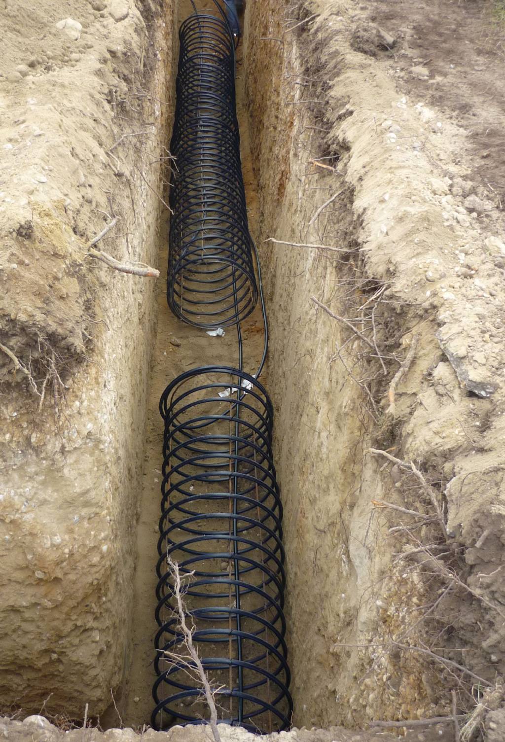

2015/20150202493022.JPG
mein resumee: schade daß auch die kompetenten sich nach unten nivellieren anstatt es den tieffliegern der branche zu zeigen wie es geht...

das bild vom installateur verlinkt
2015/20150807604182.JPG

brink schrieb: Wenn ich dyarne / 6.8.2015 13:48 richtig verstanden habe, sollte es V3 sein?
perfekt ... emoji
brink schrieb: das bild vom installateur verlinkt...
man sieht eine extreme rohrdichte, das führt zu hohem lokalen entzug, gibt einen tiefen temperaturtrichter und niedrige soletemperaturen. würde ich nur machen wenn man mit dem kollektor im wasser steht.
ansonsten kann das der grabenkollektor viel besser...
