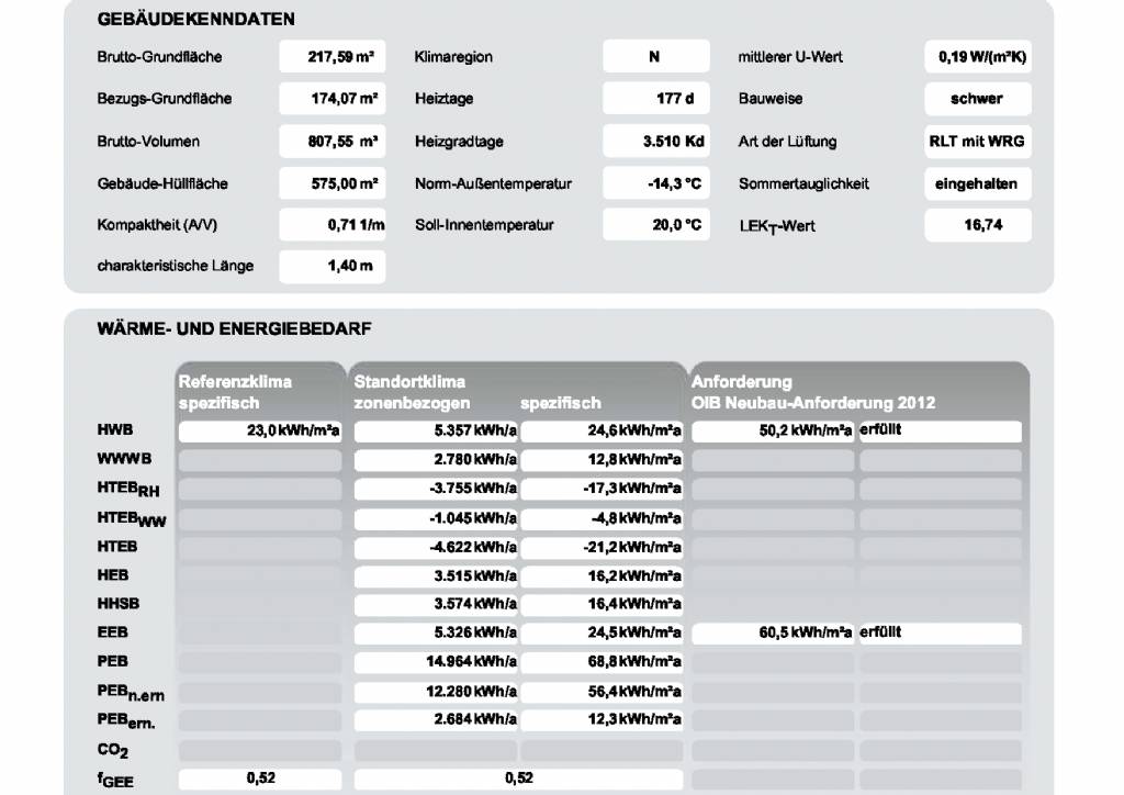

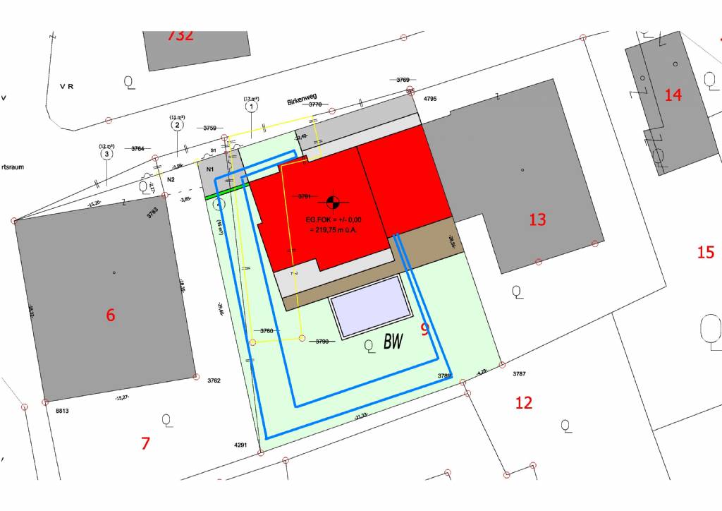

Hallo an Alle!
Es ist jetzt endlich so weit, nach langem herumplanen haben wir endlich unseren Einreichplan (jaja, zu 99%) fertig, und auch einen Energieausweis halten wir in unseren Händen!
Nachdem wir ja vorher auf Passivhaus-Kurs waren, sind wir (sozusagen) zur "Vernunft" gekommen und wollen jetzt ein solides Niedrigenergiehaus bauen.
Hier die Übersicht zum EAWEAW [Energieausweis]:
2015/2015040113530.PNG
P_tot ist mit 4.803 W angegeben!
Angesteckt von Richard_3007 und dyarne bzw. vom Thema http://bit.ly/Richard3007
Finde ich diesen Grabenkollektor auch recht überlegenswert.
Ein ernsthaft Angebot, also mit SINNVOLLER WP WP [Wärmepumpe]-Leistung, haben wir bis jetzt nur vom Lufti aus Krems bekommen, und der baut ja seine eigenen "LUFTI Kollektoren" ein.
Aber vielleicht kann ja wer was dazu berichten.

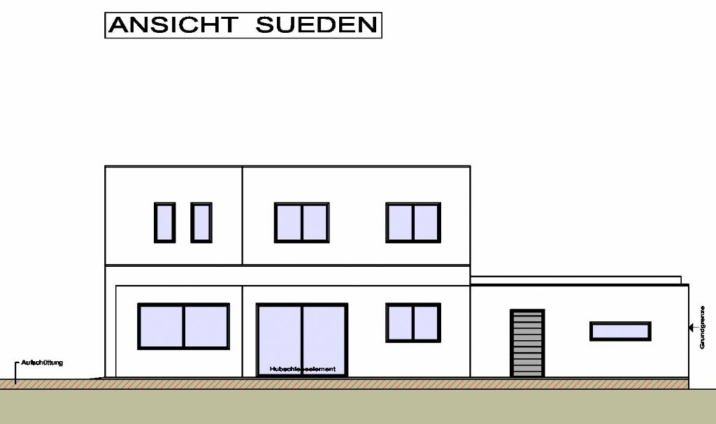

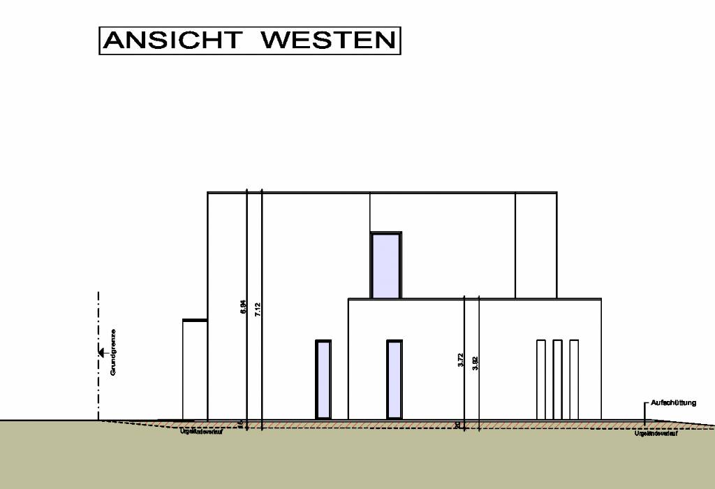

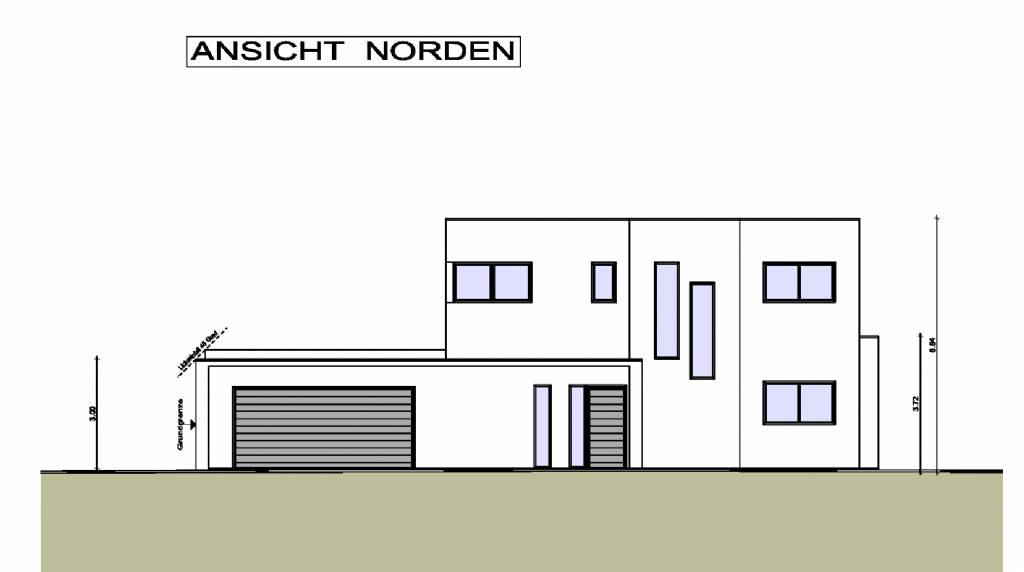

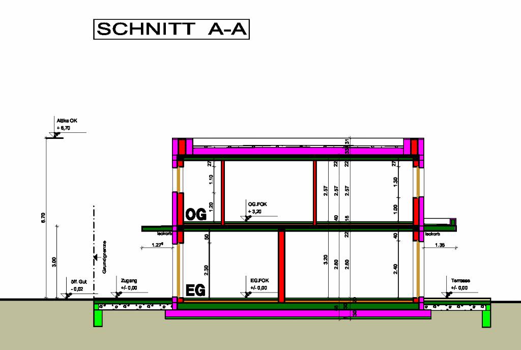

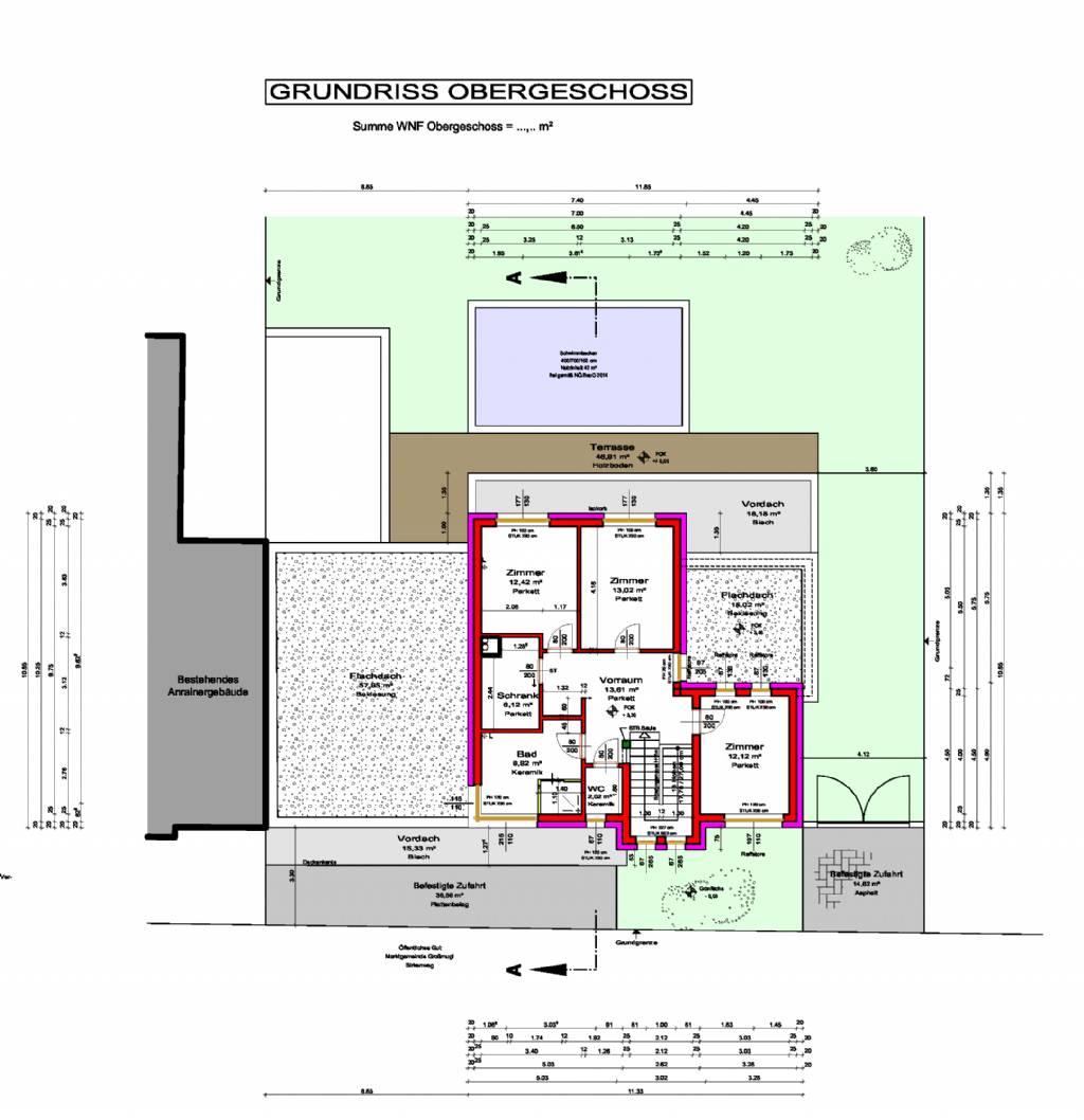

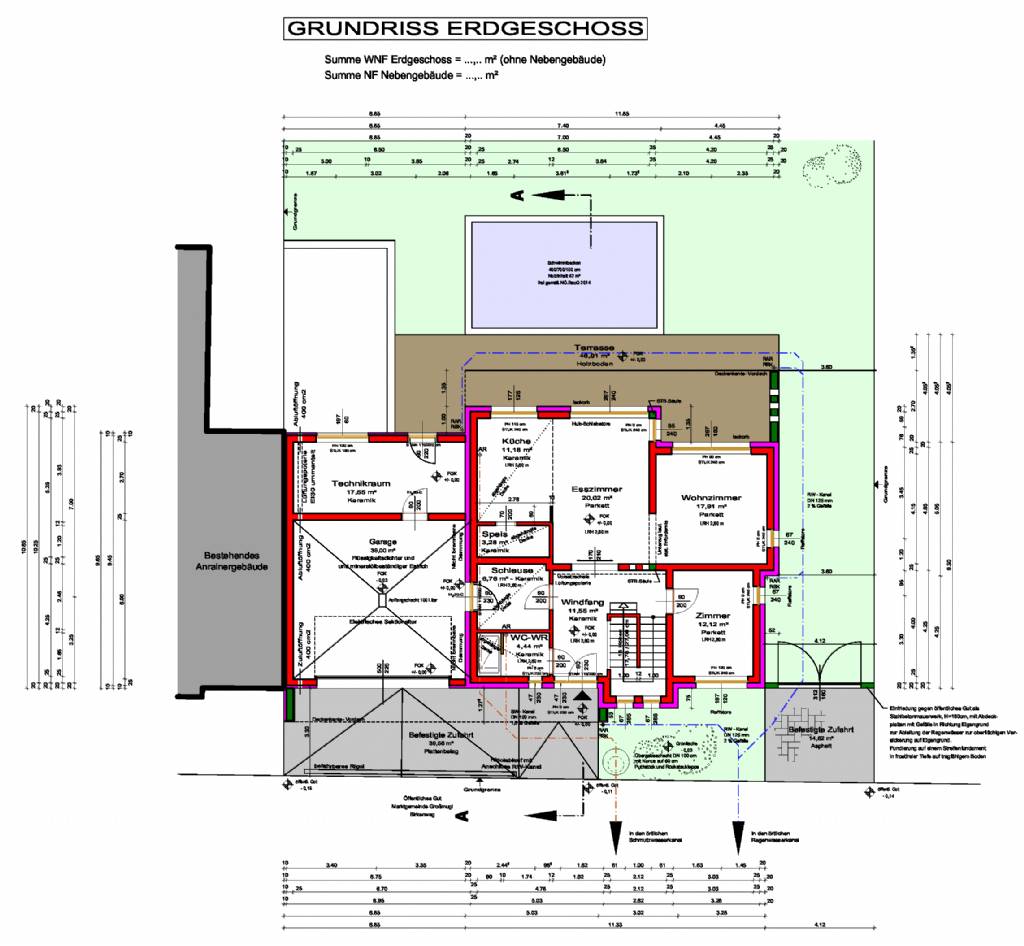

Hier noch Auszüge aus dem Einreichplan:
2015/20150401308894.PNG
2015/20150401597041.PNG

2015/20150401388713.PNG
2015/20150401757151.PNG

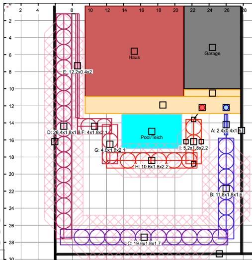

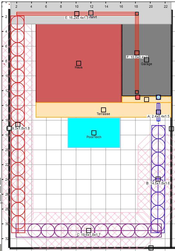

So, hier mal ein neuer malversuch ;)
das ganze jetzt auf den kopf gestellt http://grabenkollektor.waermepumpen-verbrauchsdatenbank.de/canvastest.html?id=SuI7OWwQ7ZcosbWGEtvJ
Wo hab ich links ein gebäude? am einreichplan? neben der garage? das ist das bestehende elternhaus

hallo jelly,
das geht sich bei dir ganz gemütlich aus...
hier kämen schon knapp 7kw raus.
links an die grenze gesetzt, weil du quasi dein eigener nachbar bist?
2015/20150401740016.JPG
http://grabenkollektor.waermepumpen-verbrauchsdatenbank.de/canvastest.html?id=gF7IgNmmohooHuRsdVg8
zu deiner frage, p-tot finde ich ausreichend um eine wp zu dimensionieren, man muß nur schauen ob die aufbauten lt ea passen...

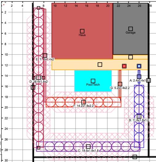

servus jelly,
Jelly schrieb: bringt es was, einen slinky VOR das haus (in den norden) zu legen???
immer!
wie mario sagt bleibt der königsweg einmal rund ums haus.
verlegen wird man dann am besten aufteilen auf kernkollektor, dann den rest als baugrubenkollektor mit dem verfüllen selbiger...
so könnte das ausschauen...
2016/20160109965449.JPG
http://grabenkollektor.waermepumpen-verbrauchsdatenbank.de/canvastest.html?id=zF3N2E4dC6rvAwbaNPTm
ich würde dazu die zufahrten versickerungsfähig pflastern und den kolli in weiten schleifen drunterlegen, so wie brink...

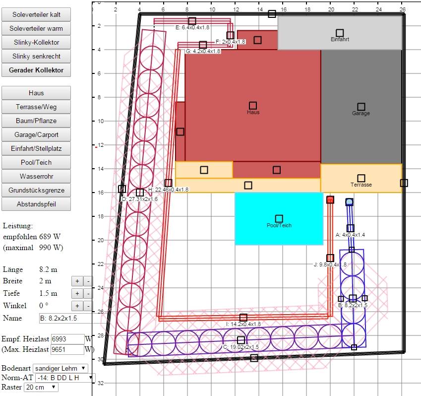

SO, jetzt nochmal bisschen otimiert: http://grabenkollektor.waermepumpen-verbrauchsdatenbank.de/canvastest.html?id=Fyb6bKZJlI2qbukVMrBJ
2016/20160112230098.JPG
was sagen die experten dazu???
mir ist der lange kollektor noch nicht optimal genug, die slinkys kommen so nah wie es geht an die grundgrenze (bin mein eigener nachbar), aber wo kommt der "gerade kollekror" hin? in die selbe grube, oder braucht der abstand zu den slinkys? dann könnte man ja gleich alles bis zur baugrube (bekomme keinen keller) ausgraben, und den geraden kollektor ganz nah zur bodenplatte (streifenfundament) und die slinkys dann möglichst breit (also breiter als die momentan geplanten 2m) damit könnte man sich vielleicht die "ehrenrunde" im norden des grundstükes, vor dem haus "ersparen"?!?!
  •  Dean
12.1.2016  (#17)
Was mir als Laie auffällt und Probleme bereiten könnte: Der Abstand zwischen Slinkys und gerader Kollektor sollte passen, sonst beeinflussen sie sich gegenseitig, z.b. ist bei Wasserleitungen Mindestabstand 1,20 vorgegeben, um Frostgefahr der Wasserleitung zu vermeiden. Du könntest also mit warmen Ende zu nahe an die Slinkys kommen, die in dem Bereich ja schon Wärme entzogen haben.
Was du sicher noch überlegen musst: Wo und wie entwässerst du das Dach. Du kommst mit dem Kollektor an 2 Hausseiten dem Haus sehr nahe. Im späteren Bauverlauf musst du hier sicher auch stark aufpassen, damit nix passieren, bis Baugrube hinterfüllt ist usw.
