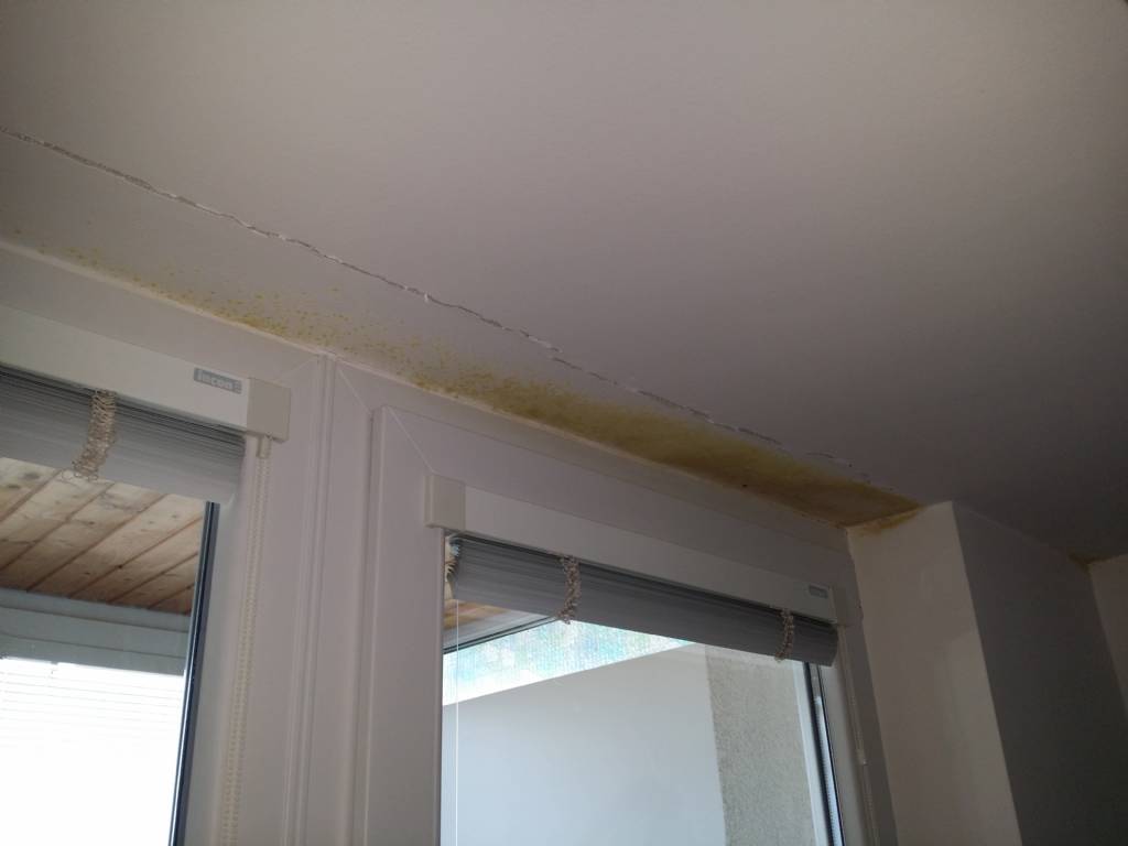

Wir haben mit meiner Freundin vor 2 Jahren eine Wohnung gekauft, und jetzt hat sich angefangen Schimmel zu bilden. Bis jetzt hatten wir noch nie ein Schimmelproblem. Es hat im Winter angefangen und verbreitet sich ziemlich schnell. Die Wohnung ist im 14 Stock und oberhalb von uns ist niemand mehr, nur noch das Dach :)

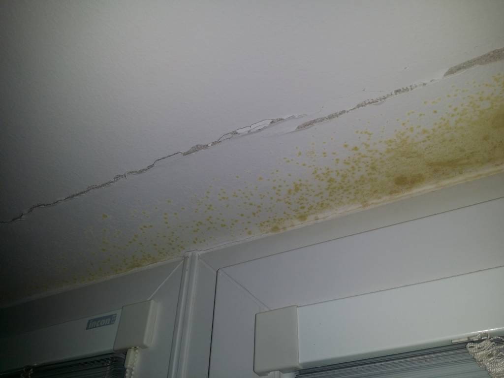

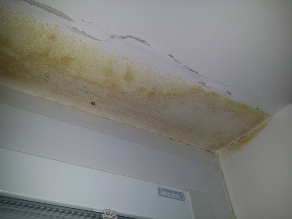

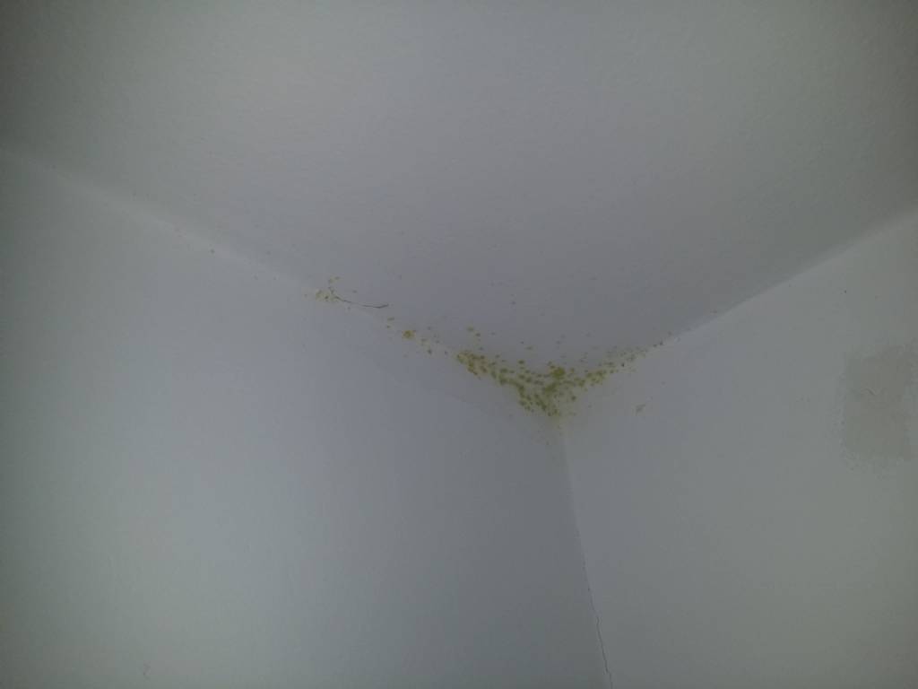

Ich lege ein paar Fotos dazu. Der Schimmel hat oberhalb der Balkontür angefangen, und vor einer Woche auch schon in der Ecke rechts von der Tür.
Oberhalb der Tür ist ein Riss zu sehen der sich im Putz gebildet hat (auch erst nach einem Jahr), ich überlege ob es vielleicht irgendwie zusammenhängt. Dass der Riss bis zum Dach geht, und dadurch irgendwie die Feuchtigkeit reinkommt?
Das Haus ist eine Stahlträger-Beton Konstruktion aus dem ´86 Jahr.
Das Haus ist von Aussen isoliert, und der Balkon auf den man aus der Wohnung herauskommt, ist auch isoliert (Boden, Decke und Wände mit modernen Kammer-Fenstern.
Ich würde sehr um Ihr Rat bitten.... Vielen Dank schon im Voraus !

Da geht's nass rein! Bei Schimmelbildung, so glaube ich, wird es eher schwarz! Hatte auch mal einen Wassereintritt oberhalb der Küche, da kam es aus einem defekten Abflussrohr. Da wurde es auch so braun.
  •  Richard3007
18.1.2015  (#2)
Nicht jeder Schimmel ist schwarz. Es sieht für mich so aus, als ob die warme Raumluft unterhalb des Stahlträgers kondensiert. Auch hervorgerufen durch eventuell nicht ganz dichte Fenster. Eine Wärmebildkamera wird Aufschluss geben, ich denke du hast in diesem Bereich eine große wärmebrücke. Waren die Risse auch bei Einzug bereits da? Haben deine Nachbarn auch das Problem? Wie lösen Sie es? Lüftest du regelmäßig und wie?

Auf dem 1. Foto sieht man schön die Laibung. Ist die so feucht wie sie auf dem Bild aussieht?
Ansonsten glaube ich auch, dass es hier von oben irgendwo nass herkommt. Das Haus ist aus dem 86er Jahr? Mit Flachdach vielleicht? So ca. 30 Jahre ist nämlich die Lebenserwartung von Bitumendächern....
Schimmelbildung durch zu hohe Raumfeuchte, Wärmebrücke und falschem Lüftungsverhalten zeichnet sich eigentlich dunkler ab.

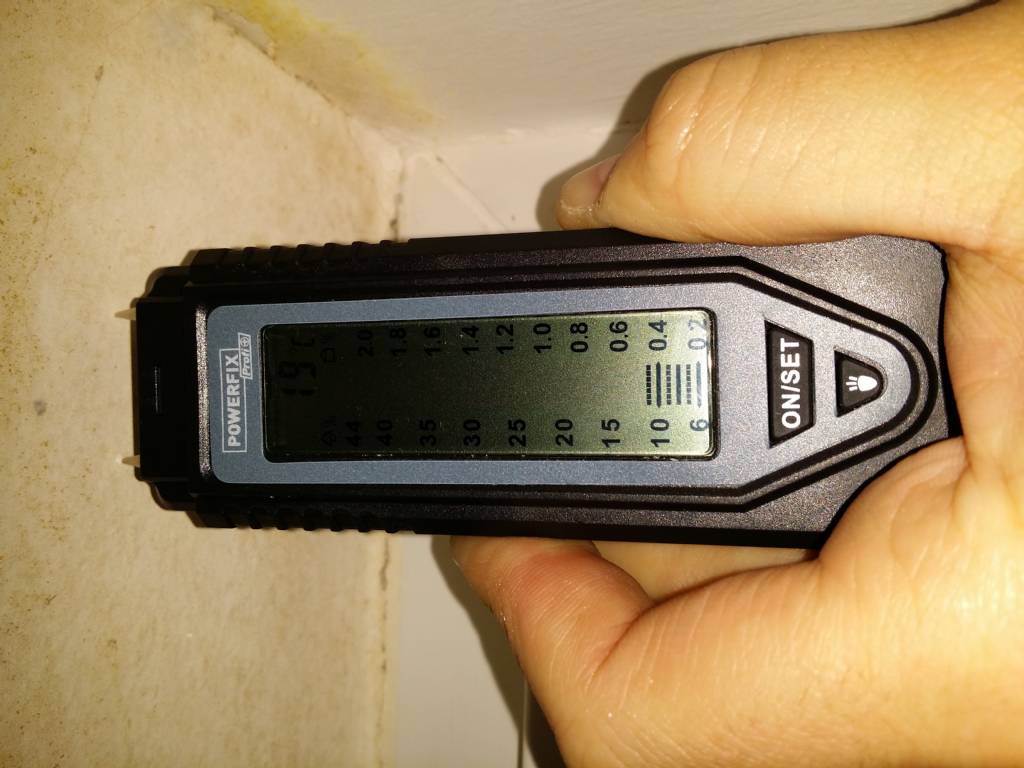

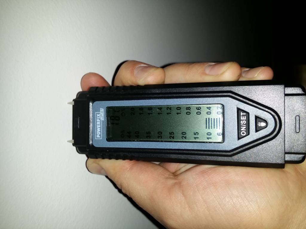

Hallo Leute, also hab mal am Sonntag bisschen herumgesessen, die Innenfeuchtigkeit im Zimmer liegt bei 38 % was ja ziemlich trocken ist, und dann hab ich die Wände mit dem Feuchtemesser versucht zu messen und hab folgende Werte rausbekommen. Auf einer trockenen Wand hab ich den Wert 0.45 bekommen.
2015/20150119905986.JPG
Dann hab ich mal den betroffenen Beriech gemessen und hab ebenfalls 0.45 bekommen.
2015/20150119261730.JPG

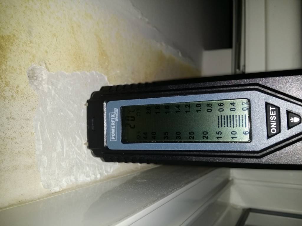

Dan hab ich mal die Farbe abgekratzt und mal da gemessen. Wie man sieht ist unterhalb der Farbschicht keine Verfärbung zu sehen und der Wert lag bei 0.65
2015/20150119779063.JPG
also nicht viel mehr. Es waren jedoch letzt zeit keine Minusgrade und die Temperatur aussen cc.5 Grad. Also könnte es sein dass es nicht so ein grossen Temeperturunterschied war und die Stelle hat sich ein wenig ausgetrocknet.
Mit freundlichen Grüssen, Tomas Nemcek
