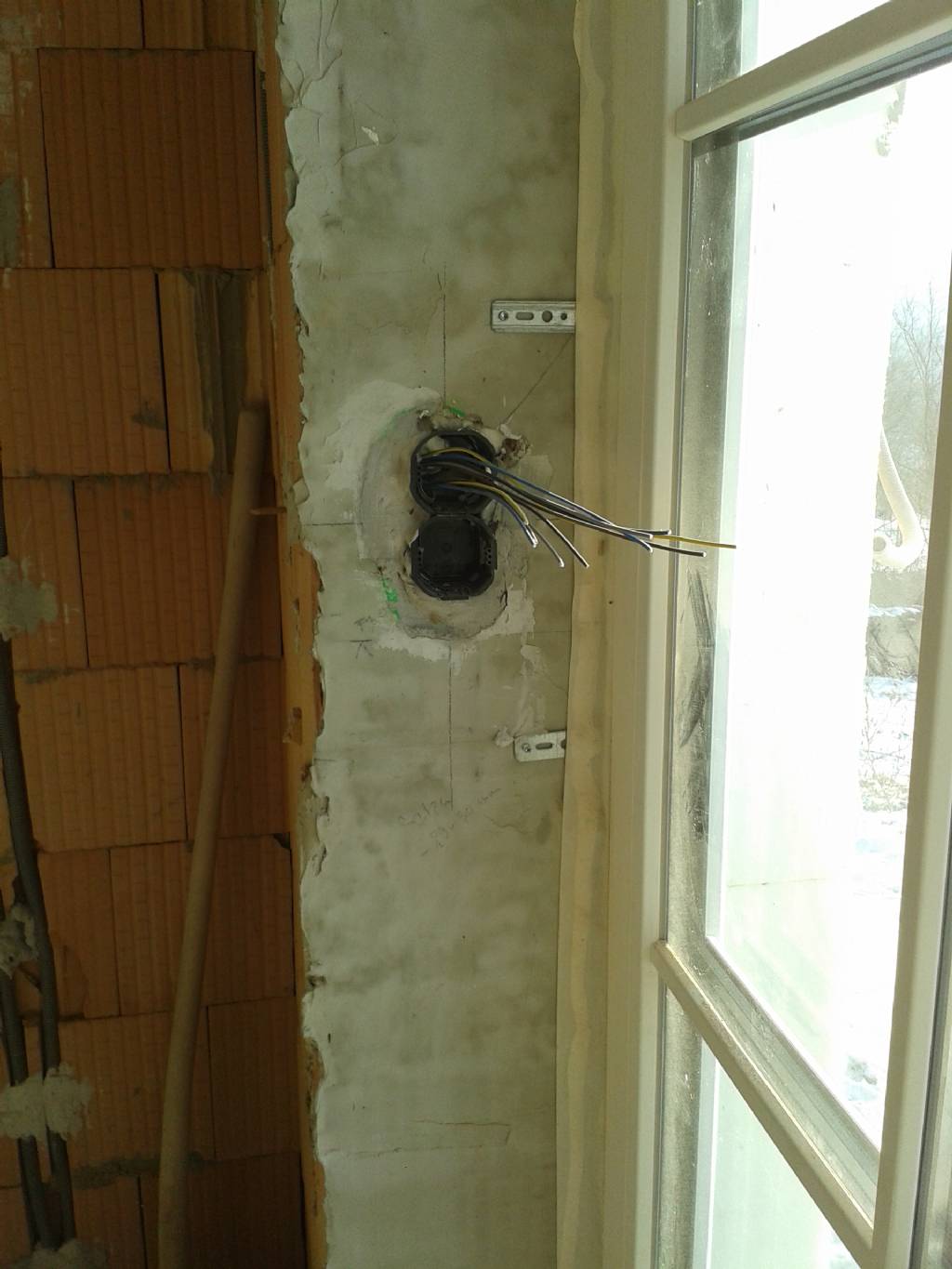

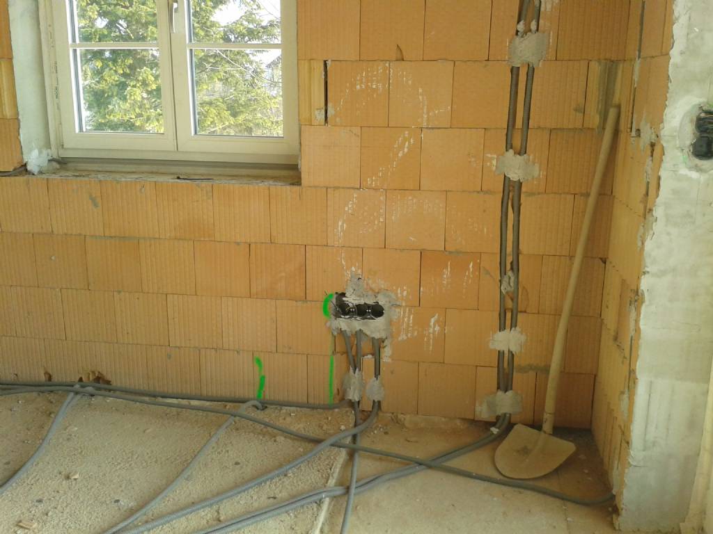

Danke für die vielen ausführlichen Antworten. Da gewünscht, habe ich mal zwei Bilder upgeloadet - Das erste zeigt die beiden Dosen, aus denen es manchmal stark durch die kleinen (Deko-)Löcher des Lichtschalters zieht. Am zweiten Bild sieht man 3 Dosen im unteren Bereich, von denen die linken beiden Steckdosen sind, aus denen es zeitweise - je nach Witterung - auch eher stärker bläst. Zumindest so, dass eine Feuerzeugflamme recht herumwackelt.

wundert mich ehrlich gesagt nicht, dass es zieht. von vollflächig satt eingegipst ist das ja doch ein ordentliches stückl weg. red mir der firma, die solln das dicht machen. einige vorschläge, wie man das nachträglich (ist natürlich eine bescheidene aufgabe) verbessern kann, wurden ja schon genannt.
