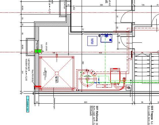

Liebe Freunde!
Ich plane für mein EFH (NEZ ~40, 50er Ziegel) eine Pelletsheizung. Aktuell gefallen mir die Ökofen Geräte ganz gut;
Nun stelle ich mir die Frage, ob ich lieber einen Gewebetank nehmen soll, oder mir einen Raum abmauern, als Lagertank mit einer Förderschnecke oder ähnlichem?
Was wäre praktischer? Wie kann ich den Raum besser nutzen? Doch wohl eher als Lagerraum..? Wie sieht es mit Feuchte aus? Wie mit Staubbelastung?
