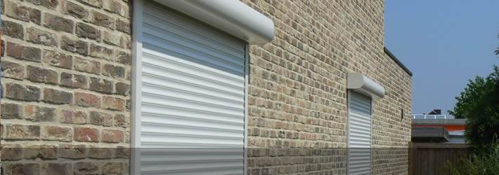

7.7.2014  (#5)
szenario 4:
fenster in dämmebene, rolläden aufputz
das ganze eingebettet in ein gesamtheitliches sanierungskonzept - nicht unbedingt gemeinsam durchgeführt aber gemeinsam geplant ... emoji
Tintifax76 schrieb: 20cm Dämmung ist zu viel.
10cm dämmung ist zuwenig ... emoji
