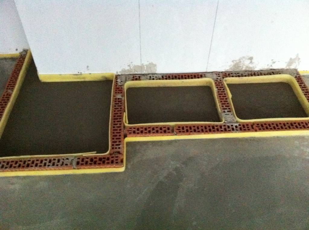

6.6.2013  (#4)
Sockelvormauerung vom Hafner (ist sein Bereich), 10 cm XPS in die Aussparung und 8-10 cm Estrich (gleiche Höhe wie Estrich Wohnzimmer)
2013/20130606708507.JPG
