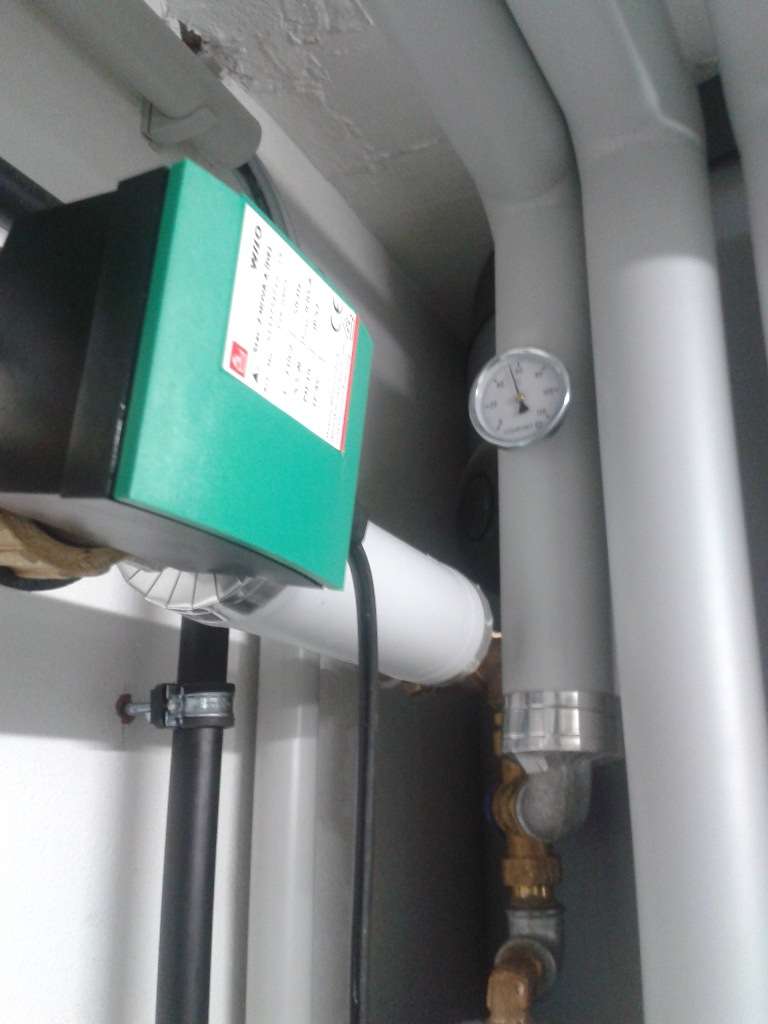

  •  stefan153
6.12.2012  (#5)
wie gewünscht die bilder - anbei die bilder:

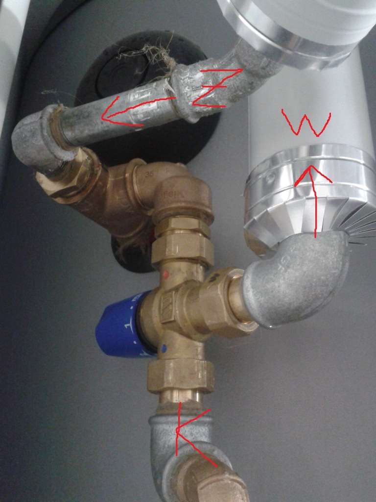

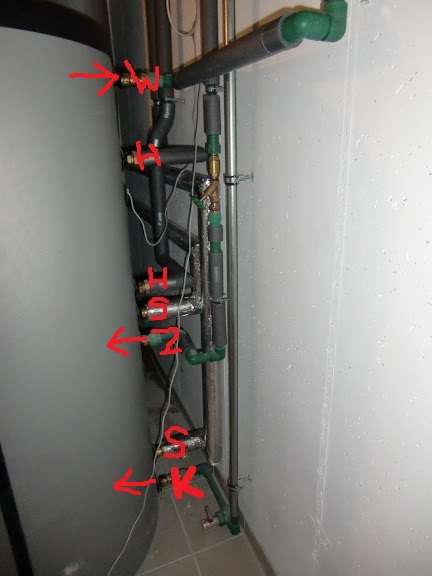

Z = zrikulationsleitung
K = kaltwasserzuleitung bzw geht unten in den puffer
W = warmwasserabgang
2012/2012120683919.JPG
wie man im bild sieht, hat die warmwasserleitung ~60C, die zirkulationsleitung ist jedoch lauwarm. bei wasserentnahme dauert es einige zeit bis warmwasser ansteht. dachte das sollte mit zirkulation mehr oder weniger sofort anstehen!

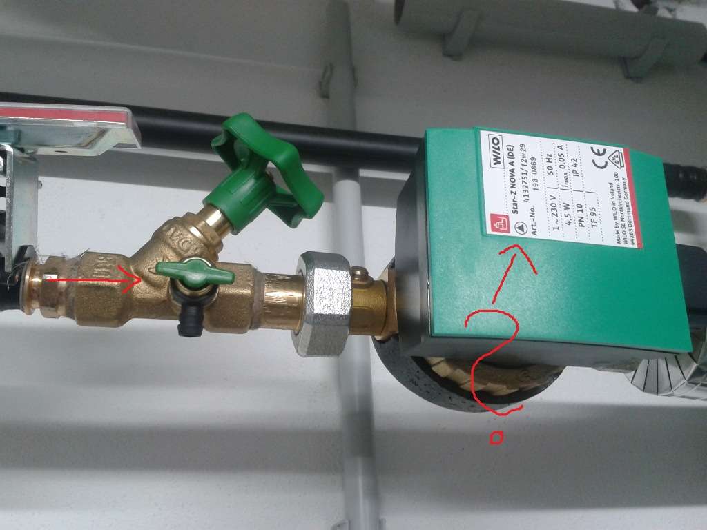

2012/2012120648763.JPG
die flussrichtung ist nach rechts, was bedeutet der pfeil auf der zirkulationspumpe, pumprichtung? wenn dem so ist, ist sie verkehrt herum eingebaut :|

  •  whitesheep
6.12.2012  (#6)
ehm bin kein installateur - aber was hat der kaltwasserzulauf an den anschlüssen der zirkualtionsleitung zu suchen?
so long
sheep
  •  stefan153
6.12.2012  (#7)
kaltwasser ist vielleicht falsch beschrieben, der leitung geht wieder unten in den pufferspeicher rein mit einem anschluss von kaltwasser (nachfluss bei entnahme)
muss man eigentlich ja haben wegen dem 3 wege ventil zur temperatur steuerung
  •  ThinkAbout
6.12.2012  (#8)
und das hat dein installateur gebaut?
kannst gleich mal reklamieren! das dürfens nochmal neu bauen, den das kann nicht funktionieren.
dir zirkulation muss direkt am WW WW [Warmwasser]-Speicher angeschlossen werden. Den Verbrühungsschutz kannst bei einem System mit einer Zirkulationsleitung eigentlich nicht gebrauchen. aber egal wenn dieser auf 60°C eingestellt ist und du zb. eine Solaranlage hast die den WW WW [Warmwasser]-Speicher auf mehr Temperatur aufheizt, dann kannst die WW WW [Warmwasser] Temperatur auf 60°C reduzieren.
ist da oberhalb noch ein Anschluss? Wenn ja dann muss die WW WW [Warmwasser]-Leitung dort angeschlossen werden oder dir Zirkulationsleitung ein Stück tiefer anschließen.
Bei dir läufts nämlich derzeit so ab:
wenn du Warmwasser entnimmst. dann wird diese durch den Verbrühungsschutz auf eine voreingestellte Temperatur vorgmischt. also WW WW [Warmwasser] + KW wird gemischt. Das kannst du anhand des eingebauten Thermometers erkennen. Laut Norm muss die Temperatur am Ende der Zirkulation noch immer 55°C betragen.
wenn du jetzt keine Warmwasser Entnahme hast, muss die Pumpe anfangen zu laufen wenn die Temperatur auf unter 55°C fällt. Bei dir wird sie wahrscheinlich zeitgesteuert sein.
nehmen wir an du hast die ganze nacht kein wasser entnommen und willst morgens heißes wasser haben, dann sollte die pumpe vorher anfangen zu laufen. doch die warmwasserleitung ist über nacht ausgekühlt. und die pumpe fördert lediglich das wasser das in der warmwasser- und zirkulationsleitung vorhanden ist im Kreis. Eigentlich sollte die Pumpe über den Warmwasserspeicher fördern und sobald im WW WW [Warmwasser]-Speicher die Temperatur sinkt der Kessel nachheizen. Die Pumpe fördert aber nicht über den Warmwasserspeicher weil es bei dir falsch gebaut wurde.
ich befürchte, dass der Warmwasseranschluss nicht verwendet werden konnte, da dieser normalerweise oben sitzt, doch bei dir steht der WW WW [Warmwasser]-Speicher schon an der Decke an. Deswegen hat der Installateur den Anschluss von der Zirkulation für den Warmwasseranschluss genommen. Doch bleibt jetzt der Zirkulationsanschluss auf der Strecke.
Gruß
ThinkAbout

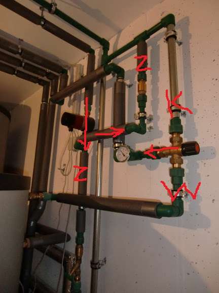

  •  fruzzy
6.12.2012  (#10)
@thinkabout - ganz recht kann ich dir nicht geben.
warum kann man bei verbrühschutz kene zirku verwenden?
poste hier mal meine hydraulik die in der praxis funktioniert. (inkl. verbrühschutz)
2012/20121206860331.JPG
2012/20121206866587.JPG
meiner meinung nach muss man aber bei kombination verbrühschutz/zirkulationsleitung den rücklauf der zirkuleitung über ein rückschlagventil mit der kaltwasserleitung verbinden da man ansonst den ww speicher bei aktiver zirkulation toll auf die eingestellte verbrühschutztemp. abkühlt.
fruzzy
  •  eggerhau
6.12.2012  (#11)
Zirklulationsleitung nur lauwarm - @stefan153
…hast Du noch Fotos mit einer Gesamtansicht vom Speicher mit der Pumpe und den Anschlüssen - übersichtlich?
Was ist das für ein Speicher? Nur für Warmwasser?
Der Pfeil auf dem Pumpengehäuse ist - vermutlich - nur das Pumpensignet. Die Flussrichtung findet man meist hinten auf dem Pumpenkörper.
Was sagt eigentlich Dein Sanitär zum Problem?
Hallo @fruzzy – Du solltest Deine Armaturen und Leitungen „gscheid“ Dämmenemoji .
In diesem Sinne
HDE
  •  ThinkAbout
6.12.2012  (#12)
das hat einfach den grund das ich lt. Norm mind. 55°C am Ende der Zirkulation haben muss, damit ich keine Legionellenbildung habe. Dh. ich müsste den Verbrühungsschutz immer auf 60°C eingestellt haben. Da mir ansonst das Ventil immer Kaltwasser dazumischt und ich dann auch noch höhere Heizkosten habe (wie du auch schon erkannt hast). Bei dir ist das Ventil wahrscheinlich auch auf 60°C eingestellt? Wenn nicht dann solltest das besser mal machen.
habe oben geschrieben, dass ein Verbrühungsschutz nur dann OK ist wenn ich eine Solar habe, da ich dann höhere Temperaturen im WW WW [Warmwasser]-Speicher erreiche. So wie es bei dir der Fall ist. jedoch habe ich bei stefan153 keinen Solaranschluss gesehen. weshalb er wahrscheinlich nur eine WW WW [Warmwasser]-Speicher Temp. von 60°C haben wird. Da ist der Verbrühungsschutz meiner Meinung nach Geldverschwendung.
Grundsätzlich ist das Ziel der Warmwasserleitung ohne Zirkulation so schnell wie möglich auszukühlen. Je länger man die Leitung "warm" hält, z.b. durch starker Isolierung, desto länger dauert die Auskühlung (Bereich in dem Legionellenbildung stattfindet), desto stärker kann das Netz verkeimen. Ich habe bei mir auch eine Zirkulationleitung gebaut. Und lt. Norm dürfen nur zirkulationsgeführte Leitungen isoliert werden, der Rest sollte unisoliert ausgeführt werden.
Gruß
ThinkAbout
