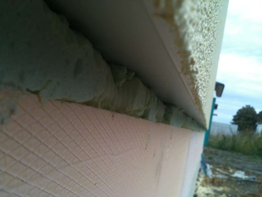

Hätte eine Frage ... wir werden in den nächsten Wochen den Sockelputz machen. Die XPS Platten sind um einige CM weniger stark als die vom Hausputz - Somit bekommen wir eine Stufe von ca. 4cm - was wir auch wollen.
Wie man am Foto erkennen kann, ist dieser Hausputz unten jedoch mit einer Plastikleiste abgeschlossen. Soll man die zwecks Optik auch spacheln, netzen und mit dem gelben Reibputz versehen bevor wir mit dem Sockel beginnen??
Sieht man auf dem Foto leider nicht gut

fth? - ich tippe auf fth oder?
ansonsten würde man das netz gleich um die zwei ecken ziehen.
würde aber jetzt auf alle fälle das netz von unten bis zur vorderkante siehen.

Sockelpuz - die Plastikleiste ist ein technisch einwandfreier Abschluss des Fassadenputzes. Da zwischen XPS und EPS unterschiedliche Ausdrehnungsfaktoren herschen sollte eine Fuge vorhanden sein.
Der PU-Schau gehört entfernt und die XPS-Platten ergänzt.
Der Sockel wird bestenfalls mit einer Apu-Leiste angeschlossen.

jap ist ein fertigteilhaus. die obersten paar cm pu schaum rauskratzen ?dahinter ist eh das haus mittels dichtband abgedichtet. muss nochmal nachmessen aber der pu schaum ist max ein paar cm dick .. ist das nicht önormgerecht?

Kleber/Spachtelmasse - so wie das Foto zeitgt bekommst du an manchen stellen cm-dick Klebespachtel. Diese ungleichmäßige Stellen ziehen den Schmutz durch Kondensat an. Dann ist auch die Plastikleiste nebensächlich.
Fugen sind ab 2mm zu schliessen.
An deiner eigenen Fassade kannst du aber machen was immer du möchtest, dass interessiert keine Norm.
