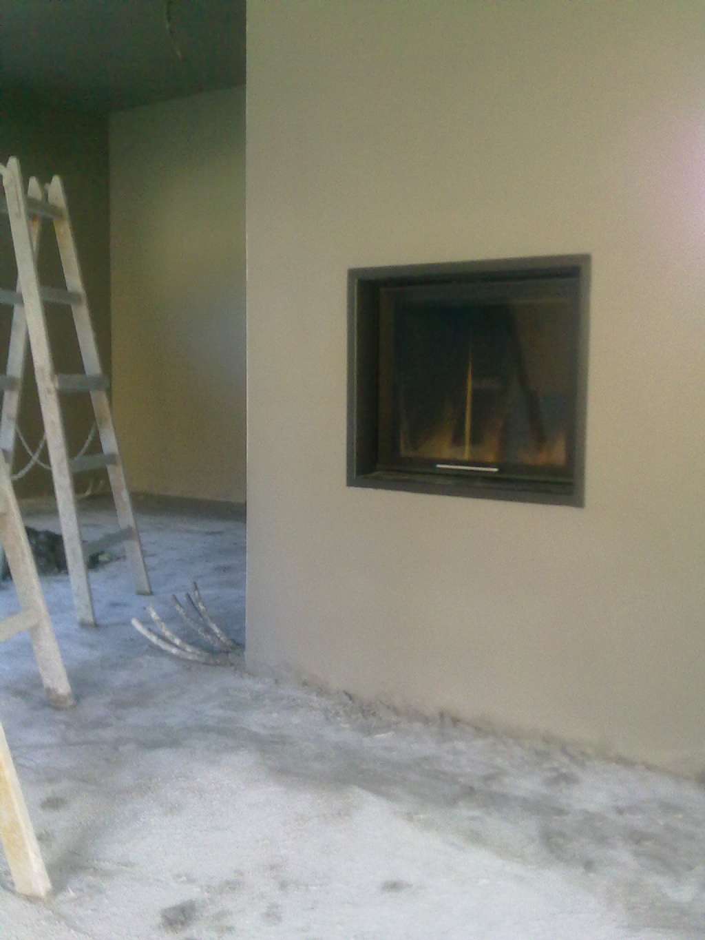

18.7.2011  (#4)
dandjo - heizkamin kommt nächste woche, innenputz anfang august!
stell dann fotos ein.

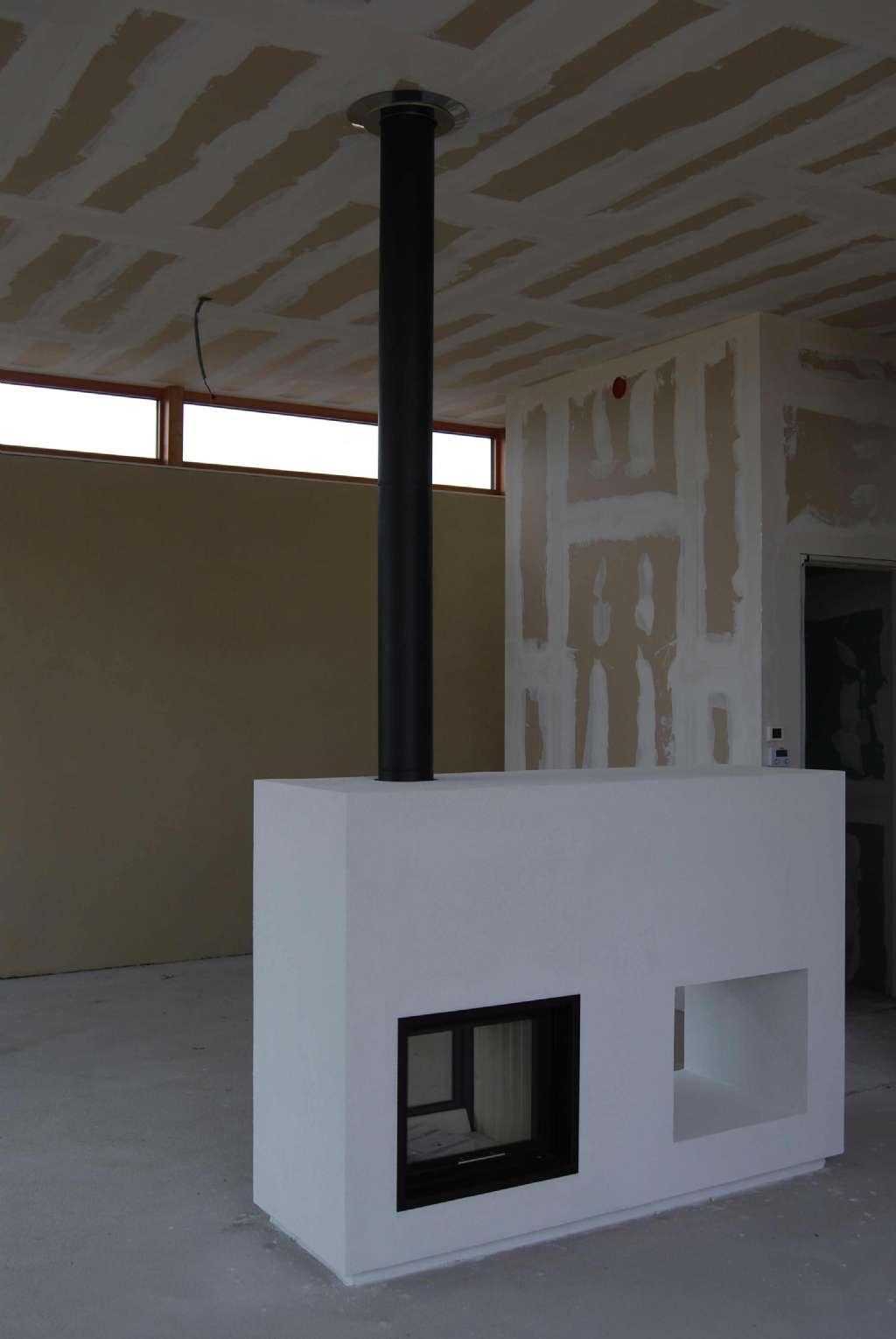

12.8.2011  (#16)
foto - unserer steht auf der rohdecke, zuluft kommt von unten über den keller. brennzelle ist eine spartherm mini s-fdh-4s. aufmauerung mit dünnen schamottplatten bzw. ytong.

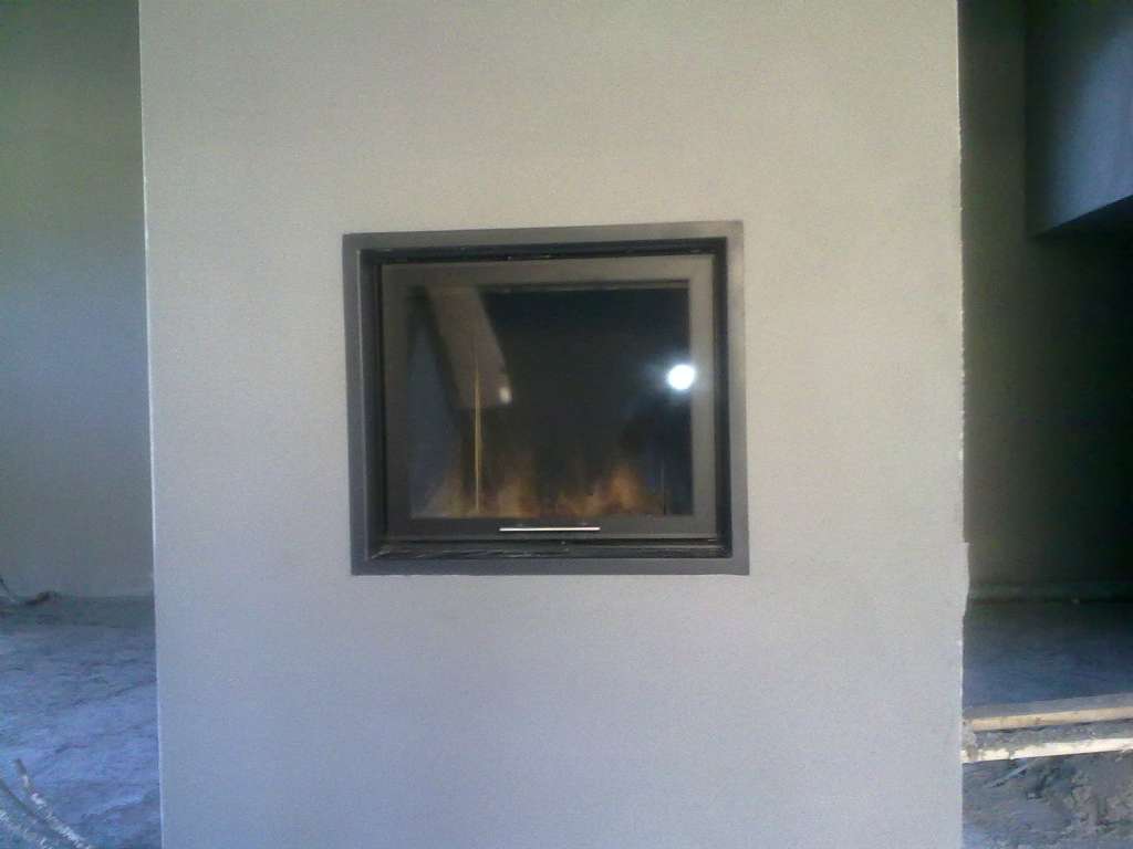

17.8.2011  (#17)
fotos.. - gestern wurde der innenputz gemacht, so sieht nun die lösung bei mir aus:
2011/20110817344493.JPG
2011/20110817730906.JPG
der ofen läuft komplett bündig in der wand, erste sahne!
