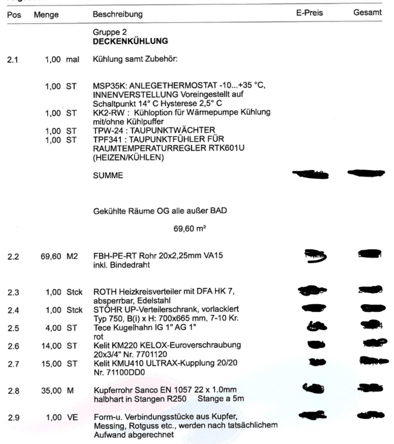

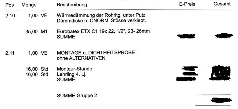

Hier das angenomme Angebot.
Der von uns beauftrage Architekt hat das so geplant (mit Tramdecke) - wir haben uns nie wirklich über den Deckenaufbau unterhalten, eine Deckenkühlung war nicht vorgesehen - aber laut Architekt noch möglich.
Der Baumeister hat von uns die Liste der anderen Gewerke eingefordert und uns gesagt - er stimmt sich mit allen ab, hier sollen auch Zusatzwünsche eingetragen werden. Da wurde das auch hinterlegt, dass eine Deckenkühlung geplant ist / bestellt wurde.
Alle Gewerke hatten den Orginal Einreichplan für die Angebotserstellung, hier stand auch der Deckenaufbau drauf.
Uns wurde nie mitgeteilt, dass die aktuelle Ausführung nicht effizient wäre oder gar unmöglich.
Erst als der Insti da war und mich angeschaut hat und gefragt hat - wie soll er da die Deckenkühlung einbauen - wussten wir - dass was nicht passt.
Jetzt ist im OG die Raumhöhe bei 2,54 anstatt 2,60m wie gefordert (nach anbringen der Gipsplatten). Als ich den Rohbauer darauf angesprochen hatte - war die erste Antwort -> das liegt an der zusätzlichen Lattung wegen der Deckenkühlung die vorher ja nie geplant war.. wenn wir die 2.60m haben wollen - reißen sie die Lattung wieder runter und wir haben die geforderte Höhe aber keine Kühlung mehr..
Danach hab ich ihm schwarz auf weis gezeigt - dass das schon vorher bekannt war - was kommen soll (Deckenkühlung) und dann kam die Entschuldigung.
