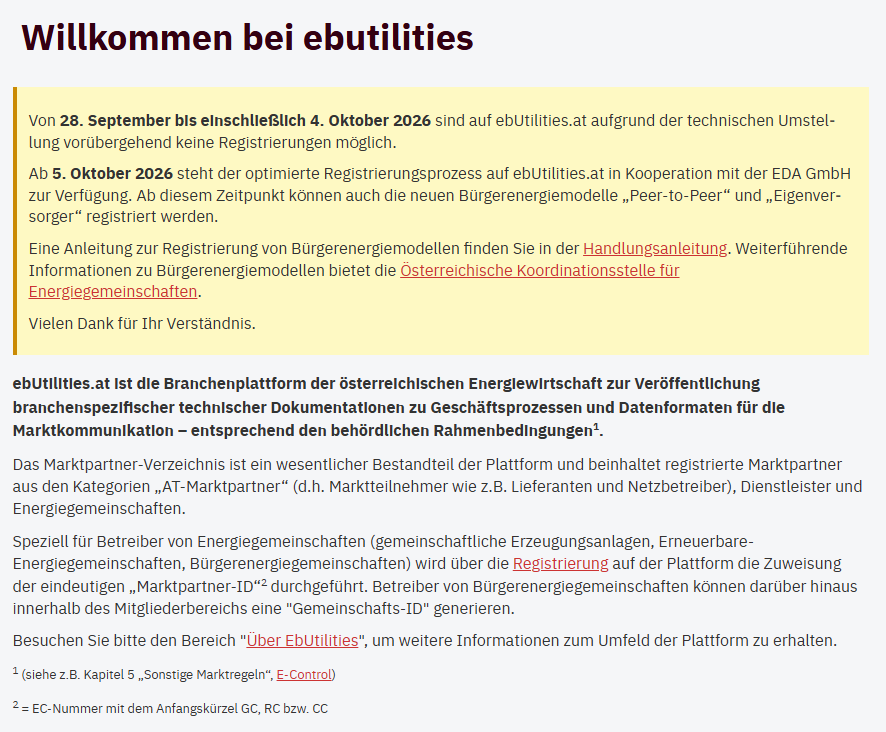

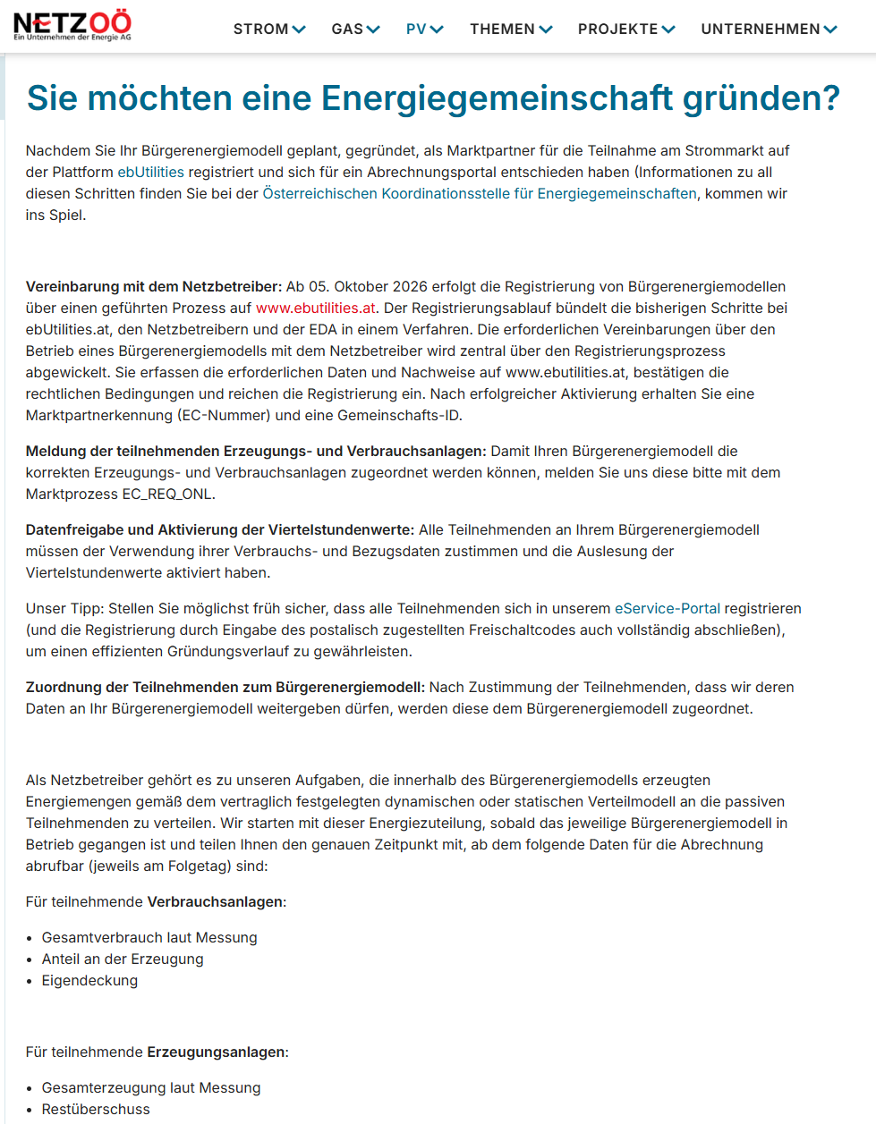

Welches Portal nutzt man zur Anmeldung? Einfach beim EDA-Portal anmelden?
Sind die Verbräuche aller Teilnehmer dann dort ersichtlich? Gibts eine automatische Abrechnung per Bankeinzug?
Wie geht ihr das an?
Auf der Suche nach einer Anleitung 🙂

Ich weiß grad nicht wo, aber hab gelesen, die VNB setzen das mit 5.10. um. Netz NÖ hat ein Wartungsfenster bis inkl 4.10. angekündigt, nehme an das wird damit zusammenhängen. In den Musterverträgen klingts so, als müsste jeder Teilnehmer das einfach im Portal angeben und fertig.

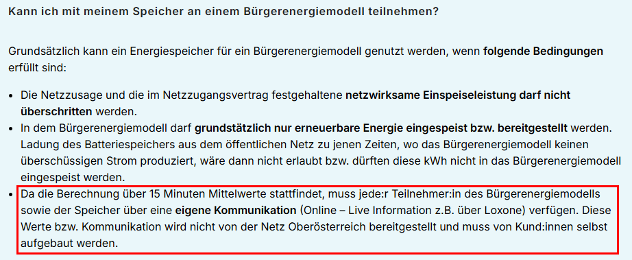

Ok, aber wann sieht der die? Weil ganz normal vom Netzbetreiber (der heute morgen noch Fehler500 und jetzt Unauthorized Permition! hat) kommt erst einen Tag später und nicht aktuell.
Nunja, da steht MUSS. Wenn ich das also nicht habe, darf ich kein P2P machen? Kann doch der Netz OÖ egal sein...
1.10.2026  (#14)
Ich denke sie wollen nur ausschließen, dass jemand annimmt diese Infos stellt der Netzbetreiber bereit, also wenn dein Abnehmer diese Infos benötigt sollst du dich quasi selbst drum kümmern?
  •  cutcher
1.10.2026  (#15)
Oder dass nicht aus dem Speicher bei der oemag eingespeist wird
  •  ck
1.10.2026  (#16)
cutcher schrieb: Oder dass nicht aus dem Speicher bei der oemag eingespeist wird
Das war auch mein erster Gedanke.
  •  Oesterreicher
1.10.2026  (#17)
Das ist doch dem Netzbetreiber egal... Die sind doch alle separiert.
Ok, dann haben sie es sprachlich komisch gemacht, fehlt der Zusatz "wenn gewollt". Weil P2P ist doch sowieso ein Vertrag von 2en. Wenn man dann 15- Min-Werte haben will, muss man halt selber dafür sorgen. Es wäre halt komisch wenn man muss.
