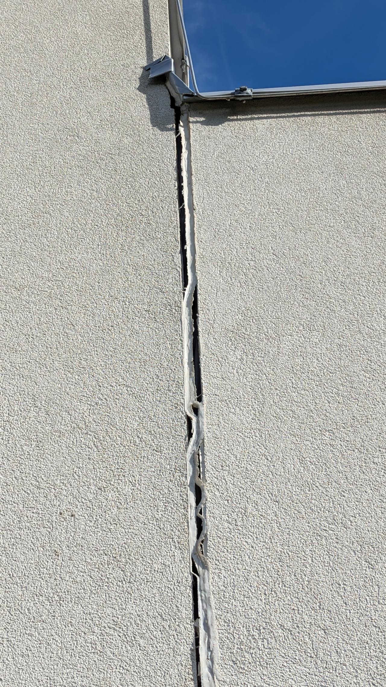

Wir haben vor 8-9 Jahren Haus gebaut und zwischen Terrasse und Haus gibt es eine Fuge in der Fassade. Laut Baufirma ist diese Fuge eine Wartungsfuge. Ich habe das mich innerhalb der Gewährleistung ausbessern lassen, die Fuge reißt aber trotzdem wieder. ehrlich gesagt habe ich keine Lust dass alle 2 Jahre ausbessern zu lassen
Wie kann ich das permanent lösen?
Bin dankbar für jegliche Vorschläge.

Kannst du da Mal ein Bild von weiter weg rein stellen?
Das schaut ja fast so aus als ob der Riss nach oben hin breiter wird, was eigentlich auf ungleiche Setzungen bzw. Bewegungen hinweist welche in dem Fall gar nicht mal so wenig wäre...
Man sieht ja auch dass das Blech sich oben biegt und die Fuge extrem weit offen ist. Da kannst dann Mittelchen reinschmieren wie du willst.

mbaer schrieb: zwischen Terrasse und Haus gibt es eine Fuge in der Fassade
will heißen, daß die Terrasse nicht gleich gegründet ist wie das Haus. Terrassenplatte sitzt ab. Bevor dieses Setzung nicht gestoppt ist, wird die Fuge immer weiter aufgehen. Also erst um die Setzung kümmern, dann die Fuge schliessen.

Lies sich fast so wie eine schlecht ausgeführte Bauwerksfuge.
Meine Annahme wäre:
Das Fundament der Terrassenmauer wurde kraftschlüssig mit dem Haus verbunden. Jedoch wird das Fundament der Terrassenmauer anders ausgebildet sein (Tiefe, Breite, Untergrundvorbereitung) und dadurch setzt sich die Mauer auch anders. Deshalb ist schonmal eine Bauteil Fuge die richtige Wahl, Aber:
Durch den Kraftschluss in der Fundamentebene zum Haus entsteht jetzt ein Hebel der die Mauer oben weg vom Haus zieht, da sich durch den Kraftschluss nur der weiter vom Haus entfernte Teil setzen kann.

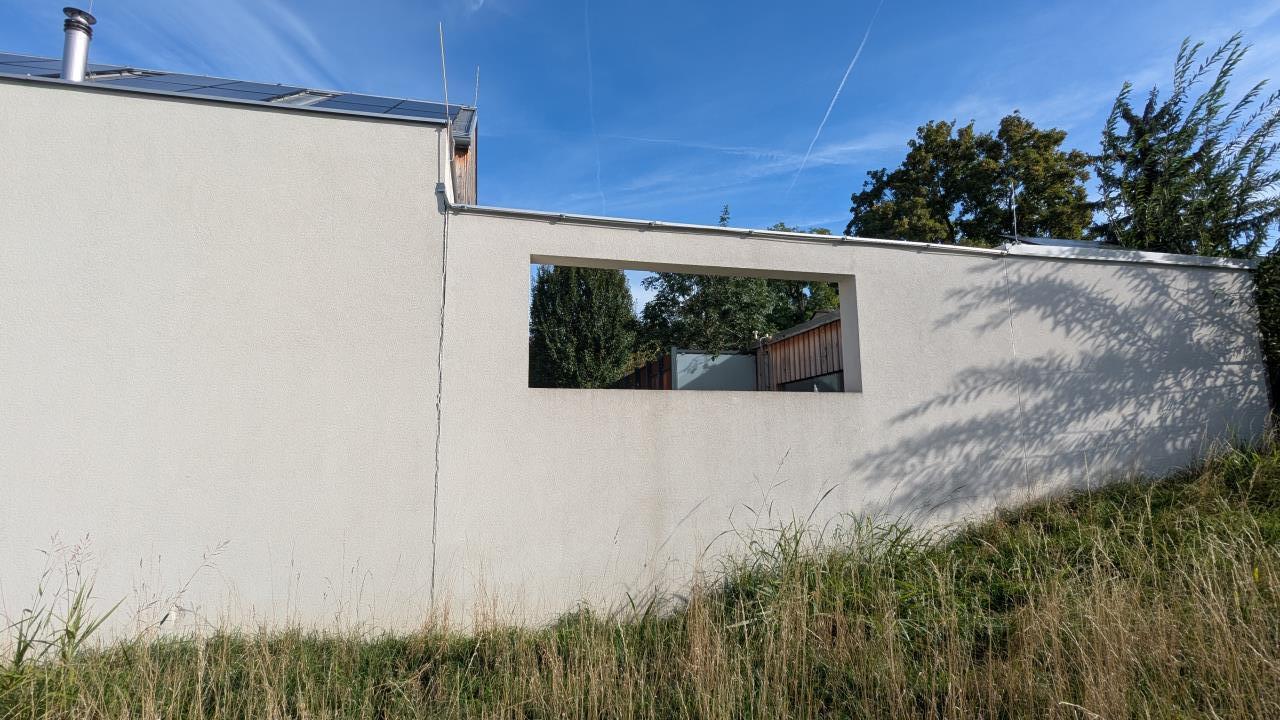

Vielen Dank für das viele Feedback. Scheint mit der Setzung plausibel zu sein. Habe noch gestern ein paar Fotos gemacht. Es gibt noch eine weitere Fuge auf der Außenseite bei der es keinen Riss gibt. Also scheint sich die eine Fuge echt zu verändern und bei der anderen ist noch alles wie es vor Jahren verschossen wurde.
Foto von der anderen Seite.

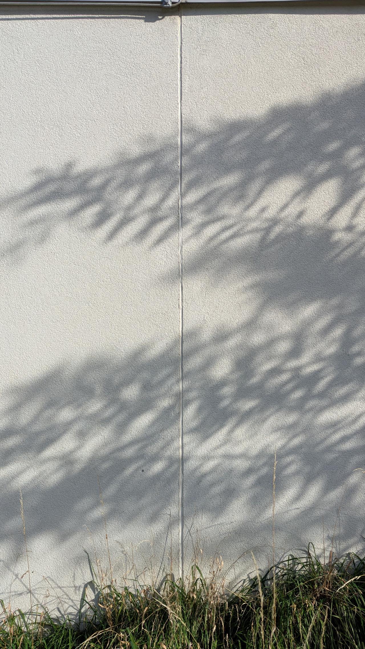

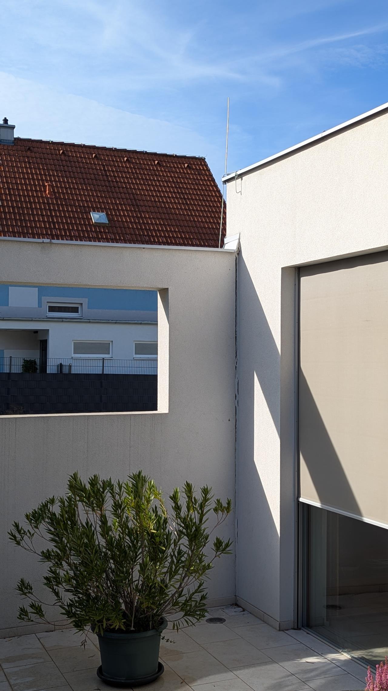

Und hier die Außenseite groß:

Kann ich in der Situation etwas machen oder muss noch ein paar Jahre warten bis die Setzung hoffentlich nicht mehr so groß ist?
