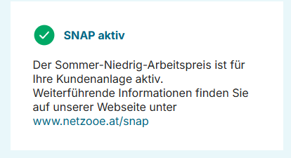

Bei mir ist lt. Netz OÖ noch der SNAP aktiv:
2026/20261003500860.png
Das muss wohl wer händisch umstellen :D

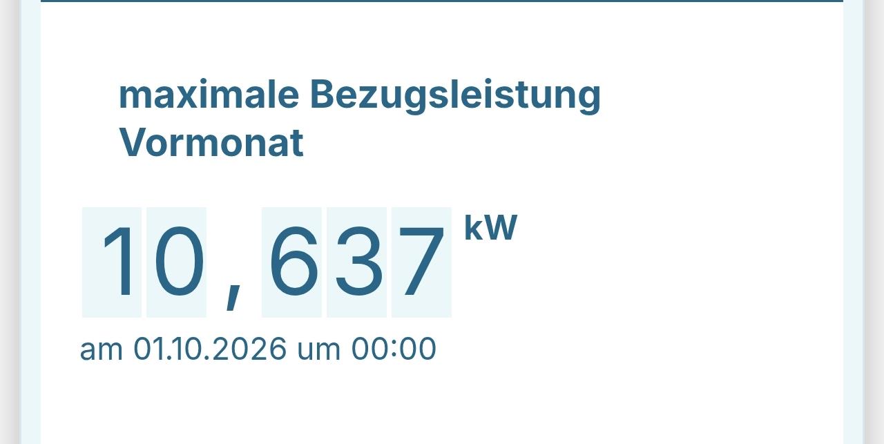

2026/2026100384130.jpg
Damn 😅
Auch bei mir steht der SNAP noch als aktiv, imho ein Fehler bzw. nicht korrigiert von NetzOÖ.

Das heißt nur dass auf dem Zählpunkt der SNAP prinzipiell aktiv geschalten ist. Dass alle Voraussetzungen erfüllt sind.
Verrechnet wird dann je nach Gültigkeitszeitraum. Tag / Nacht bzw. Monat. Unter Tag wurde die Meldung sicher auch nicht weggeschalten / ausgeblendet.

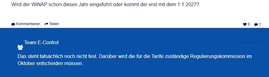

Aus dem Photovoltaikforum:
2026/20261005926690.png

Ganz einig sind sie sich auch nicht: https://e-control.org/u/1#/entry=2837

Klar ist zumindest, dass es aktuell noch keinen WiNAP gibt.
