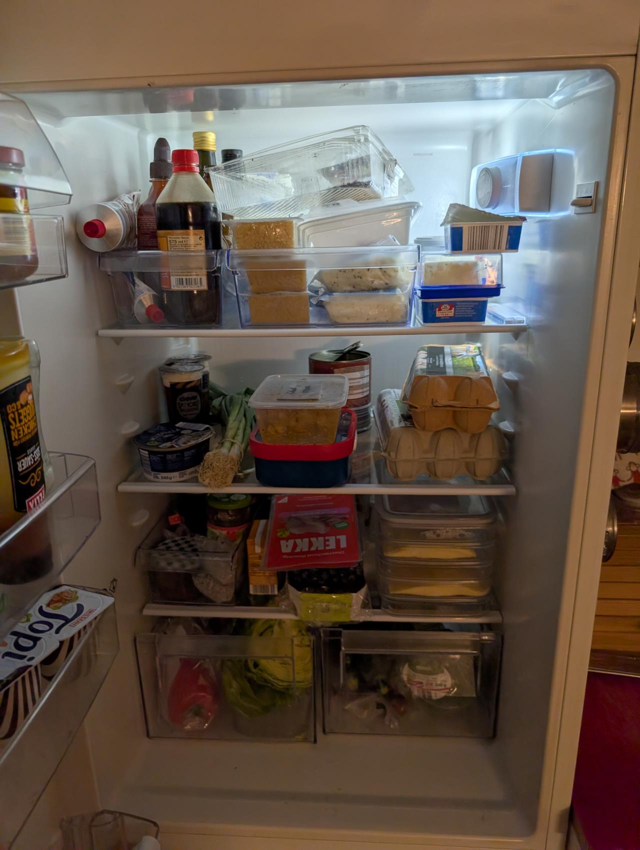

Einen 2016er Lagan vom IKEA - weiß aber leider nicht, welche Firma den hergestellt hat. Kein sichtbares Typenschild (wahrscheinlich hinten unten drinnen, da komm ich nicht hin). Nachdem das jetzt wahrscheinlich auch nicht hilft, hier ein Foto vom Chaos innen 😄
2026/20260916680739.jpg
Bis auf das Kastl mit Licht und Drehknopf nur glatte Wände, keine Umluft.
Der Gefrierteil müsste mal wieder abgetaut werden. Könnte das irgendwie die Ursache für das Problem sein?

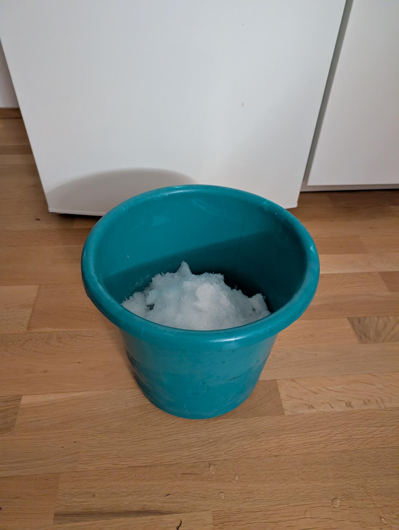

Ok, ich glaub ich kann mir die Frage selber beantworten. Bei genauem Betrachten hat sich herausgestellt, dass im Gefrierteil die Verdampferschleifen nicht nur seitlich sind, sondern auch oben. Und genau da waren 2cm Eis drüber, seitlich nur stellenweise ein paar mm. Wenn das nicht die Ursache war, dann weiß ich auch nicht 😬
Also die Moral aus der Geschicht: Zumindest einmal im Jahr abtauen schadet nicht. Oder einen selbstabtauenden Gefrierschrank kaufen.
So viel Eis war jetzt drin:
2026/20260916886192.jpg
