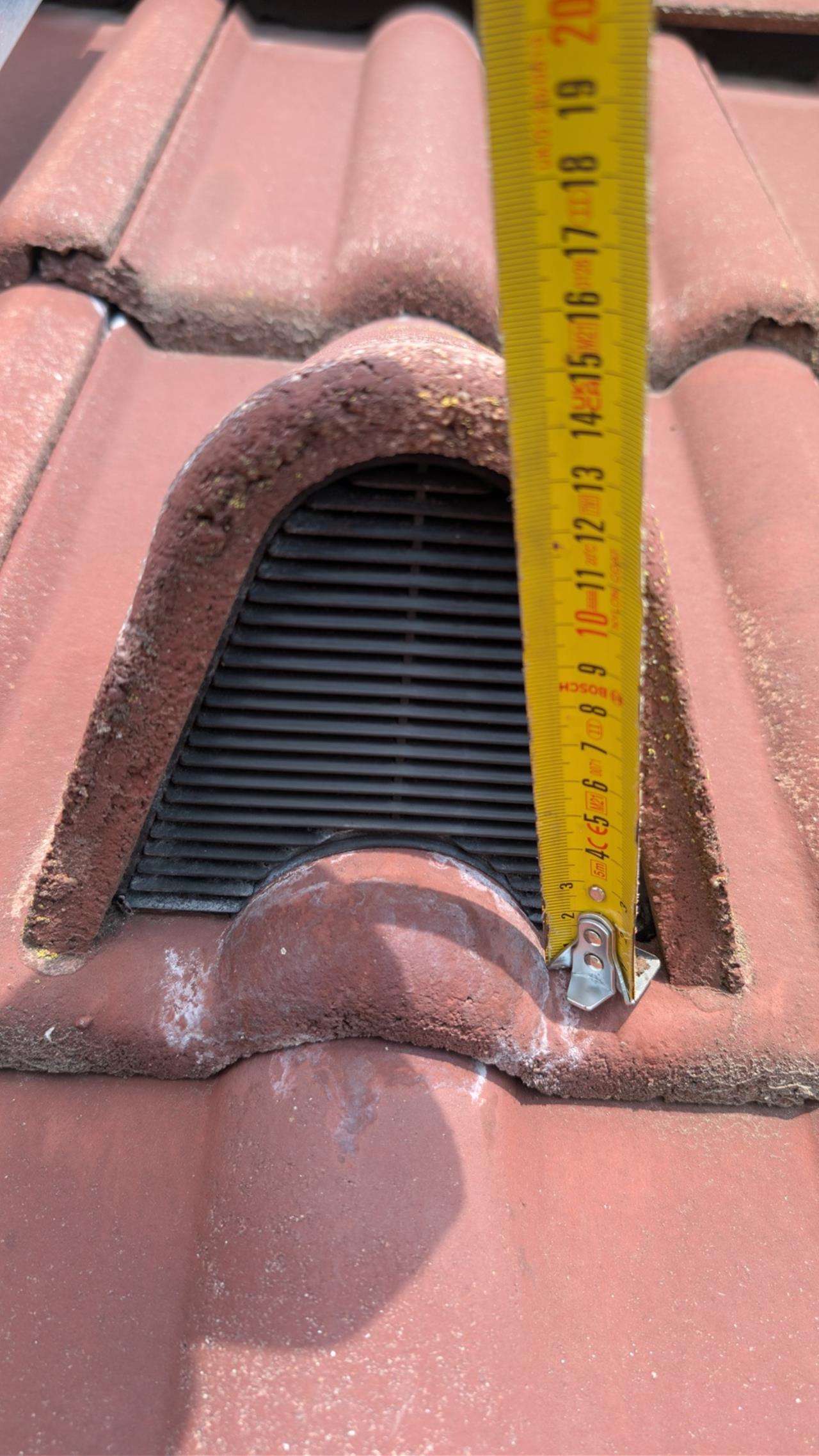

Ich würde die Entlüfter einfach überbauen. Wie hoch sind sie denn?
So ein Süddach würde ich richtig ausnutzen. Mit dieser Neigung auch im Winter wertvoll.
Ggf wie schon erwähnt quer oder gemischt  (z.B. untere Reihe kpl quer rüber + Rest drüber hochkant).

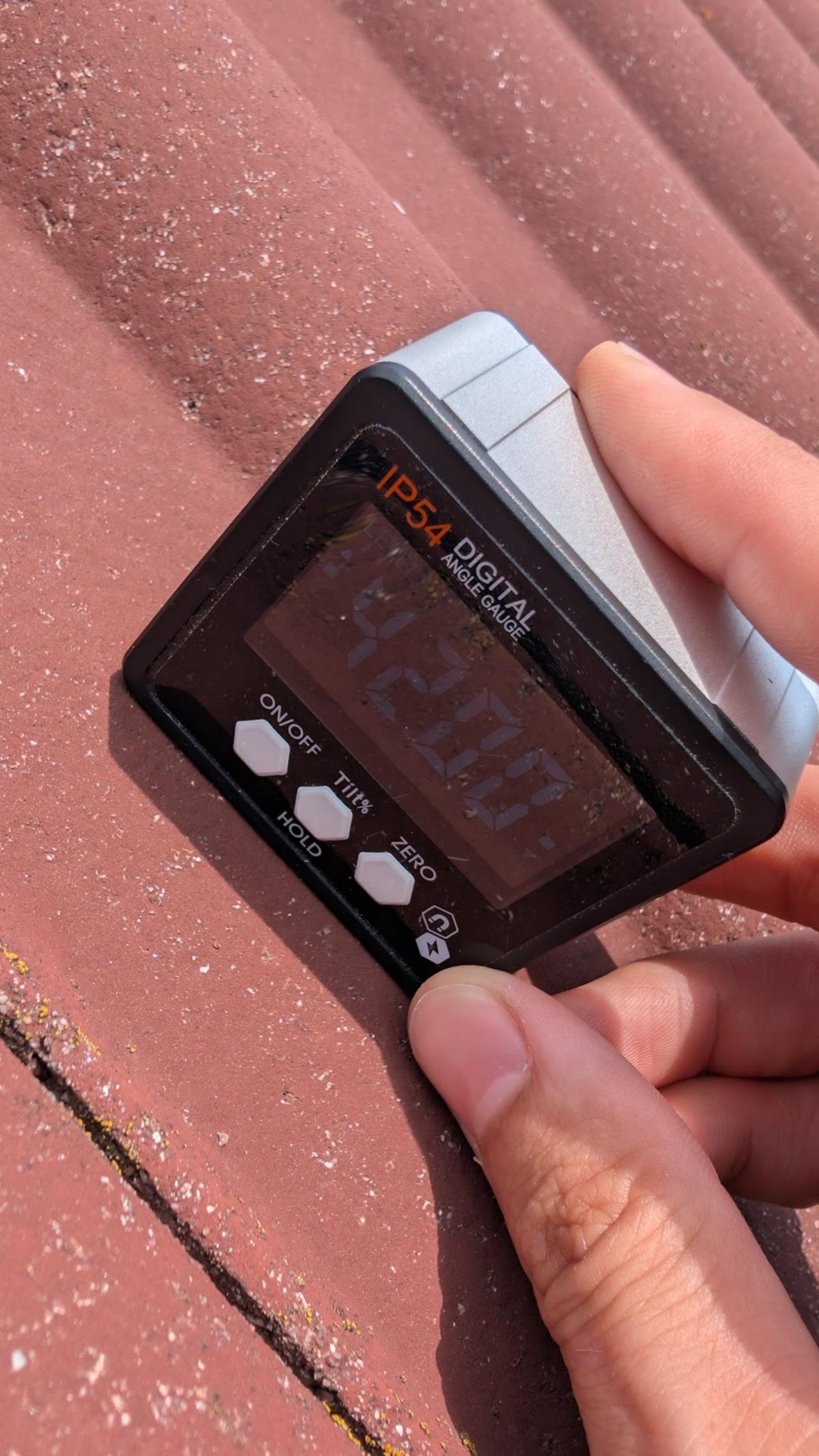

Dachneigung exakt 42°
2026/20260817383870.jpg
Höhe Dachentlüftung 15,5cm
2026/20260817163172.jpg
