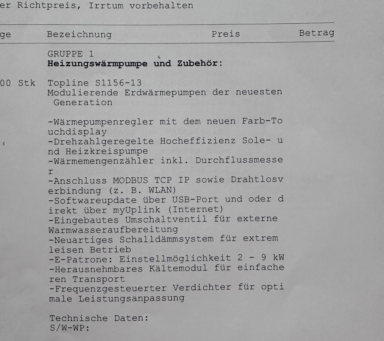

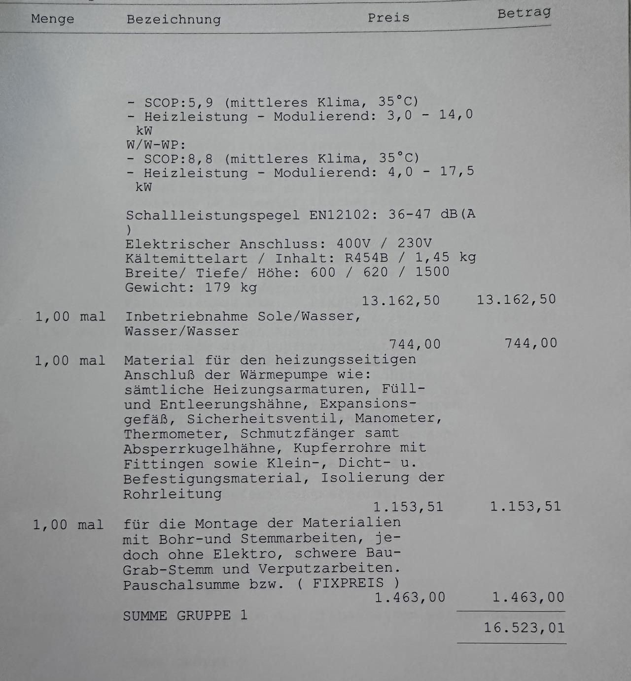

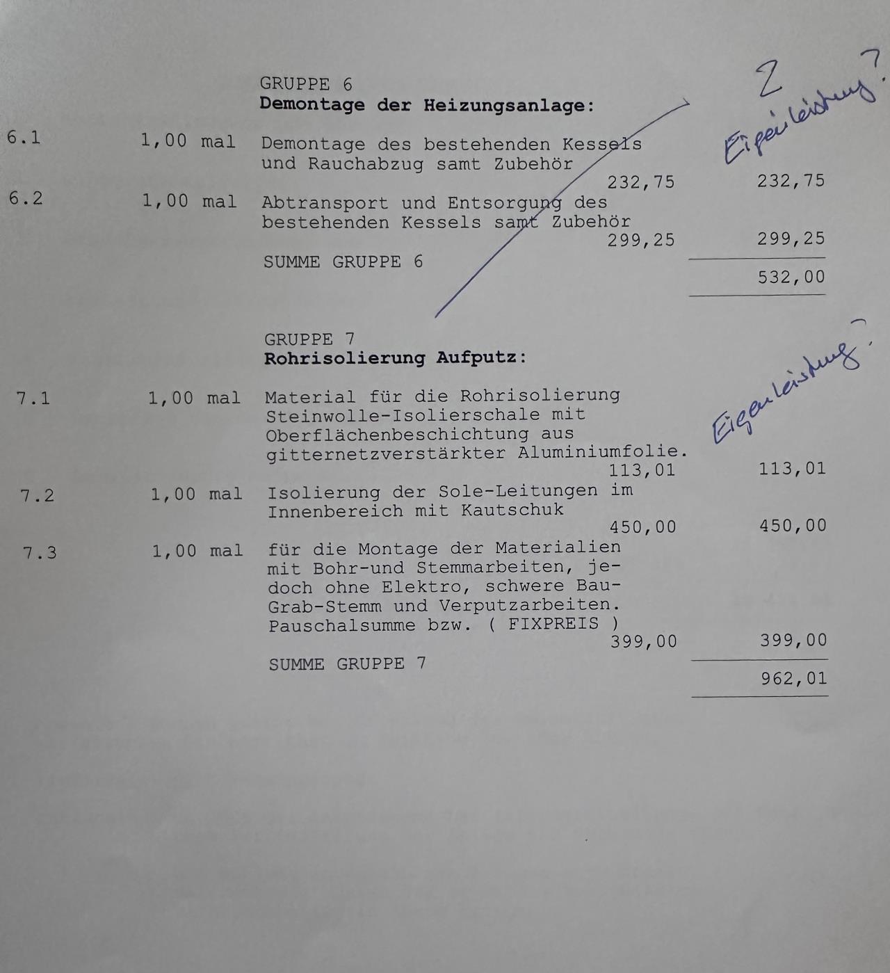

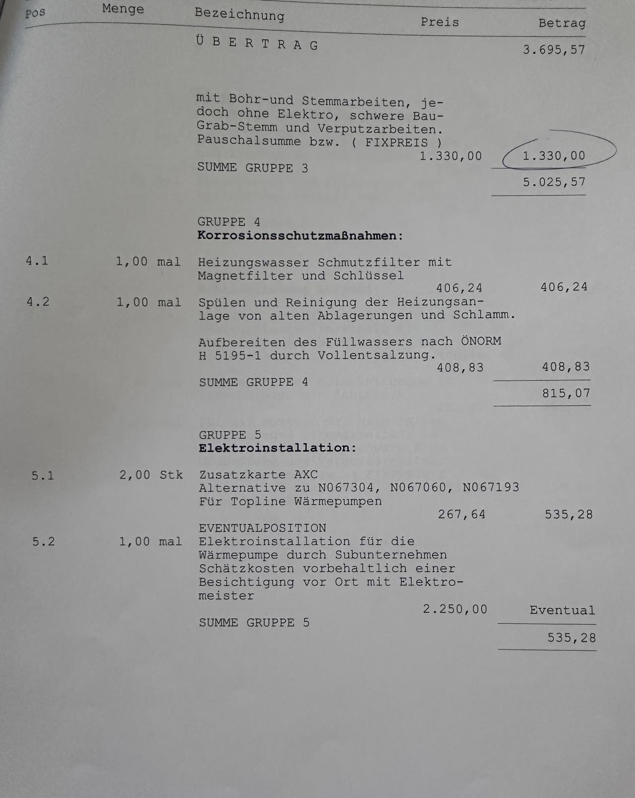

Nach langem Hin und Her steht fest: er kommt! DER RGK RGK [Ringgrabenkollektor]!!!!
Ich habe hier ein Angebot von einem lokalen Installateur und würde mich freuen, wenn Ihr mal einschätzen könntet, ob das ein faires Angebot ist und ob es noch Verhandlungsspielraum gibt (wobei...ein bisserl was geht immer, oder?).
Der Installateur hätte die Planung und Ausführung des RGK RGK [Ringgrabenkollektor] auch angeboten, aus Kostengründen (und dank vieler Erfahrungsberichte hier im Forum) haben wir uns aber dazu entschieden, so viel Eigenleistung wie möglich bei der Beschaffung des Materials und der Verlegung des RGK RGK [Ringgrabenkollektor] einzubringen. Daher haben wir für die Planung eine andere Firma beauftragt, mit der wir den RGK RGK [Ringgrabenkollektor] zu einem hoffentlich günstigeren Preis realisieren werden. Es geht deshalb nur um die Wärmepumpe selbst, die WW WW [Warmwasser]-Aufbereitung sowie Anschlüsse und Inbetriebnahme (Angebot RGK RGK [Ringgrabenkollektor] daher aus dem Angebot rausgenommen).
Ich habe im Forum ein vergleichbares Angebot gefunden, das etwas 30% unter meinem liegt, ist aber aus 06/2024, keine Ahnung ob die Preise hier so angezogen haben...deshalb: bitte um Euren Senf!
Vielen Dank und LG

Biggsi schrieb: Nach langem Hin und Her steht fest: er kommt! DER RGK RGK [Ringgrabenkollektor]!!!!
Yay, gratuliere 🥳
Ich hab zwar keinen Vergleich, aber mir sticht jetzt keine Position als überraschend teuer ins Auge.

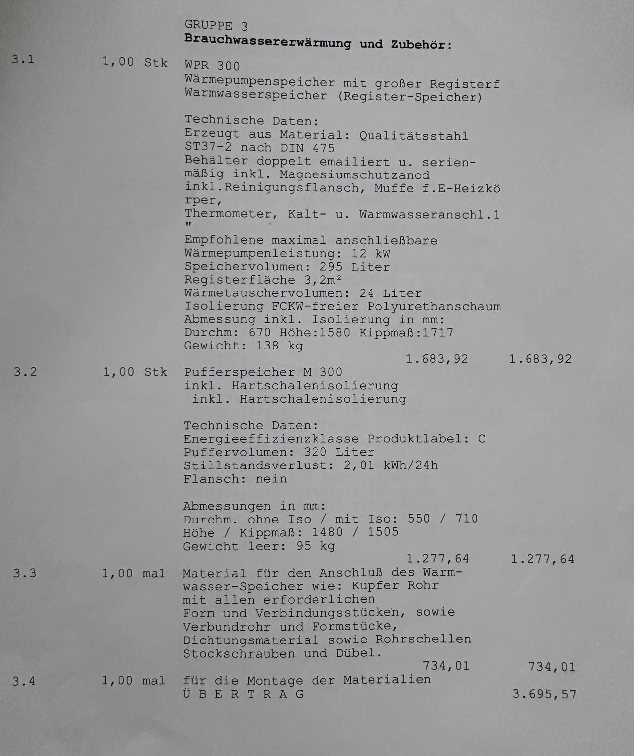

Allerdings sollte man 3.2 (Pufferspeicher) streichen.

christoph1703 schrieb: Allerdings sollte man 3.2 (Pufferspeicher) streichen.
Den brauche ich, weil wir im Zuge der Sanierung (BJ 1975) nur unten FBH FBH [Fußbodenheizung] haben, im OG weiterhin Heizkörper...zumindest hätte ich es so verstanden 🤔

Bei Erdwärme gibts glaub ich keine Kombination, für die man einen Pufferspeicher braucht.
Für eine gemischte Anlage wäre Plan A die Heizkörper ertüchtigen, dass sie mit niedriger VLT betrieben werden können. Plan B die FBH FBH [Fußbodenheizung] über einen Mischer anfahren. Aber ohne Pufferspeicher.

Den Puffer streichen weil Solemaschine!
Was hast du für eine Palast?
13 KW??????????
Ansonsten Preise sind okay würde ich sagen

ob du wirklich die 13er brauchst würde ich stark hinterfragen.  Hast du einen Energieausweis den du hier reinstellen kannst? HWB Werte wären interessant.  Was sagt der RGK RGK [Ringgrabenkollektor] Planer?  Die Heizlast hat starken Einfluss wie der RGK RGK [Ringgrabenkollektor] dimensioniert werden muss.
Pufferspeicher... wie schon gesagt, bitte streichen.  und wenns ein Installateur der im "Herr der Ringe" Netzwerk ist, bitte melden 😅
Vielleicht ein zweites (oder mehr) Angebot einholen wenn du noch Zeit hast?

Pufferspeicher wird jedenfalls mal fix gestrichen 👍🏻

Ich kann das jetzt nicht unkommentiert stehen lassen und ich hoffe wirklich du hörst das nicht zum ersten Mal, aber: bei >140kWh/m2a sollte die Heizung nicht die erste Sanierungsmassnahme sein.  Dämmung, Fenster und Haustüre gehören da zuerst gemacht.  Danach ist es heizungstechnisch ein ganz anderes Objekt und die jetzt geplante Heizung (+RGK) sind da überdimensionert.
Wenn du dir dessen bewusst bist und trotzdem aus Gründen den Heizungstausch jetzt machen möchtest, dann sieht die 13er tatsächlich in Ordnung aus.
Als Referenz, mein Haus hatte vor der Sanierung 160kWh/m2a und sind jetzt bei <30kWh/m2a.  Das Grundstück ist klein und unoptimal für einen RGK RGK [Ringgrabenkollektor] (Schotter), deshalb wurde es eine RGK RGK [Ringgrabenkollektor]+TB Hybridlösung... unsaniert wäre da gar nichts gegangen 😅 Mein Punkt ist: Deine Quelle könnte nur halb so groß oder sogar kleiner sein, wenn dein Haus thermisch vorher saniert wird.
