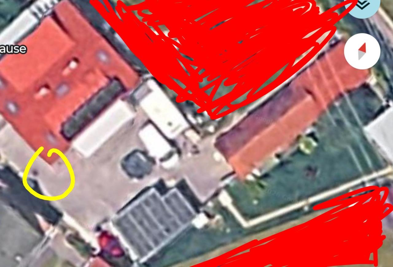

Leider ist in der Einfahrt eine alte Sickergrube und keiner weiß ob die einen voll beladen LKW aushält. Und die Einfahrt ist sehr schmal..
Deshalb ist es das Problem überhaupt jemand finden der in die nähe von Garten kommt, leider.

Wie weit ist denn der Stellplatz für die Mulde entfernt? Hin und Herfahren mit jeder Baggerschaufel wird kein Spaß.
  •  grazer250
11.8.2026  (#7)
Leider 45m zum zum weitest entfernten Punkt. Der kürzeste Abstand ist 25m.
Viel weiter kommen ich leider nicht hin wegen der gelb eingekreisten Sickergrube.

grazer250 schrieb: Leider 45m zum zum weitest entfernten Punkt. Der kürzeste Abstand ist 25m.
Das erklärt die Kosten. Man muss mit dem Bagger ausheben und den Aushub auf einen Dumper laden, damit nach vorne fahren und abladen, am Ende alles entweder wieder mit dem Bagger in die Mulde laden, oder (besser) mit dem Kran wegzwicken.
Wenn du nicht wirklich gerne mal baggern willst und jemand zweiten für den Dumper hast, würde ich das vermutlich machen lassen. Und mit einem Minidumper kommst du bei der Menge auch nicht weit, da brauchst du schon einen richtigen 🙂
