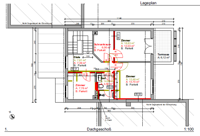

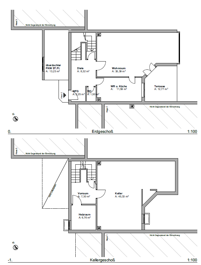

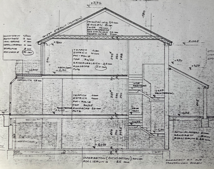

obwohl wir die vertreiben: Nein, ich denke nicht, dass das hier die beste Lösung ist. Fußbodenkühlung alleine + KWL Entfeuchtung/Kühlung funktioniert im gut gemachten Neubau. Mit Deckenkühlung auch absolut spitze. Aber bei einem teilsanierten BJ84 nur mit Bodenkühlung??? → nein, hier muss die realistische Empfehlung klar zur (Multi)Splitklima gehen. Aber KWL KWL [Kontrollierte Wohnraumlüftung] trotzdem machen! Kühle Luft alleine ist auch nicht angenehm. Frisch muss die auch sein. |
Der Keller ist allerdings eine Herausforderung, wenn der den größten Entfeuchtungsbedarf hat, aber vermutlich die kleinste Kühllast. Bei der Splitklima gehen Kühlung und Entfeuchtung nur gemeinsam. Für den Keller wäre also evtl noch ein Entfeuchter notwendig. Zur KWL KWL [Kontrollierte Wohnraumlüftung]: Wenn du nicht eine körperliche Einschränkung hast, ist die KWL KWL [Kontrollierte Wohnraumlüftung] so ziemlich das Einfachste, was man an Haustechnik montieren kann. Das Gerät selber ist der größte Brocken, da holt man sich am besten ein zweites Paar Hände. Den Rest kriegt man problemlos auch allein hin. Das ist noch ein Punkt, der sehr für eine KWL KWL [Kontrollierte Wohnraumlüftung] spricht. Neue Fenster in ungedämmten Wänden sind eine Kombination, die mit sehr hoher Wahrscheinlichkeit zu Schimmel führt. Die KWL KWL [Kontrollierte Wohnraumlüftung] kann das Problem entschärfen, indem sie den ausreichenden Luftwechsel (vor allem im Winter) sicherstellt. |
