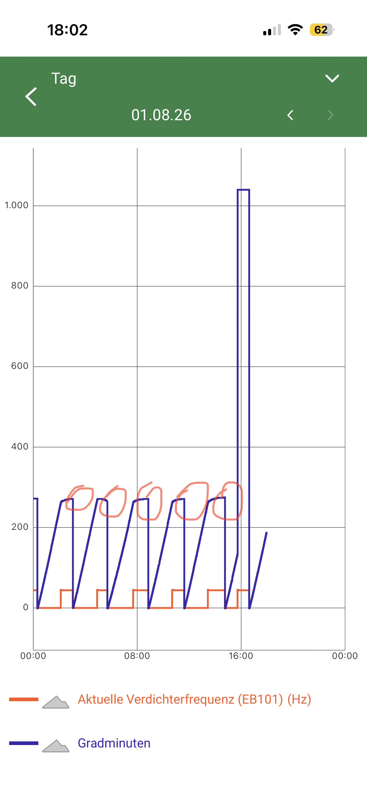

Ich habe seit drei Tage die Kühlung angestellt aber das Problem das die WP WP [Wärmepumpe] alle Stunden ca. taktet und die Gm auf 0 gesetzt werden aus welchen Grund auch immer.
Durchfluss ist normal genug da da ich auch im Keller alles aufgedreht habe und so auf ca. 25l komme.
Kühlkurve habe ich auch keine Ahnung was da halbwegs passt für ein sehr gut gedämmtes Haus.
Ich habe auch schon am Handy App die Gm mal auf über 1000 geschoben was aber auch nichts gebracht hat da es auch dort nach einiger Zeit die GM auf 0 gestellt hat.

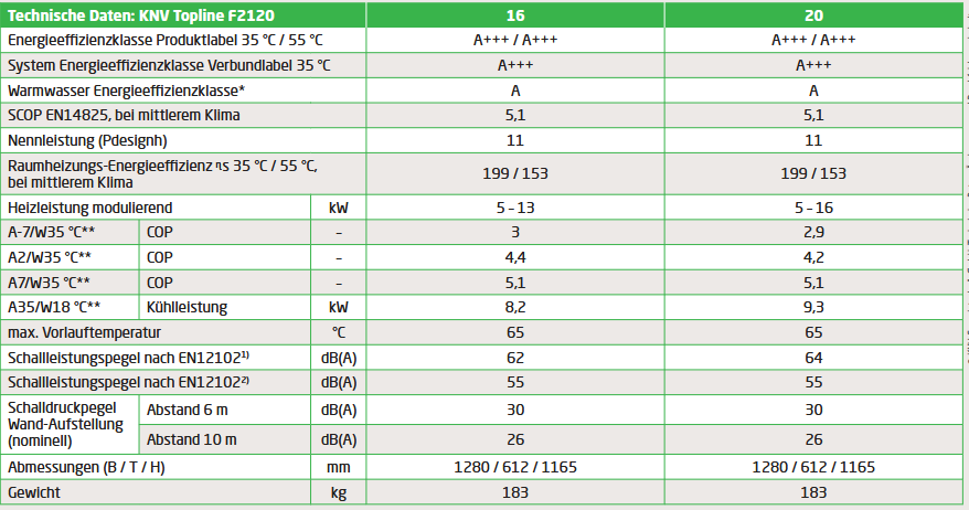

Ich kenne die F2120 nicht, aber lt. Datenblatt kann die im aktivem Kühlmodus nicht modulieren.  Bei einer Mindest-Kühlleistung bei einer F2120-8 von ca. 4kW frage ich mich, wohin mit der Kälteleistung?  Gibt es einen Pufferspeicher? Wenn es einen gibt, ist auch dieser einmal runtergekühlt. Dann bleibt nur mehr das Ausschalten vom Kompressor übrig.

Was mich halt verwundert ist das die Gm schlagartig auf 0 gehen aus welchen Gund auch immer.
Entweder schaltet das der Kondensatwächter ab wo ich aber im ersten Diagrmm eigentlich nicht unter 18° komme
(grüne Kurve) oder irgendetwas anders ist da schuld🙄
5.8.2026  (#4)
Verdichter moduliert nicht im Kühlbetrieb, Leistung zu hoch, Spreizung zu gering, Verdichter baut GM ab, WP schaltet ab, ganz normaler vorgang

El_aurare schrieb: Die F2120 moduliert sehr wohl im aktiven Kühlbetrieb
Schaut lt. technischen Datenblatt aber nicht danach aus. Ist nur ein Wert angeben.

Das ist alles nicht das Problem
Oben im letzten Diagramm sieht man bei den GM das die nicht abgebaut werden sondern die schaltet einfach ab aus welchen Grund auch immer und werden auf 0 gestzt
(blaue Kurve)
  •  505ps505
6.8.2026  (#9)
Da anbei nochmals
sogar wenn ich die am Handy auf 1000 setze
2026/20260806404164.jpg
