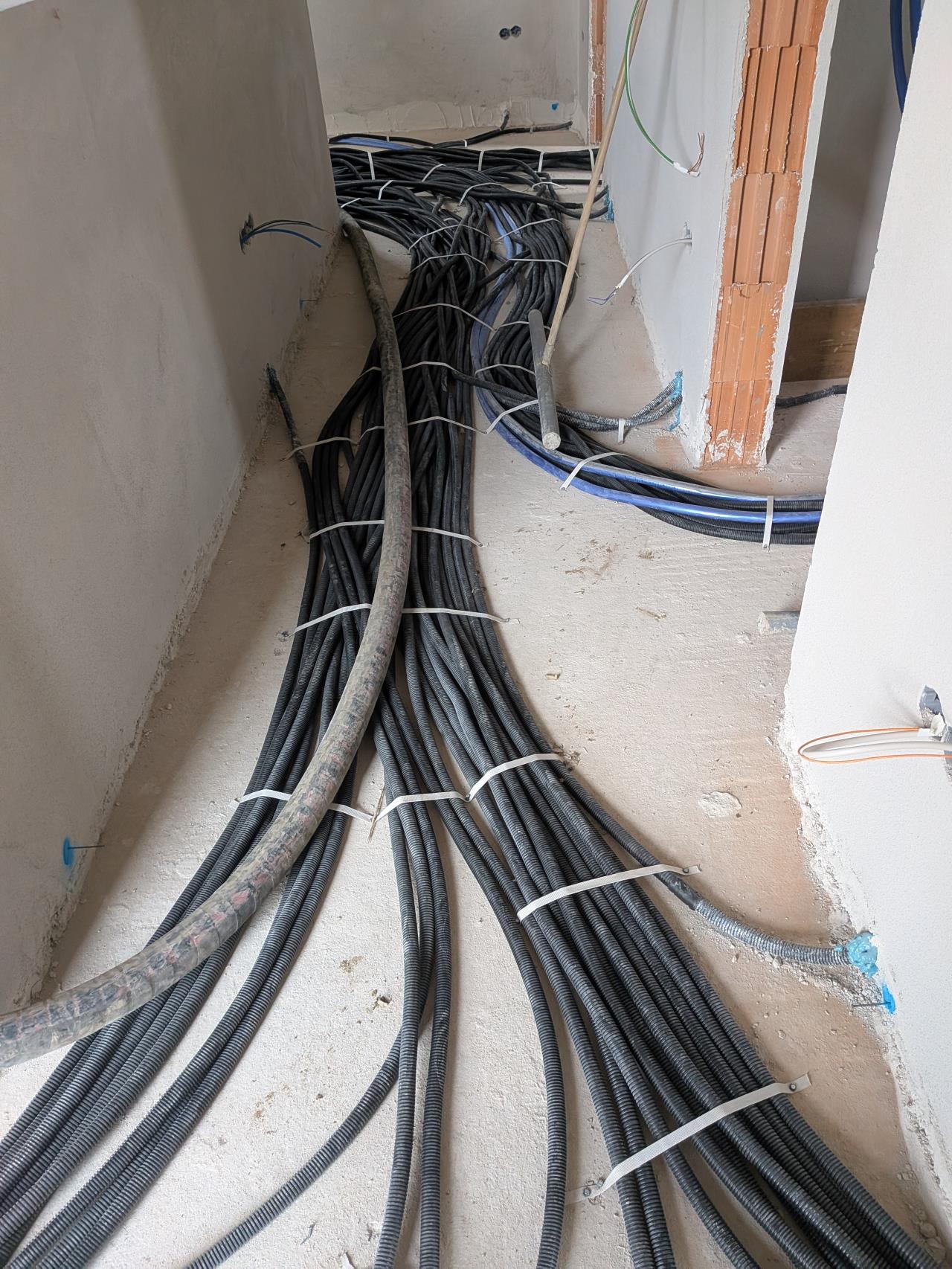

Der Dämmwert ist ausreichend, mal ehrlich, gegen den Boden braucht man auch nicht die Mega Dämmung, WP und WW WW [Warmwasser] stehen quasi direkt auf der Bopla weil ich ein Podest betoniert hab
2026/20260827843012.jpg
Mir wärs zu blöd gewesen, dass ich hier alle Platten zuschneiden muss, dann hast wieder das Styropor rumliegen und kannst warten bis der Sammelplatz Annahme hat
Es kommen dann sowieso nochmal 3cm Rolljet, irgendeinen Tod muss man sterben, dann verlier ich ggü EPS Schüttung vielleicht ein wenig Energie, dafür sind die Zwischenräume der Leitungen schön hinterfüllt, das schaffst mit einer Schüttung nie und gewinnst somit wieder 1-2 Prozentpunkte, mit deutlich überdimensioniertem RGK RGK [Ringgrabenkollektor], FBH, BKA und großer PV kann man den Wärmeverlust mMn verkraften

Ja wenn man so ein Leitungswirrwarr hat sind die Möglichkeiten natürlich begrenzt und man muss alles in Schüttung ausführen.
Wenn du aber die Leitungen sauber verlegt hast und die Schüttung nur so hoch als nötig machst bzw. den Großteil abdeckst  um keine großen Ausschnitte mehr zu brauchen kann man sehr schnell EPS auslegen und dann Rolljet + Estrich darüber.
Ist meiner Meinung nach die wirtschaftlichste Variante.
