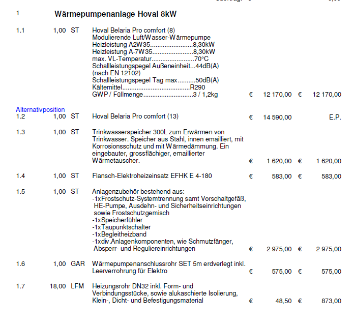

Welche LWWP nehmen?
29.7.2026

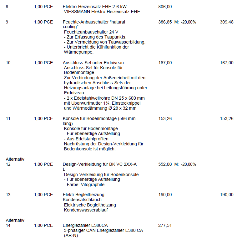

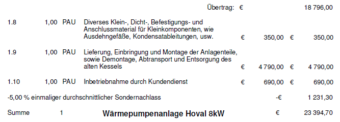

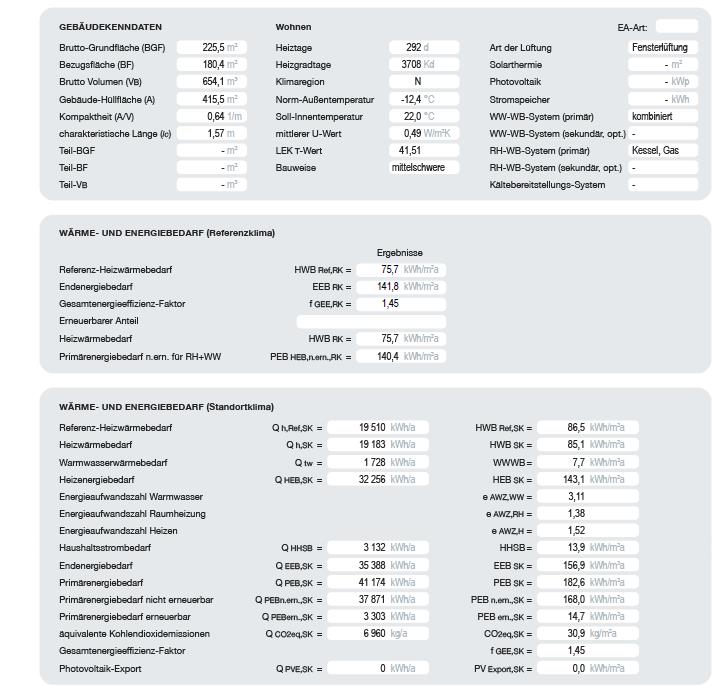

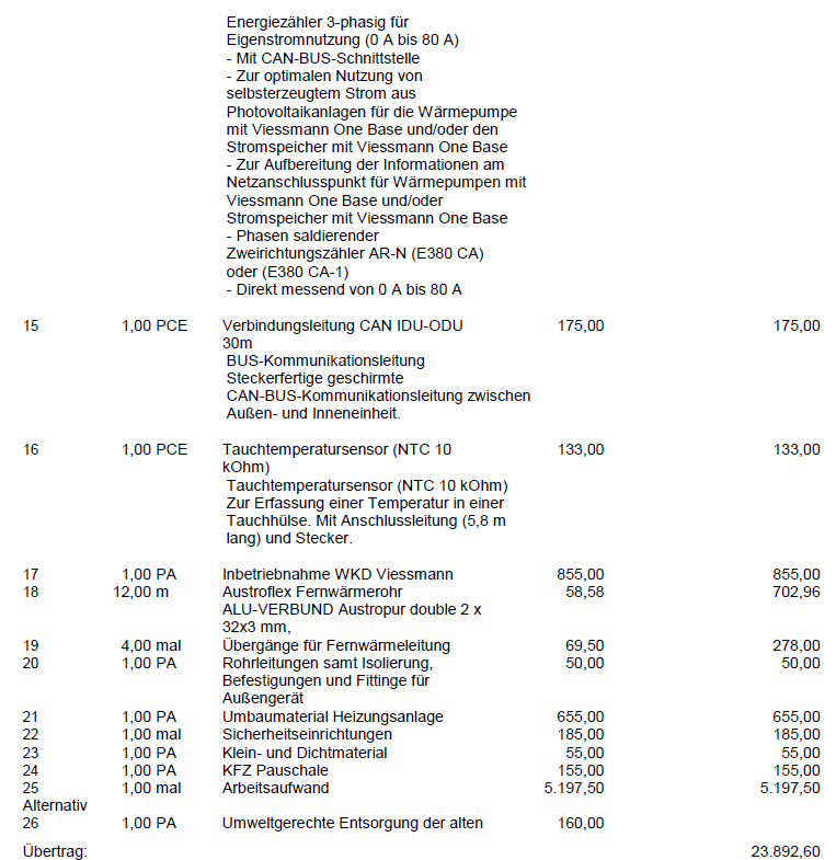

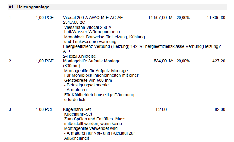

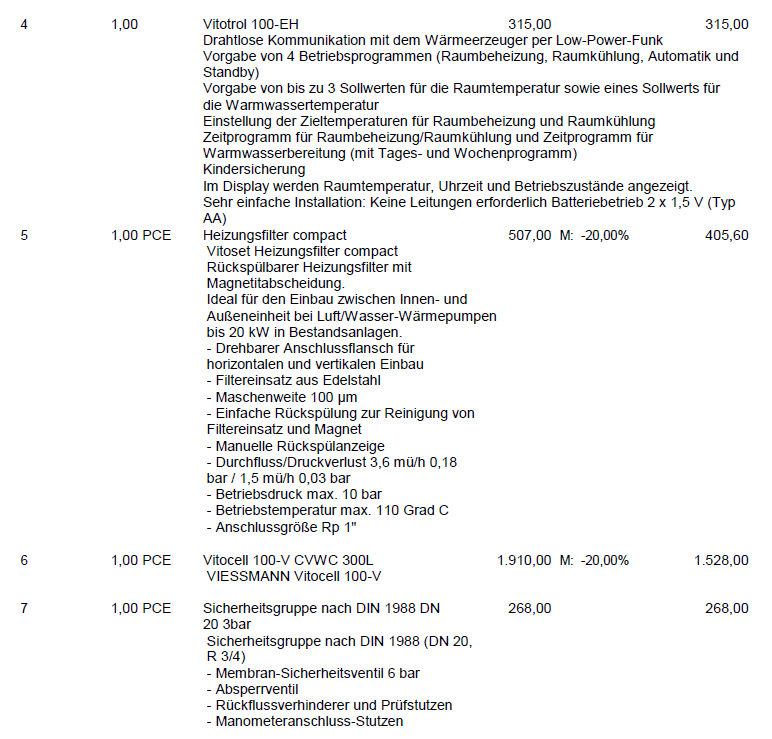

Welche Heizsysteme musst du bei einem Reihenmittelhaus bedienen wenn du 2 Pumpengruppen brauchst. Du solltest dir die Leistungsdiagranme der beiden WP WP [Wärmepumpe] raus suchen um zu wissen welche Pumpe besser passt, Bivalenzpunktauslegung!! Die AiT wäre mir am liebsten, die viessmann ist halt von der Regelung wenig einstellmöglichkeiten, die Hoval ist in der Modulation nicht der Hit. Bei deinem Gasverbruch, dann noch Fenster, abzüglich Verluste der Gasheizung. Braucht dein Hau schätzungsweise 7-8 kw bei NAT |
