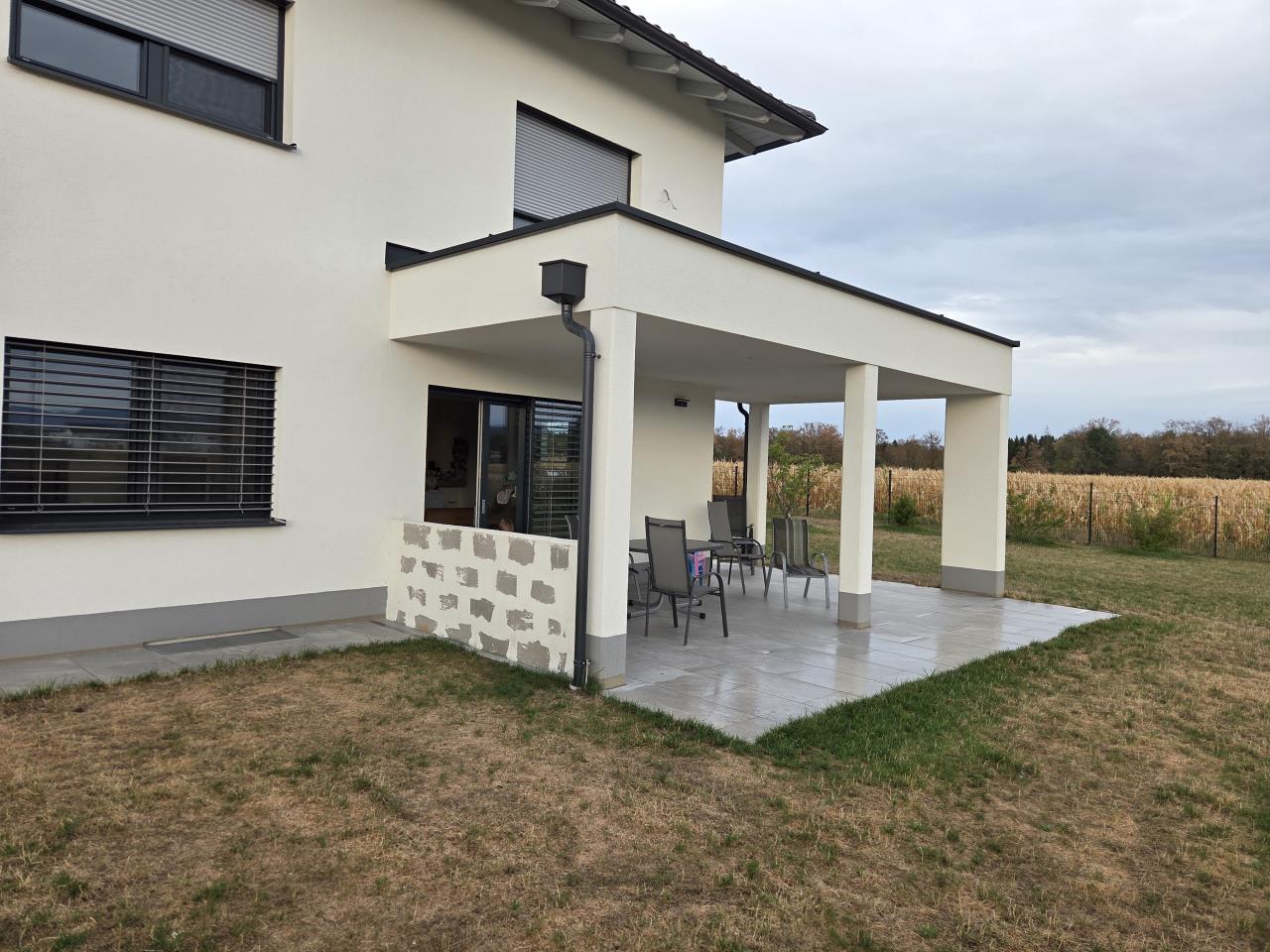

Hallo zusammen, ​ich plane, eine Mauer mit aufgesetzter Fixverglasung zu errichten (siehe Bild), und brauche eine fachliche Einschätzung zum Unterbau.
​Gegebene Situation:
​Fundament: 10 cm Bodenplatte; im Bereich der geplanten Mauer liegt darunter ein massives Betonfundament bzw. Schallsteine (Vollbeton).
​Aufbau aktuell: Auf der Bodenplatte befinden sich 10 cm Drainagemörtel, darauf liegen 2 cm Feinsteinzeug-Fliesen.
​Mein Vorhaben:
Ich möchte darauf eine ca. 80 cm bis 1 m hohe Mauer errichten, auf die dann die Fixverglasung kommt. Mein Ziel wäre es, den vorhandenen Fliesenbelag nicht entfernen zu müssen.
​Meine Fragen:
​Hält eine 10 cm Schicht Drainagemörtel (plus Fliesen) die Last einer Mauer in dieser Höhe plus die Windlast der Verglasung aus, oder ist das statisch zu kritisch?
​Welches Mauer-Material wäre hier am besten geeignet, um Gewicht zu sparen und die Konstruktion schlank zu halten?
​Falls der Drainagemörtel als Untergrund nicht reicht: Gibt es eine fachgerechte Möglichkeit, die Mauer punktuell durch den Mörtel hindurch auf der Bodenplatte zu verankern, ohne den gesamten Fliesenbereich zerstören zu müssen?
​Ich bin für jeden Ratschlag offen, wie ich hier eine stabile und langlebige Lösung finde.
​Vielen Dank für eure Einschätzung!
So sieht es aktuell aus
2026/20260717234264.jpg
Und so soll es dann fertig aussehen:
2026/20260717584650.png

Ich würde die Terrassenplatten und den darunterliegenden Drainagemörtel dort wo die Mauer sein soll mit der Flex einschneiden und Platten+Drainagemörtel vorsichtig ausstemmen sodass ein Schlitz bis auf die Betonplatte entsteht und darauf dann ordentlich die Mauer aufbauen mit Ziegel. Verankern in der Betonplatte ist sicher sinnvoll und irgendeine Art Horizontalsperre (z.b Bitumenbahn) ist nötig um das Mauerwerk vor aufsteigender Feuchtigkeit zu schützen.
So könnten möglicherweise die Terrassenplatten behalten werden bei vorsichtigem Arbeiten. Fugen zwischen Mauer und Feinsteinzeug dann mit einer elastischen Masse schließen.
Vom direkten Aufbau auf dem Feinsteinzeug würde ich abraten! Besonders da du etwas langlebiges haben willst.

Welche Wandstärke empfiehlst du für eine Ziegelwand, auf der oben noch eine Glaswand montiert werden soll?
Die Bodenplatte ist nur leider nur 10 cm dick, daher soll das Gewicht gering bleiben. Die Abdichtung erfolgt mit Bitumenmasse (von mems). Den Schlitz würde ich ein paar Zentimeter größer schneiden, um besser arbeiten zu können. Nach dem Fixieren der Mauer wird zuerst abgedichtet und der Rest mit Drainagemörtel aufgefüllt. Oben wird der Überstand zwischen Schlitz und Ziegelmauer mit XPS-Platten abgedeckt und verputzt.
Braucht es noch eine Granit Fensterbank um die Fixverglasung besser verschrauben zu können?
Ist dieses Vorgehen so in Ordnung?

Zum Thema Fensterbank: Im KI generierten Bild sieht man, dass zwischen Mauer und Fixvergladung eine graue Steinplatte drinnen ist.
Ich dachte daran mit normalen Hochlochziegel zu arbeiten, da Ytong viel Wasser zieht und da bräuchte ich die Steinplatte damit der Glasrahmen besser fixiert werden kann.
Ist Porenbeton für den Aussenbereich wirklich eine Option?
25.7.2026  (#7)
Ich persönlich würds aus Schalsteinen bauen, aber ich bin da auch immer eher Team Overkill 😂
  •  Snima
25.7.2026  (#8)
Da ich gerade herausgefunden habe, dass meine Bodenplatte doch 15cm hoch ist wirds eine Schalstein-variante werden. Danke

15er Schalsteinmauer steht schon.
Jetzt mache ich noch die Dichtschlämme und 2cm XPS pro Seite drauf um die Schnittkanten zu verstecken.

2026/20260820219853.jpg
