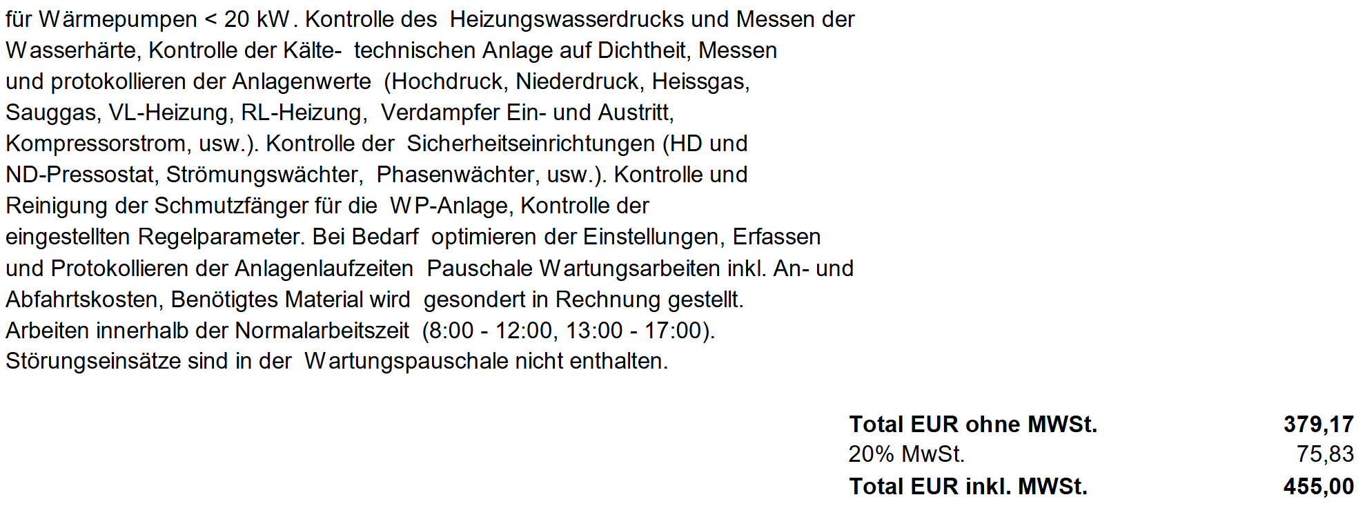

![]() Was haltet ihr von diesem Angebot für die Wartung? |
Die "Wartung" klingt nach WP WP [Wärmepumpe] einschalten, schaun ob sie geht und dabei die Werte auf der Anzeige abschreiben. Bei "Kontrolle der Regelparameter und optimieren der Einstellungen" würde ich Panik kriegen 🤯 - da läuft es danach garantiert ineffizienter als vorher. Also vorher unbedingt die bisher gemachten eigenen Einstellungen notieren und danach wieder einprogrammieren. Folgendes würde ich nachfragen:
Als besonders günstig würde ich das Angebot nicht einschätzen aber für die Erhaltung des Garantieanspruchs wird man wohl in einen sauren/teuren Apfel beißen müssen. |
Ist nicht direkt von Stiebel sondern Inhaus. Sie sagen halt ohne Regelmäßige Wartung keine Garantie. Ob das so stimmt weiß ich nicht. Das Gerät wurde auch bei Ihnen erworben. Danke für den Input ich werde die Fragen die du vorgeschlagen hast stellen. Bei den Einstellungen werde ich dem gleich klipp und klar sagen dass er die Finger davon lassen soll. Da habe ich Monate dran herumgeschraubt bis die Anlage Tip Top und effizient gelaufen ist. Die haben das Ding bei der Inbetriebnahme mit den Standardwerten laufen lassen, von daher gehe ich davon aus dass sie sowieso keine Ahnung haben Ich machs jetzt mal wegen der Garantie und schau zu was er genau macht. Danach mach ichs selbst (zumindest die einfachen Sachen wie Filter reinigen usw.) Mehr gibts da eigentlich nicht zu machen so wie ich das verstanden habe. |
