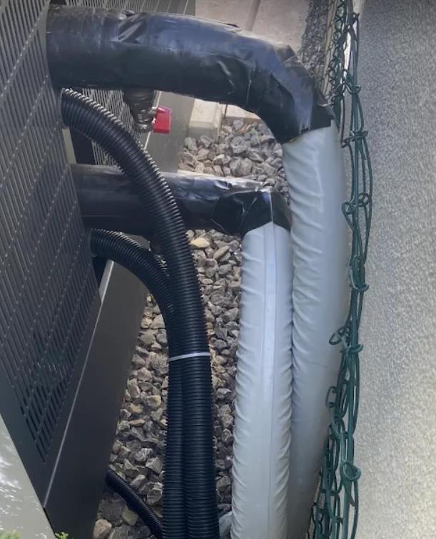

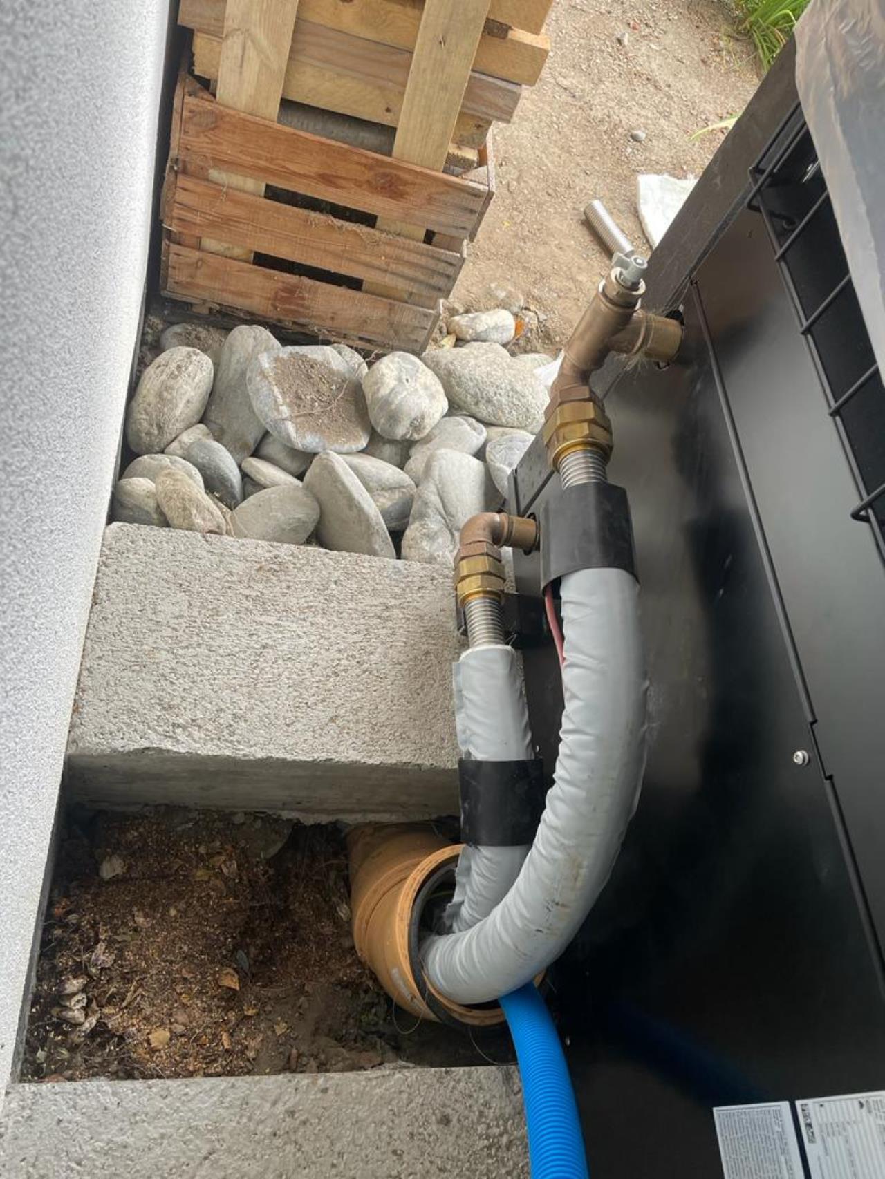

Hallo, bei uns wurde gestern die Wärmepumpe fertig installiert. Allerdings bin ich mir nicht so sicher, ob sie Marke Eigenbau Lösung am Anschluss so OK ist und das auch dauerhaft so sein wird.
Aufgrund des durchgehenden Fundaments konnten die Leitungen offenbar nicht wie geplant unter dem Gerät geführt werden. Stattdessen wurden sie seitlich an der Wärmepumpe nach oben geführt. Hierfür wurde das untere Designblech ausgeschnitten, um Platz für die Leitungsführung zu schaffen.
Entspricht diese Leitungsführung der von Viessmann vorgesehenen Ausführung des Anschluss-Sets unter Erdniveau?
Ist die seitliche Leitungsführung mit ausgeschnittenem Designblech eine von Viessmann freigegebene bzw. vorgesehene Ausführungsvariante?
Entspricht die gezeigte Ausführung dem Stand der Technik hinsichtlich Funktion, Wärmedämmung und Effizienz?
Ich habe zur besseren Beurteilung Fotos des ursprünglichen Leitungsverlaufs, des Fundaments sowie der fertigen Installation beigefügt.
Der ausführende Installateur, ortsansässig, findet die Lösung zwar nicht schön aber zweckmäßig und sieht keinen Grund für eine Reklamation.

Naja, wie der Insti selbst festellt, einen Schönheitspreis wird er für sein Werk nicht bekommen. Die Funktion wird m.M.n nicht beeinträchtigt. Ich würde nach Fertigstellung des Belages eine Gehäuse anfertigen, seitlich anschrauben und mit Lack RAL 7016 lakieren. Damit sieht man den Verband nicht😀 Wenn dieser nicht UV-Stabil ist, bröselt dieser in ein paar Jahren sowieso weg. Katzen nutzen sowas gerne für die Krallenpflege.

Die Dämmung innen sollte man vermutlich vervollständigen, oder?

Mir fehlt hier die schalltechnische Entkopplung und vor allem ein Kondensatablauf!

wie weit ist es von dem Außengerät bis zur Hauseinführung? Und wie tief hat er das Polokalrohr eingegraben?
  •  Chrissiberg
9.7.2026  (#8)
Das ist nicht so weit, links am Bild geht's über den Lichtschacht ins Haus. Keine 10cm ...

Wenn ich die Heizungsrohre auf dem Bild betrachte, ist Wärmedämmung der Rohre ist schon sehr mager, auch wenn die Leitungen recht kurz ist. Siehst dann im Winter, wenn der Schnee in diesem Bereich schmilzt.
10.7.2026  (#10)
Die Außenleirung ist Pfusch, sollte frosttief verlegt sein, 100% Dämmung am Rohr, und bei Viessmann kommen die Rohre von unten in den Sockel.
Das würde ich so, also diese nicht fachgerechte Ausführung nicht bezahlen

Dachte Propananlagen brauchen einen gewissen Abstand zu Türen und Fenster?
11.7.2026  (#12)
Und der Abstand zur Hausmauer ist leider auch minimal.
11.7.2026  (#13)
Ja die Aufstellbedingungen sind nicht eingehalten, 1mtr zu Offungen und lichtschächten sind ein zu halten.
Stehen in der installationsanleitung
  •  wuschi
11.7.2026  (#14)
Was für ein pfusch...
Hat er das fundament selbst gemacht bzw. vergeben. Dann ist es wohl seine Schuld, dass das nicht für die vorgesehene WP WP [Wärmepumpe] passend ist.
Dass die Leitung nicht unter Frosttiefe verlegt wurde finde ich grundsätzlich nicht schlimm. Ist dem Eigentümer wahrscheinlich recht, wenn da nicht die ganze Einfahrt ungedreht wird, ABER dann müssen da halt Fernwärmeleitungen gelegt werden!!!
Müsste ich eine Prognose abgeben, wäre mein Tipp: Im KG Rohr wird irgendwann reichlich Kondenswasser stehen und früher oder später wirds frieren. Im besten fall sprengts dann nur das KG und hebt das Pflaster.
