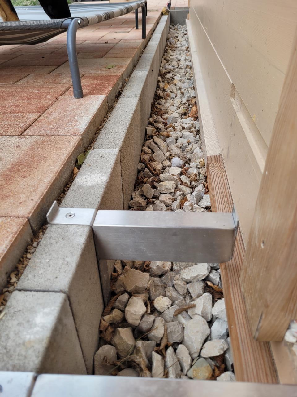

2026/20260706959959.jpg
Variante B: Eine Schalung für eine Art lange, liegende Us bauen, auf den Frostschirm stellen und eines nach dem anderen betonieren. Dann die Pressroste einfach drauflegen (Auflagefläche Rot). Siehe das schnelle Rendering. Dürfte aber ein paar Wochen dauern, bis das fertig ist, wenn ich nicht viele Schalungen bauen will.
2026/20260706757218.jpg
Ich hatte auch schon an fertige Winkelsteine gedacht, aber die sind in der niedrigen Höhe (ca. 40cm), die ich brauche, meist nur 33 oder 50cm lang und dann bekomme ich vermutlich spätestens beim Dazuschütten der Erde eine Zickzackmauer. Ausserdem kosten die gar nicht so wenig. Ich hab auch schon bei zwei oder drei Betonwerken im Umkreis gefragt, ob sie mir extralange, flache Winkelsteine gießen können, macht mir aber niemand. Weitere Idee wäre ein Betonstreifen und oben rein solche fertigen Rasenkantensteine zu je 1 Meter Länge zu pflanzen, aber ob es mir die beim Bohren der Löcher zerbröselt, ist die andere Frage.
Gibt's noch eine praktikable Idee? Ich tendiere zu Variante A, da ich hoffentlich relativ schnell ein ziemlich gerades Mäuerchen produzieren könnte. Hab halt eine 200L Mischmaschine zur Verfügung, für Transportbeton müsste ich die komplette Schalung auf einmal bauen (teuer) und wohl einen Mindermengenzuschlag zahlen (auch teuer). Bei 7cm Wand/Mauerstärke und den benötigten 42 Laufmetern müsste ich laut meinem 3D-Modell ca. 2,2 Kubikmeter Beton mischen.
Merci.

25.7.2026  (#16)
So, hab das ganze Projekt mehr oder weniger allein in einer Woche bei aufgrund der Hitze halbtägiger Arbeitszeit umgesetzt. 47 Rasenkantensteine á 1m und 30kg, 80 Säcke All-In-Trockenbeton sowie 56 Pflastersteine als Querträger. Letztere bestehen aus je 2 aufeinanderliegenden Steinen, der untere einbetoniert, der obere mit Cimsec S1 Mega Fliesenkleber sowie falls als Niveauausgleich nötig im Kleber eingelegten Fugenkreuzen draufgeklebt. Gitter sind auch schon drauf. Muss mir jetzt nur noch für den überdachten Terrassenbereich überlegen, wie ich da im Tür- und Fensterbereich ein Winkelprofil (Edelstahl) auf das nächste Woche zu montierende, schräge Regenblech aufbringe, damit ich dort die losen, schmalen Feinsteinzeugplatten auflegen kann. Werde mal den Spengler fragen, der mir die Bleche macht. Der ganze Spaß hat mich abgesehen von Arbeitszeit jetzt ca. 650 Euro an Material für die Unterkonstruktion und 2700 Euro für 26 Laufmeter in RAL 7016 pulverbeschichtete 40mm Pressroste gekostet. In 2 Wochen kommt der Bagger und gleicht das Gartenniveau an.
2026/20260725810168.jpg
2026/20260725599584.jpg
2026/20260725920754.jpg
2026/202607257156.jpg

  •  Designo
26.7.2026  (#19)
Die Waagrechte über die kurze Seite habe ich einfach mit Terrassenpads eingestellt. Meistens hat ein 3mm dickes Stück gereicht, ausserdem sind sie so nochmal gegen Verrutschen gesichert. Ich hab mir eben 1,5 Meter Standardlänge ausgesucht, da wiegt ein Rost schon um die 15 Kilo. Dazu noch zwei längere, einen Einmetrigen und zwei Halbmetrige.
2026/20260726893201.jpg
2026/20260726900228.jpg
