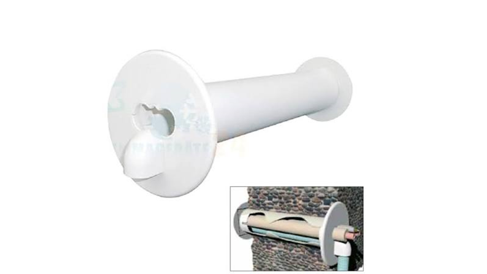

Sowas ist mir einmal untergekommen. Ob es brauchbar ist, weiß ich nicht.
2026/20260704407757.png
https://www.remko.de/index.php?eID=dumpFile&t=f&f=726993&token=bc1bf5e1fa47d1cfdb54e29d7aa7edb50c15f7a6
Danke, das dürfte aber eher für die Optik sein als für die Dichtheit. Sowas in dicht wäre wohl die optimale Lösung. Geht dann in Richtung Ringraumdichtung denk ich.
Ein kleiner Auszug zur allgemeinen Belustigung noch:
Die Wanddurchführung kann bei Bedarf mit
etwas Bauschaum in der Wand befestigt und abgedichtet werden

Ja, das ist genau die Durchführung, die ein Klimaanlagenmonteur machen würde.

Ich habe eine Abdeckung ähnlich der oberen außen montiert, sieht optisch hübsch aus, den Zwischenraum der Wand mit Steinwolle zugestopft, die Dampfbremse sauber verklebt. Die Außenabdeckung ist zwar nicht wasserdicht, bei mir aber im Norden geschützt vom Dachüberstand, kommt nie Wasser hin.
