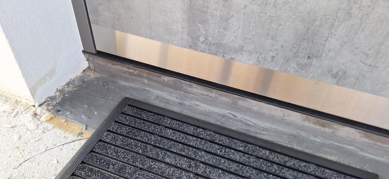

1.7.2026  (#3)
Die Antwort siehst du fürchte ich am Foto.

Danke für den Hinweis mit der Abdichtung!
Bei der Tür gibt es eine solche, bei der Fassade, also wo die Platten an die Fassade anstehen ev. nochmal Dichtschlämme nachstreichen? Wenn ich keine Putztrögerplatte benötige ist das natürlich auch gut + wird ohne einer solchen ausgeführt.

Nach deinen Fotos würde ich das Geländer seitlich an den Stufen befestigen – so wie es bei dir vorbereitet ist, geht das gut, und die Abdichtung oben bleibt unberührt.
