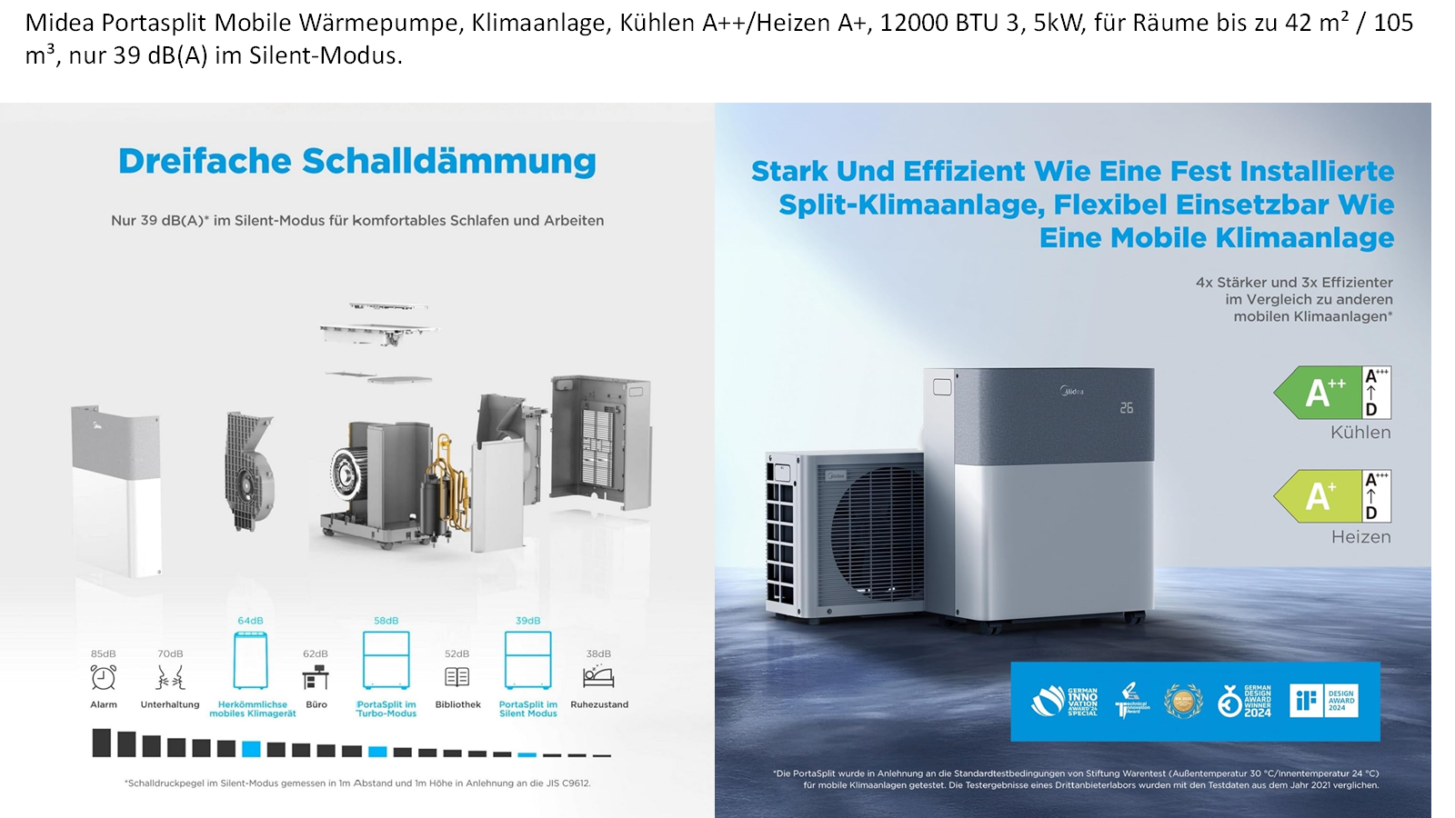

https://www.moebelix.at/p/midea-klimaanlage-portasplit-cool-002404016501
-Preis und Infos zum genannten Produkt: Midea Portasplit CoolAnzeige

So ein ähnliches Gerät habe ich vor 25 Jahren beim Baumax gekauft, mir viel erhofft und am nächsten Tag wieder zurückgegeben. Der Kompressor ist innen, daher laut, die Kühlleistung gering, da man den Wirbel nicht 24/7 aushält und das Gerät oft abschaltet wenn man sich im Raum aufhält.

22.6.2026  (#7)
@Magnum2 nein bei der portasplit ist der kompressor aussen.
generell darfst du die portasplit nicht mit 250 jahre alten klimageräten vergleichen...
die geht schon ganz gut wenns portabel sein soll...
  •  Magnum2
22.6.2026  (#8)
Bist du sicher? Das Innengerät ist viel schwerer und größer als das kompakte Außengerät, 39dB im Silentmodus innen ist auch ein Zeichen das der Kompressor innen sitzt, leise bei echten Splitklimas innen sind 19dB.
  •  Kleinermuk
22.6.2026  (#9)
Der Kompressor von der Portasplit ist zu 99,99% im Innengerät. Geht sich ja schon von der Grösse vom Aussengerät  gar nicht aus.
  •  rocko567
23.6.2026  (#10)
ich nehme den ersten satz meines beitrags #7 zurück.
der kompressor dürfte tatsächlich im innengerät sitzen. allein schon das gewicht (innengerät 32,5 kg, aussengerät 10 kg) sprechen dafür. sry.

  •  Kleinermuk
23.6.2026  (#17)
Amon schrieb: Die Frage ist ja auch, ob sich das mobile Gerät auch gegen einen aufgeheizten 50er Ziegel ankämpfen kann oder ob das ein Kampf gegen Windmühlen ist - ausser man lässt es 24/7 laufen, wovon ich aber nicht begeistert bin bei dieser Lösung.
Das Ding ist eigentlich eine vollwertige Split Klimaanlage. Der Unterschied zur fest installierten Klimaanlage besteht in den flexiblen Kältemittelleitungen.  Auch das anfallende Kondensat wird mittels Pumpe zur Ausseneinheit gepumpt, um draussen abfließen zu können. Einziger Nachteil ist der Tür-/Fensterspalt, den man recht gut abdichten muss. Sollte im Lieferumfang dabei sein.  Und weil der Kompressor in der Inneneinheit untergebracht ist, im Betrieb lauter als die fest installierte Klimanlage. Die theroretische Länge zwischen Innengerät und Aussengerät ist max. 2,4Meter. In der Realität werden es ca. 1,5 Meter sein. Die Variante mit 3,5kW Kühlleistung kühlt den Raum mit 50 Ziegel genauso schnell/langsam herunter, wie eine fest verbaute Split Klimanlage.
