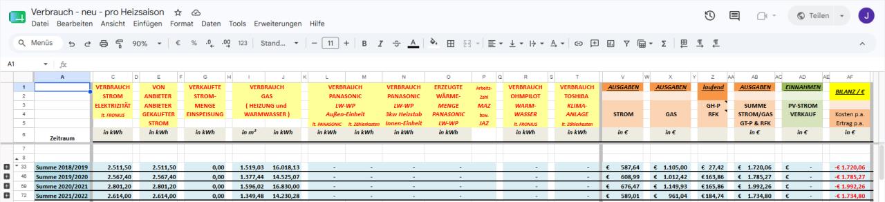

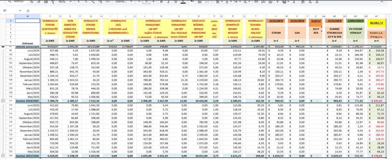

  •  JuergenAusWels
24.6.2026  (#7)
Haus, 115m², Baujahr ~2005, unterkellert (beheizt)
früher:
2026/20260624360001.png
1) 2022 - PV ... Mach das Dach voll ...... man war das teuer aus heutiger Sicht
2) 2023 - Warmwasser elektrisch
3) 2023 - Klimaanlage (Luxus)
4) 2023 - Batteriespeicher .... war 3x so teuer wie heute
5) 2024 - (Gasheizung raus) - Luft-Wasser Wärmepume 5kW (ohne Puffer rein in die Heizkörper (Mut kann man nicht kaufen 🤯 ))
6) tlw. Heizkörper getauscht        <= dieses Thema wird komplett unterschätzt
heute:
2026/20260624990996.png
Wenn ich das E-Auto noch dazunehme bin ich energetisch / finanziell pro Jahr im Plus !!
Unter der Annahme ich hätte gar nichts gemacht
Neuer Gas- und Stromvertrag würden mich wohl € 3.000,-- / p.a. kosten ... und in Zukunft weiter steigend ...
Hochgerechnet auf 20 / 30 Jahre weiß ich das ich alles richtig gemacht habe
Ich freue mich darauf in der Pension in einem guten Jahrzehnt wahnsinnig niedrige Kosten für das Haus zu haben
im Winter war es noch nie so warm im Haus wie mit der Wärmepumpe ...
Im Endeffekt läuft jeder Gas- und Öl-Heizung wohl in einem Ein-Aus Betrieb ... ( Meinung eines Ahnungslosen )
( Ich habe mich einmal eine Stunde vor meine Gasheizung gesetzt und zugeschaut ... 😂 🤣 )
... und die Wärmepumpe liefert quasi ununterbrochen Wärme ( o.k. => Abtauen ist psychologisch nervig )
Energiewende ist möglich !!

  •  RomanT
24.6.2026  (#13)
HausHaus schrieb:
RomanT schrieb: PV rechnet sich auch immer weniger,
Echt, warum?
Das Prinzip mach das Dach voll wird sich in Zukunft wahrscheinlich nicht mehr lohnen. Wenn ich mir die Einspeisetarife der EVU's ansehe, wird die Vergütung Richtung 0€ gehen, vl wird man fürs einspeisen sogar was bezahlen müssen in welcher Form auch immer. Sinnvoller wird es sein die Anlage so zu dimensionieren, dass der Eigenverbrauch gedeckt ist.
  •  RomanT
24.6.2026  (#14)
Akani schrieb:
RomanT schrieb: ich glaube auch nicht das du mit 4000 kWh im Jahr durchkommst.
Was glaubst na sonst?!
Hab genug solcher Häuser umgesetzt
Wir kennen nicht das Haus welches hier diskutiert wird darum wäre ich mit pauschalaussagen vorsichtig. Wir kennen weder die beheizte Fläche, noch die Gebäudehülle oder den Zustand der Fenster.
24.6.2026  (#15)
Willst etz milchmädchen rechnen. 1700 ltr Heizöl!!!!!!!!!!!!!!!!
Habs auch nur überschlägig angenommen mit vorhandenen Daten.
200kwh hin oder her. Der Strombezug ist jetzt schon günstiger als weiterhin Öl zu beziehen
  •  RomanT
24.6.2026  (#16)
Also eine 9 Jahre alte Heizung auszutauschen sowie eine PV Anlage installieren zu lassen und eventuell andere Verbesserungsmaßnahmen umzusetzen um dann vl 1000-1500€ zu sparen würde ich mir schon überlegen. Ich muss jetzt sagen das ich in Sachen Förderung nicht auf Stand bin. Aber wir sprechen hier von schätzungsweise 50000€ Investitionskosten?
Es wurde hier nach der Luftwärmepumpe gefragt, die schlechteste Form der Wärmepumpe mit JAZ JAZ [Jahresarbeitszahl] 4 zu rechnen finde ich mutig. Würde hier eher zum RGK RGK [Ringgrabenkollektor] bzw. Sole tendieren welche effizienter ist bzw. in die Nähe von 4 kommt.
Meine Glaskugel sagt das der Strompreis steigen wird. Der Netzausbau muss bezahlt werden und der Arbeitspreis wird auch nicht günstiger.... 30 Cent pro kWh wird zur Normalität. Wie ds50 schon geschrieben hat sind unsere Politiker in Sachen Steuern sehr erfinderisch.
@JürgenausWels bitte teile uns deine Investitionskosten mit?
In deiner Aufstellung passen die Summer in der Spalte E und G nicht.
Im Endeffekt ist es mit dem Heizungstausch nicht getan, hier wird ein Gesamtkonzept der bessere Weg sein.
