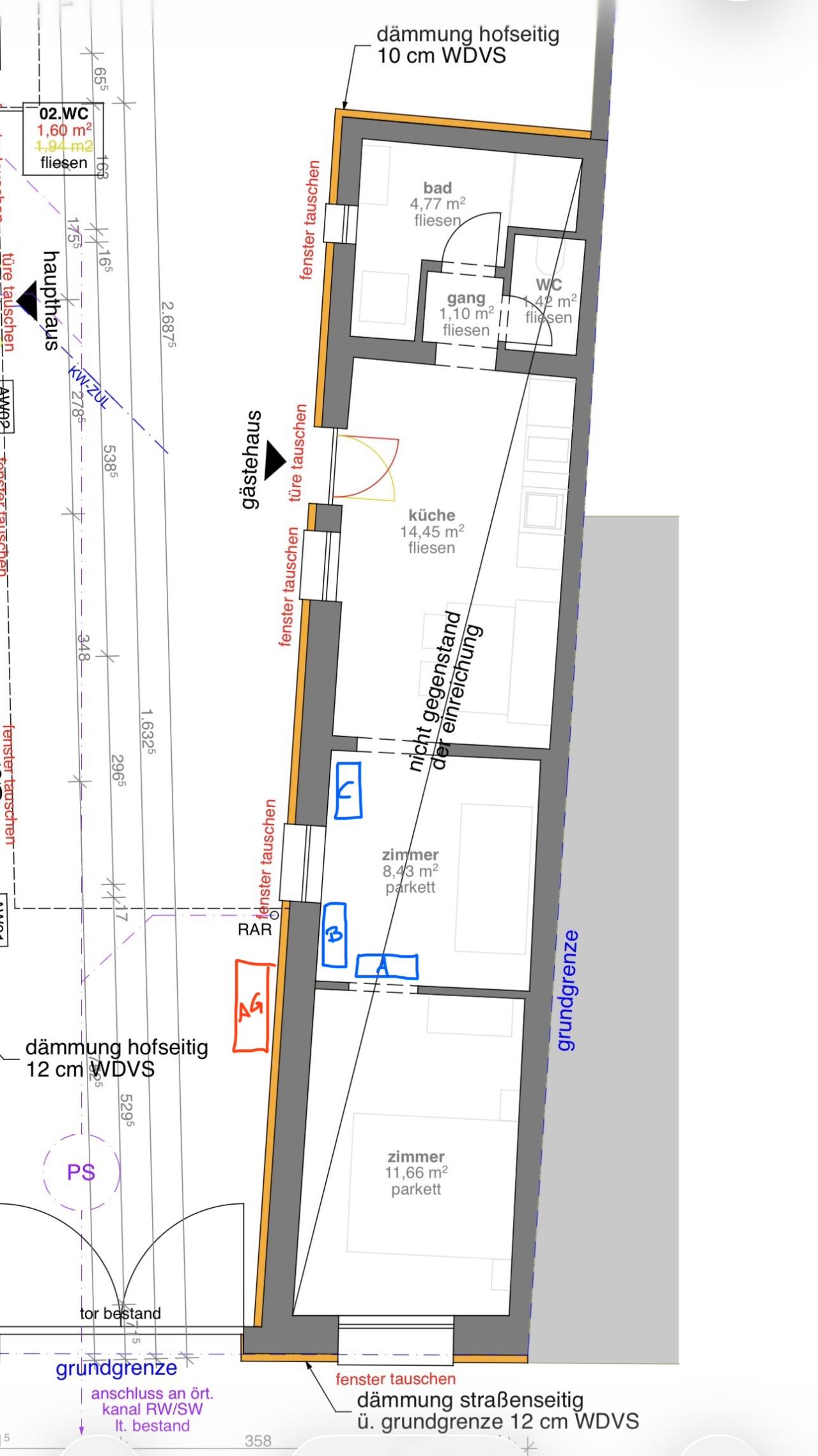

da ich bei uns im derzeit von uns bewohnten gästehaus die luftfeuchte nicht unter 60 bekomme und das obwohl der luftentfeuchter quasi durchläuft haben wir beschlossen eine splitklima mit zwei innengeräten anzuschaffen.
damit können wir dann im winter auch gleich zuheizen und das thema luftfeuchtigkeit im sommer sollte damit erledigt sein.
 nun war ich erstaunt wie billig diese geräte mittlerweile sind. da es nur das gästehaus ist, das später nur unregelmäßig bewohnt wird soll es so billig wie möglich und möglichst diy werden.
hat jemand von euch zufällig gerade eine aktion für eine klima mit 2 IG am schirm?
wlan wäre schon und quickconnect - aber das gibt es glaub ich nur für single split..
2026/20260621351703.jpg
zwischen küche / zimmer / zimmer sind nur durchgänge. keine türen.
oder meint ihr ein einziges gerät richtung zimmern könnte ausreichen? ...
das wär natürlich erheblich einfacher/günstiger

Würde eher beide innengeräte die an der AW Plan unten und der Badwand nach Raum Innen blasen.
Würde als Außen gerät dann auch für 3 Geräte vorbereiten fals der kleine mittlere Raum nicht vernünftig entfeuchten kann.
Die Wand auch mit Durchgang ist ein Hindernis im Luftstrom der Umwälzung

wir haben nun etwas umdisponiert. es wird eine variante mit einem innengerät, das in die zimmern bläst.
planunten kann man auf grund des fensters kein gerät platzieren.
vorteil von einem IG: einfachere installation dank quick connect und viel billiger in der anschaffung (499 bei hornbach).
montage und kernbohrung mach ich selbst. inbetriebnahme natüüürlich der kältetechniker!
es ist wirklich nur das gästehaus und das eine gerät wird reichen.

leider geht sich die wunsch position des innengeräts nicht aus. die leitung ist mit 4m länge zu kurz und mit verlängerungen fang ich nicht an... gerade weil quickconnect.
grund: ich will das aussengerät plan unten in der überdachten einfahrt an die wand hängen. (witterungs- und sonnenschutz). idealerweise auch gleich den kondensatschlauch in das regenfallrohr leiten - das wäre die sauberste lösung.
wo würdet ihr das eine innengerät dann platzieren? ...

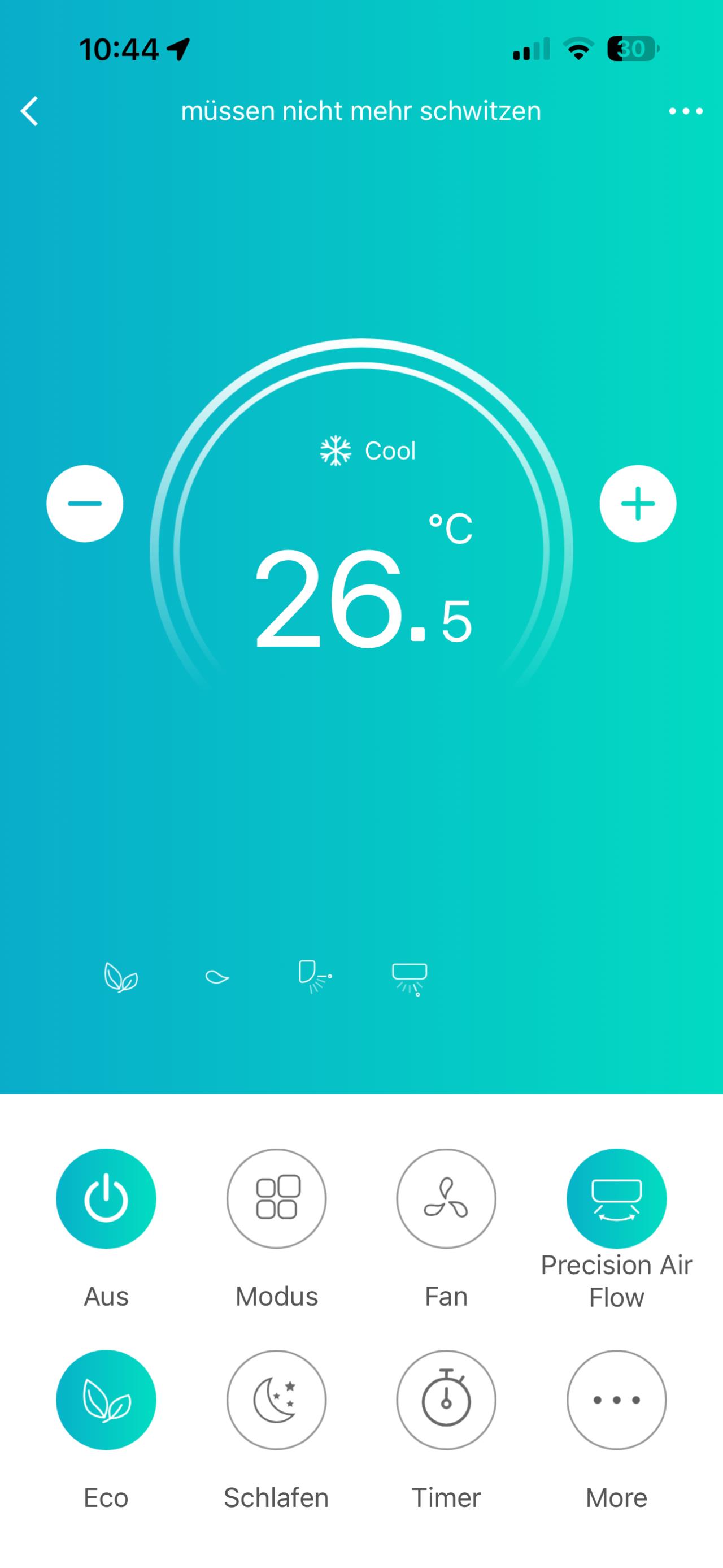

klima hängt und läuft. habe mich für variante a entschieden. war die richtige entscheidung. die komplette wohnung ist angenehm kühl und ins schlafzimmer planunten zieht die kalte luft auch sehr angenehm rein ohne zu ziehen.
 übrigens klare empfehlung für das 499 € hornbach china gerät.
lieferumfang top, beschreibung top und kühlleistunf auch.
 sehr positiv hat mich die perfekte app integration überrascht.
2026/2026062826246.png
