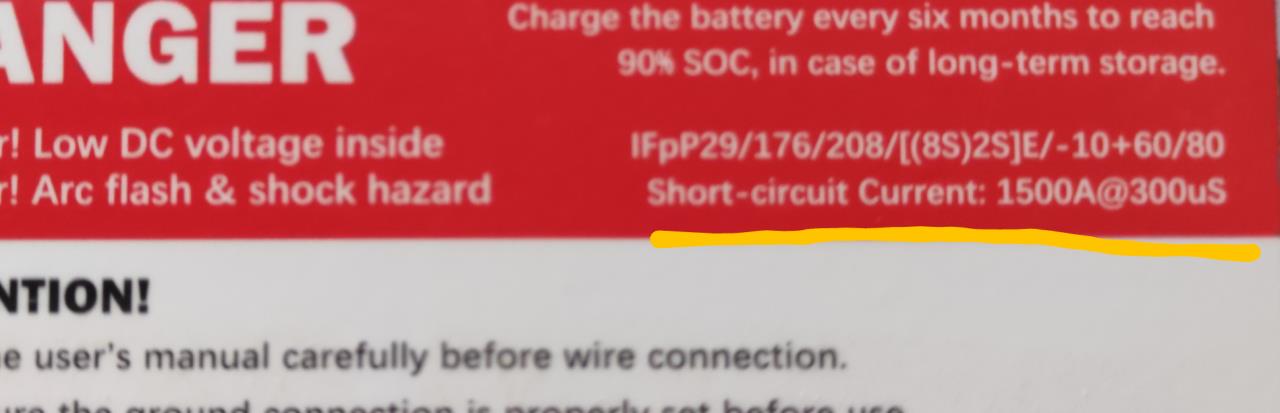

So, ich bin jetzt endlich mal dazu gekommen, das Typenschild abzufotografieren:
2026/20260717821205.png
Es gibt ein Prüfzertifikat vom TÜV Süd nach UL 1973:2018, wo laut meiner Recherche auch der Kurzschlussschutz getestet wird.
Die Frage, die ich mir (und demnächst meinem Elektriker) stelle: Was macht man mit der Information?
