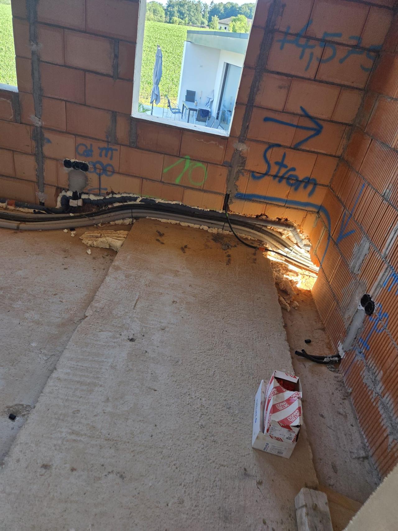

kurze Daten zu unserem Hausbau:
- niedrigenergie Haus mit 25er Ziegel und 20er Dämmung.
- Einreichplan durch Architekten.
- Bauleitung, Polier Planung und Ausführung durch Baufirma und Helfer.
wir sind gerade mit den Stemmarbeiten, Installateur, Elektronik im Haus beschäftigt und es hat sich gezeigt, dass der Bodenaufbau im 1.Stock bei den Überlegern der Betondecke nur noch 8 cm beträgt, wo keine Überleger sind beträgt er 20cm.
Jetzt kann der Elektriker und Installateur mit den Kabeln nicht über den Überleger gehen weil sonst kein Platz mehr für den Estrich bleibt.
Soweit so schlecht, jetzt hat der Bauleiter dem Installateur mündlich genehmigt die tragende Außenwand zur Verlegung zu verwenden. Maße der Aussparung im 25er Ziegel: 200cm x 35cm x 10cm. ( S. Foto)
Nach kurzer Recherche meinerseits ist das absolut nicht erlaubt und es besteht sogar Einsturzgefahr!!
Mauer ist 2,70m hoch und ein Dachstuhl ist aufliegend.
Könnt ihr mir helfen wir ich weiter vorgehen soll? Baustelle ruhen lassen, Gutachter einschalten? Alles nicht so tragisch? Überleger einstemmen?
Bin über jeden Tipp dankbar!
LG Moritz
