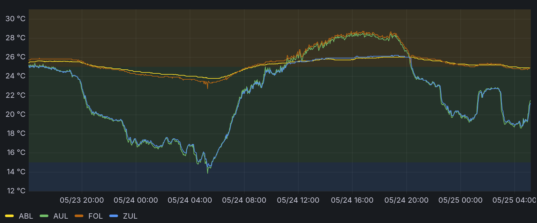

Soweit ich sehe, hat das Gerät keine sinnvolle Auslesemöglichkeit (Modbus oder so). Wenn du es genau wissen willst, kannst du die Zulufttemperatur messen, wenn es draußen sehr warm ist. Oder noch besser, alle 4 Luftströme messen und loggen. Da sollte dann sowas in der Art rauskommen, wenns draußen sehr warm ist:
2026/20260609226674.png
Hier ist der Bypass über Nacht offen und die Zuluft wird mit Außentemperatur eingeblasen. Wenn die Außentemperatur um die Mittagszeit ansteigt, geht der Bypass wieder zu und die Zuluft bleibt auf Ablufttemperatur begrenzt.
