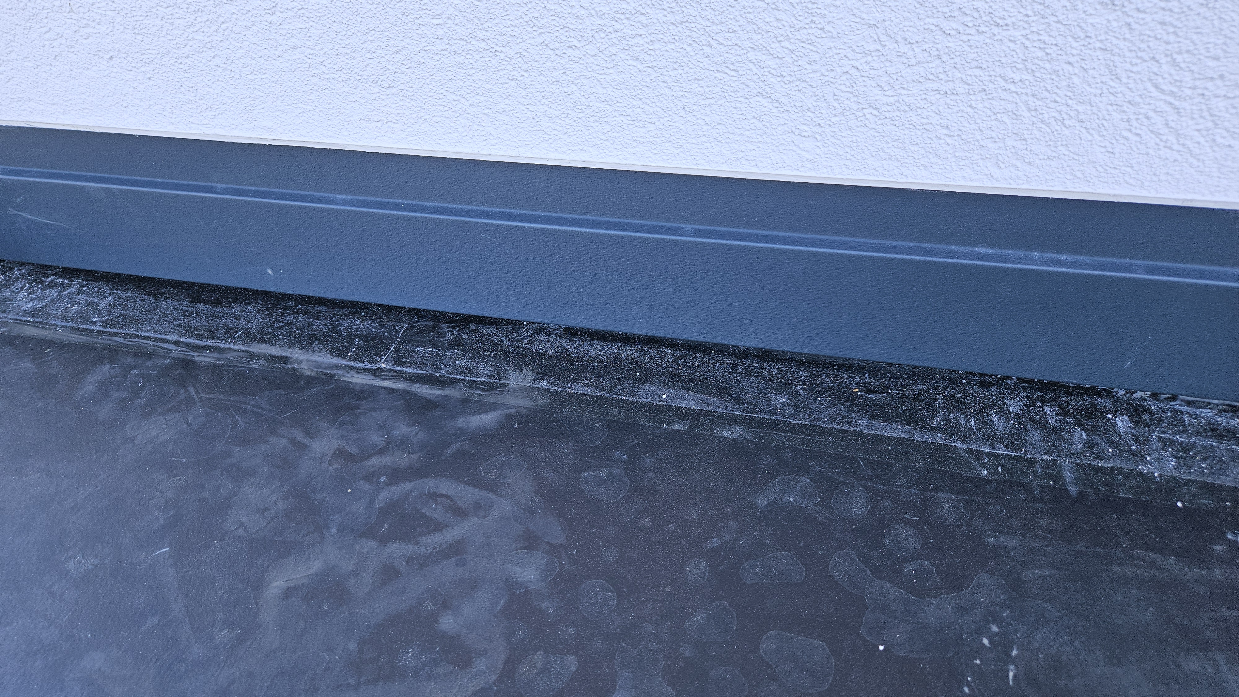

  •  Informatiker
22.5.2026  (#8)
Bei mir sieht der Hochzug im Moment so aus (es soll noch ein verklebtes Blech davor kommen):
2026/20260522951736.png
In den Plänen der Firma wird kein Gefälle explizit ausgewiesen – aber als Konsument darf man wohl völlig zurecht davon ausgehen, dass standardmäßig ÖNORM-konform ausgeführt wird. Alles, was nicht der Norm entspricht, gehört im Vorfeld mit dem Kunden besprochen. Sollte ein Kunde etwas anderes wollen und ich sehe darin ein Problem, formuliere ich das gegenüber den Kunden, das das nicht den aktuellen Stand der Technik entspricht und will er es trotzdem dann hol ich mir das schriftlich...
22.5.2026  (#9)
15cm ist das Minimum. Ein Blech an der Stelle hilft nix.
Immerhin kann es keinen Einstau geben. Aber zB eine Schneeverwehung die schmilzt.

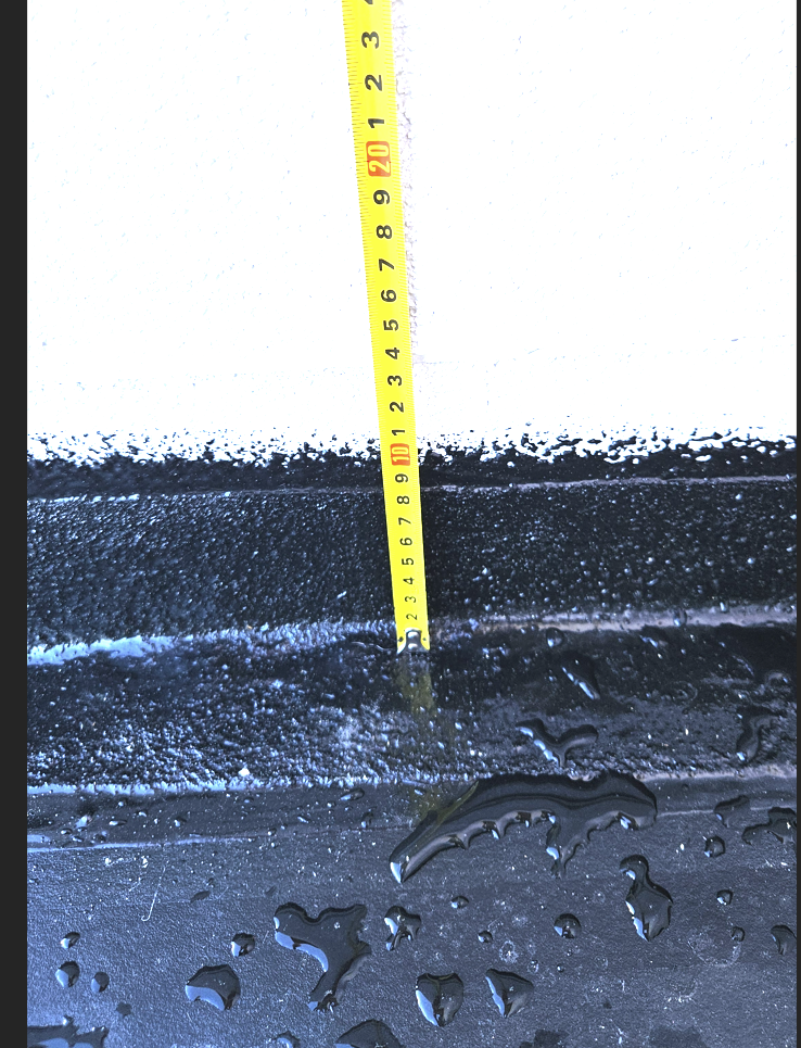

  •  Informatiker
26.5.2026  (#12)
viel mehr als ein UV-Schutz ist das Blech drüber nicht, hoffe dieser Flüssigkunststoff dort hält dauerhaft dich. Hier ein weiteres Bild:

  •  christoph1703
26.5.2026  (#13)
Der Anschluss von der Fassade ans Blech schaut wenigstens gut aus (soweit man das auf dem Foto beurteilen kann). So weit hätte die Folie (oder zumindest die Flüssigabdichtung) raufgezogen werden müssen.

26.5.2026  (#14)
1. Flüssigkunststoff (Enkopur Flüssigkunststoff schwarz mit Vlies) reicht an der Wand ca. 9–10 cm hoch. In der Fuge zur Wand steht das Wasser in kleinen Mulden. Spengler-Lösung: Will nochmal mit Flüssigkunststoff (Enkopur Flüssigkunststoff schwarz) drübergehen und auffüllen.
2. Generell stehendes Wasser auf dem Dach.
Bauleiter-Lösung: Will versuchen, die vorderen Steher zu senken, um mehr Gefälle zu bekommen.
Ist so ein nachträgliches Absenken der Steher überhaupt statisch/konstruktiv sinnvoll? Und reichen 9–10 cm Aufkanthöhe bei Flüssigkunststoff im spritzwassergefährdeten Bereich überhaupt aus? Und hält so eine Lösung mit Flüssigkunststoff dauerhaft dicht?
Danke für eure Einschätzung.
