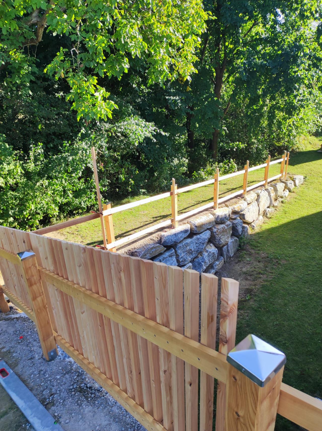

Grüß dich, ich habs so gemacht, kostet in Eigenregie knapp 50€ der Lfm, wenn du zB Fichte statt Lärche nimmst wirds natürlich billiger. War eine schöne und unkomplizierte Arbeit

Holz ist natürlich viel schöner, und auch leicht zu befestigen, weil du bohrst einfach ein (ich glaub 18er Loch) und klebst einen Pfostenschuh ein, aber halt auch weit Wartungsaufwendiger.

Der Maschendrahtzaun ist wahrscheinlich langlebiger ja ... wenn die Holzkonstruktion durchdacht ist und das Wasser gut weg kann hält aber eine Fichte auch 15 Jahre und Lärche 20 Jahre+
Ich würde da eher noch hinterfragen wie lange so ein Pfostenschuh standhaft bleibt
