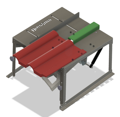

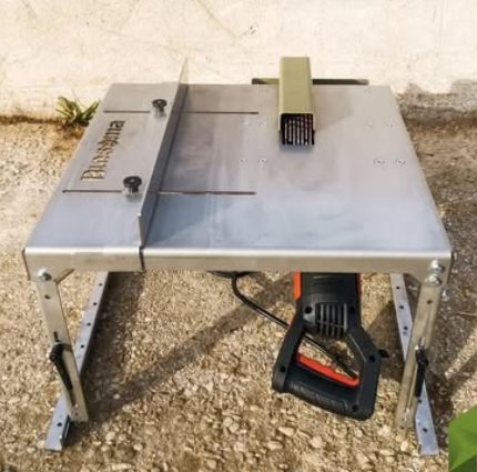

Es gibt z.B. spezielle Fräsen mit denen der Schlitz laut Beschreibung sehr exakt ausgenommen werden kann:
2026/20260429428954.png
2026/20260429131269.png
Kennt jemand dieses Gerät, gibt es Erfahrungen/Empfehlungen?

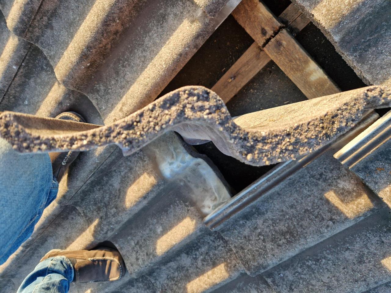

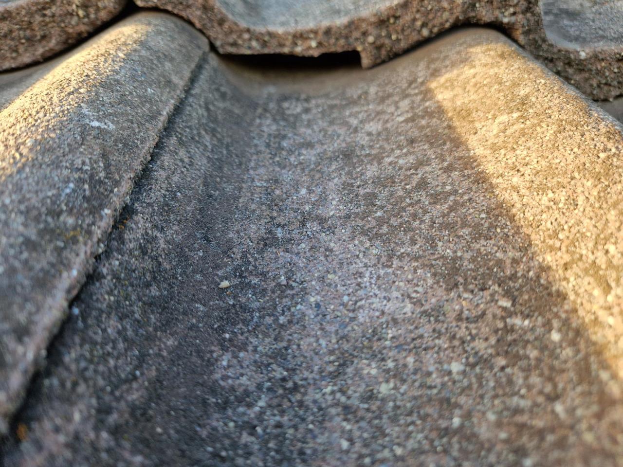

2026/20260503423526.jpg
2026/20260503836732.jpg
habe vor einiger Zeit versucht mit einer normale Flexscheibe den Ausschnitt zu machen,
ist nicht einfach aufgrund der Ziegel-Rundung eine parallele Fläche zum Haken zu erstellen
(ohne unnötige Schwächung des Ziegels), der Ausschnitt ist auch zu breit geworden. Mit dem Hammer wegklopfen geht hier überhaupt nicht.
Darum wäre so eine Tischfräse nicht schlecht, muss leider ca. 150 Ziegel bearbeiten.
Anscheinend ist sowas eher nicht gebräuchlich und bekommt man daher auch nicht leiweise.

habe jetzt130 Haken gesetzt und die Ziegel gefräst mit so einer Maschine wie am Eingangspost von mir erwähnt. Ging sehr gut, man muß natürlich mit einer kleinen Akku-Flex die übriggebliebenen Steg-Reste noch nachputzen. Insgesamt ging es sehr schnell und präzise.
Die Maschine hatte auch auf einem Flachdach aufgestellt das an einer Seite direkt an das Sattelddach angrenzt.
Somit steigen auf Leitern nicht notwendig.

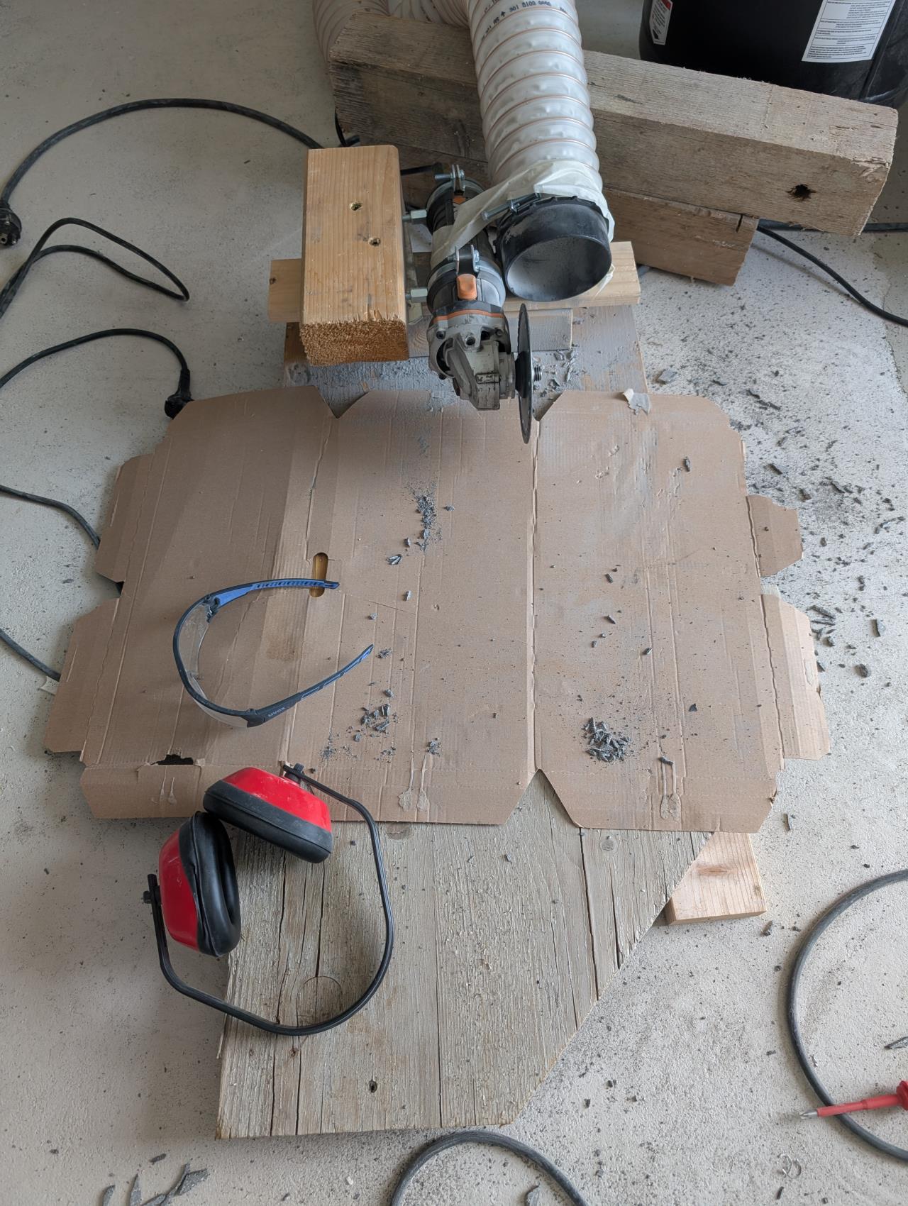

Ich hab mir gerade dieses tolle Dinge gebastelt (Karton für die Höheneinstellung):
2026/20260830347913.jpg
Die Steine vom Dach aufs Gerüst, vom Gerüst auf den Boden und von dort in die Garage bringen ist echt mühsam (und nicht die gesunde, sportliche Art). Morgen wird draußen geflext, oben am Gerüst werd ich mal probieren. Jetzt ist das Dach zu heiß zum Arbeiten 🥵

Den Karton wirst du bei der 3. Schindel durchgewetzt haben. Ich habe den Maschinenhalter mit einer Zwinge gespannt und Fensterunterlegklötze zum Einstellen verwendet ... eine Blattabdeckung würde auch nix schaden.

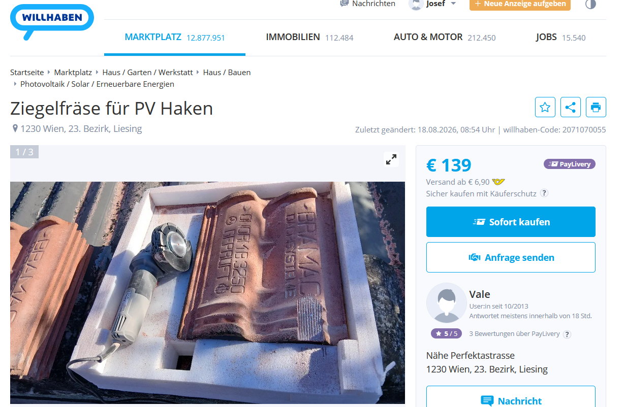

hier habe ich ein aktuelles  Willhaben-Angebot gefunden mit mehr Scheiben, geht schneller
2026/20260830144801.png

taliesin schrieb: Den Karton wirst du bei der 3. Schindel durchgewetzt haben.
3 hab ich schon gefräst damit 😅 Aber ist auch mühsam, weil der ständig verrutscht und sich wellt. War aber auch nur zum Ausprobieren und Einstellen, fürs Dach ist das nix. Ich werd mich mit Beilagscheiben herantasten.
taliesin schrieb: eine Blattabdeckung würde auch nix schaden.
Ja... 125er Scheibe auf der 115er Flex 😬 Wird für jetzt mal so gehen müssen.
