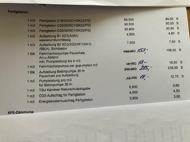

Das interessanteste wären auch noch die Preise für dem m3
  •  bernar
29.4.2026  (#5)
@Elohtihs, gerne. Die Betonmafia ist hart beim verhandeln 😬
Alles mit S gekennzeichnet, gibt es noch 3% Skonto.
Sine mE gute Betonpreise. Bin auch gerade am Angebote einholen, zwar für Gartenmauer u Co., aber egal, Beton ist Beton. 😁
Ich hab
C20/25 F45 GK32 um netto 106€
C25/30 F45 GK32 um netto 108€
Pumpeneinsatz inkl. 10m³ (17m) um netto 365€
zusätzlich pumpen je m³ um netto 11,50€
Aufzahlung B2 je m³ um netto 7€
Aufzahlung auf 0/16 je m³ um netto 8,70€
Jedoch alles noch unverhandelt. Gehe davon aus dass das noch günstiger werden würde, weil das die Firma ist, mit der wir auch den Rohbau gemacht haben. Die wollen scheinbar trotzdem mal mit vollen Hosen reingehen in den Spaß.
