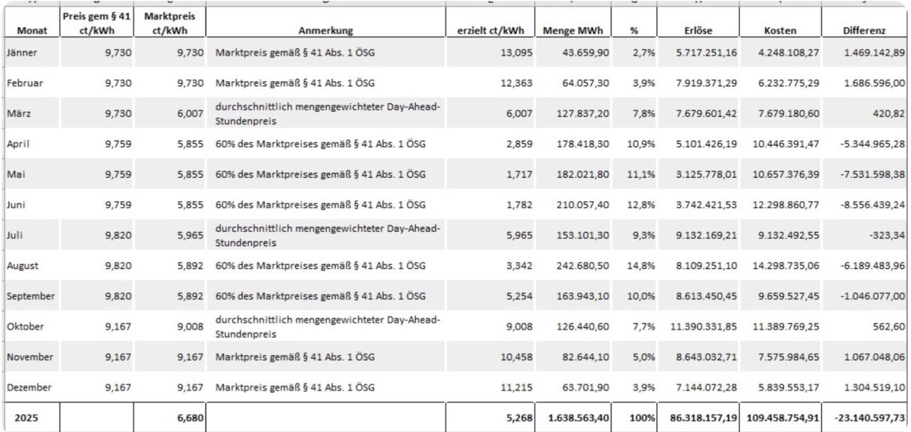

Die OeMAG veröffentlicht sogar die Daten ihrer Erlöse auf Stundenbasis (Menge und Preis)
https://www.oem-ag.at/marktpreis
Daraus hab ich für 2025 eine Tabelle erstellt wo Monats- und Jahreswerte ersichtlich sind.
https://www.energiesparhaus.at/forum-oemag-marktpreis-2025-marktpreis-lotto/82172_4#911183
